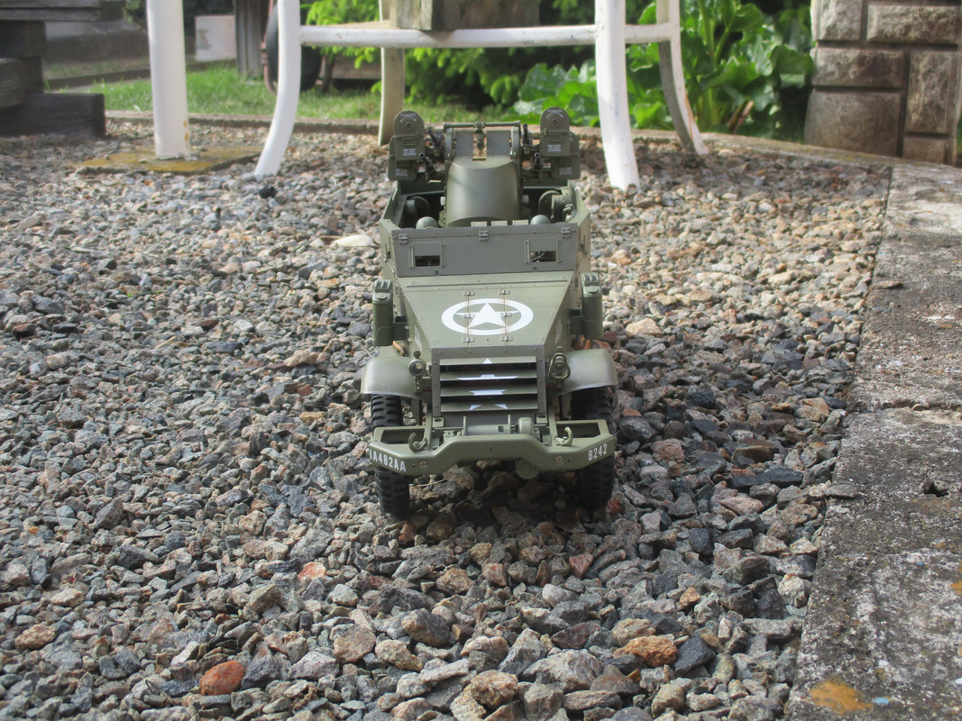

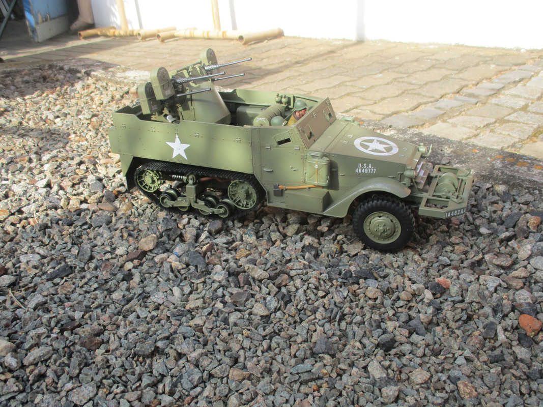

Ahoj,dneska jsem začal dělat,na to že to je Torro velké zklamání.Hned při zprovozňování bylo vadné servo řízení,než čekat na reklamaci tak jsem ho vyměnil sám.Kvalita sestavení taky nic moc,už vidím že na tom bude hromada práce
Příspěvky: 386
Re: Half-track M 16
Ahoj po čase zase nějaký pokrok,rozebráno,nová barva,začal jsem špinit a našel jsem na You tu zajímavé video takže znovu rozřezat,otevřený pancíř na čelním okně a dveřích
