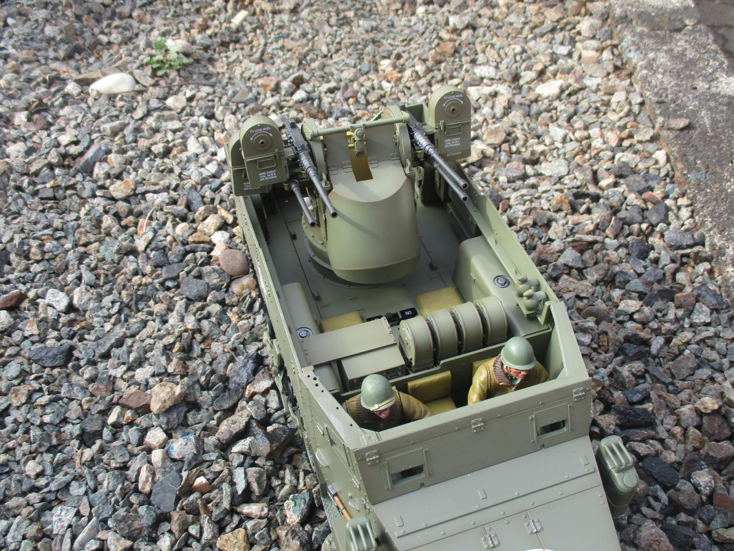

Ahoj,když se blíží ten den dětí,tak jsem si pořídil novou hračku.A taky mě už nebaví bojovat za Němce a být hned na začátku zničený!

Zdravím ahoj ,
jízdní vlastnosti se rapidně zlepší , když odřízneš tu bednu na baterie na spodku.
Baterii doporučuji plochou Ni-Mh.
Zatíží stroj, ale nepřekáží.
Máme M16 ještě se starou elektronikou , tak jsem musel pořídit baterii z airsoftu , protože voltáž byla 9V .
Přední náhon jsme s Petrem NC vyřešili s nápravou od Asiatam.
Leze to pak i po stromech a nevadí ani spadlý pás.

Doporučuji sundat i zadní zástěrky, dost limitují jízdu do kopce tím že to jsou tvrdé kousky plastu, a vyměnit je za ohebné...

baterii mám uloženou v rámu.
Je to Ni-MH z airsoftu.
Z rámu nepatrně vyčuhuje , ale podstatně méně, než ta bedna.
Pokud použijete menší určitě by se vešla i do nádrže.
Já používal i vrtulníkové malé Li -pol.
Problém je , že s malou baterií to jezdí hůře, protože to pak má lehký zadek.
Proto Ni-MH pod nákladový prostor.

Ahoj,dneska jsem začal dělat,na to že to je Torro velké zklamání.Hned při zprovozňování bylo vadné servo řízení,než čekat na reklamaci tak jsem ho vyměnil sám.Kvalita sestavení taky nic moc,už vidím že na tom bude hromada práce
Příspěvky: 387
Re: Half-track M 16
Ahoj po čase zase nějaký pokrok,rozebráno,nová barva,začal jsem špinit a našel jsem na You tu zajímavé video takže znovu rozřezat,otevřený pancíř na čelním okně a dveřích
