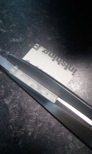

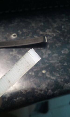

Prípravok na brúsenie zo zaťahovacích pások(plast PP).
Pri brúsení a pri odbrusovaniu z povrchu vane sa mi osvedčili zaťahovacie pásky.
Rôzne šírky majú aj rôznu tuhosť v ohybe.
Stačí si nastrihať cca 15 cm kúsky a zbrúsiť pod uhlom smerom od zúbkov k hladkej strane.
Pomocou obojstrannej lep.pásky si nalepíš prúžok brúsneho papiera.Na hladkú stranu.Zastrihneš okolo okrajov.
Po zanesení miesta,ktorým si brúsil,len odlepíš a posunieš dopredu.
Odstrihneš a máš pripravený pások k brúseniu.
Brúsny papier mám na oboch koncoch plast.pásky.Môžeš tam mať aj jemnejší na dokončovacie.
Výhody sú tie,že nič Ťa to nestojí.
Pri práci vidíš čo obrusuješ.
Rôzna šírka zaťahovacej pásky ti dovolí sa dostať aj v úzkych miestach.
Môžeš si vybrúsiť rôzne tvary napr. do,,V,,ak potrebuješ brúsiť na hrote.
Fotky som už poslal Scoutovi.Ktorému ďakujem za pomoc. ahoj

prikladám fotky od sola

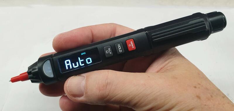

Digitální multimetr MUSTOOL MT007 Pro
Toto jsem si pořídil.
Prostě bomba.
