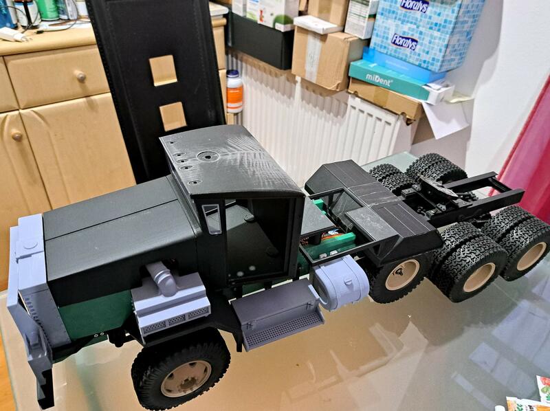

Po dlouhé době zase něco z vlastní tvorby, Nejlépe to popsal můj bratr na dotaz od mé manželky - To si dělal 4 roky? Ne, na to s*al 4 roky a udělal to za týden. K tomu nemám co dodat, je to prostě tak:-D. Takže s Drozdem děláme tuto potvoru pro příští sezonu.
Jde o americký těžký tahač ze 70. let o váze 18 tun schopný přepravovat náklad až 69 tun, původně určený pro přepravu tanku M47 Patton.
Tahač byl umístěný i na amerických základnách v Evropě.
Půjde o model s pohonem 6x6 a zvedací nápravou, opět v měřítku 1:14
Postup stavby:
materiál PLA-CF
Uchycená všeho na hlavní rám pomocí magnetů 10x3
Standardně rezin kde se dá, tiskárna Anycubic M3 plus 4K
Drozd dělá současně na tatře (je teda prťavec a to je ve stejném měřítku
Lukáš a Pepa

vypada to super.
budes robit spustacie kolesa ktore su za kabinou?
bude mat auto aj zvuky skutocneho?
aky bude nater? jednofarebny alebo maskac?
zaujimavost: v pc hre snowrunner pouzili tahac, nemali povolenie od vyrobcu tak mu zmenili nazov a niektore casti kabiny

Bude to v pouštní barvě (taky jednou něco nezelenýho:-D)
Ano, náprava bude zvedací přes servo

model je kazdy den lepsi a lepsi, uz sa tesim ked bude natrety
rusive hlavicky srobov mozes zamaskovat tak ze na ne nalepis kolecka vyseknute z maskovacej pasky tamyia.
zamaskoval som tak sroby na podvozku stug III

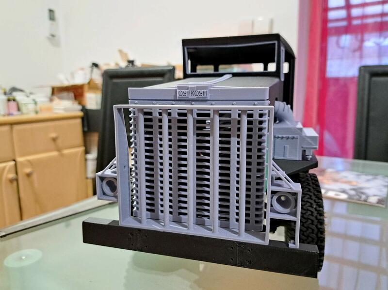

Ahoj, zase nějaký ten detail,
Už je víceméně i dokresleno..
Takže až bude lepší počasí, tak stříkat, brousit, barvit...a začít kreslit odpovídající podvalník:-D

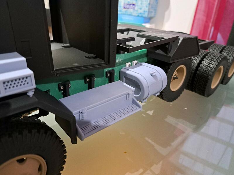

auto je super. navijaky budu funkcne?
Příspěvky: 526
Re: Oshkosh M911
romann píše: 07 led 2024, 16:20 ahoj
Myslím, že bych do nich motor nacpal, ale v tuhle chvíli jsou plánované jen jako statické
