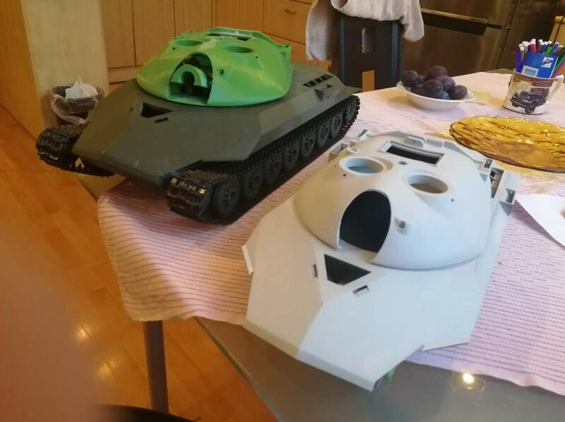

Postup na věži, pár stovek metrů z tiskárny, pokračuje se v obou měřítkách najednou,

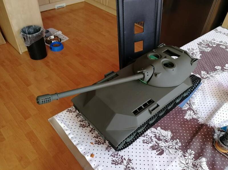

Pokračujeme v sólo referátu, rychlé tempo prázdnin se teď trochu více zpomalilo, ale i tak se pomalu začíná na detailech z rezinu,

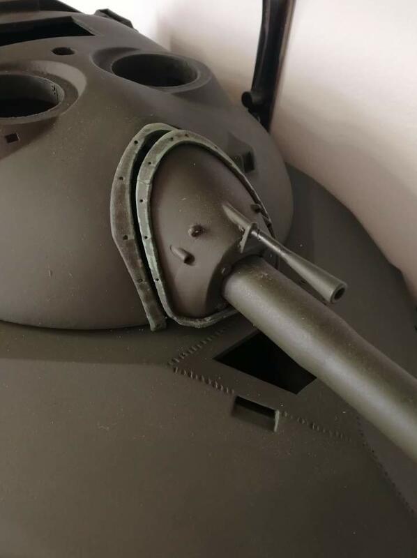

Největší oříšek tohoto typu (ano i v rámci prototypního IS-7 bylo více verzí) je krytí kanonu plachtou, tedy pro nás premiéra, zatím jsou vytištěné "lemy" této plachty, uvidíme, jak to bude sedět a vypadat,

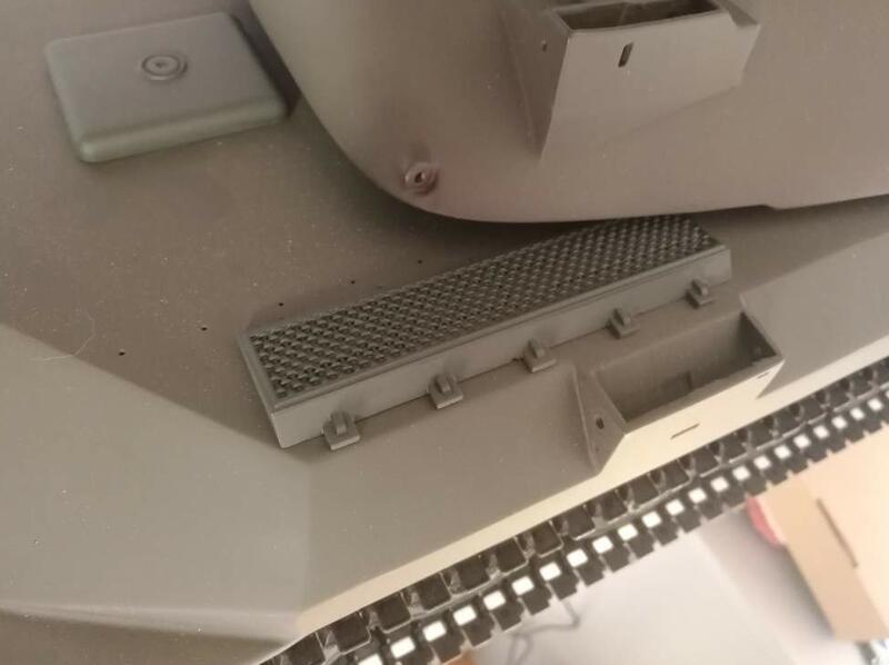

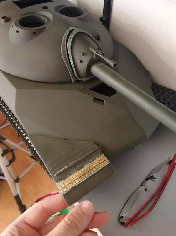

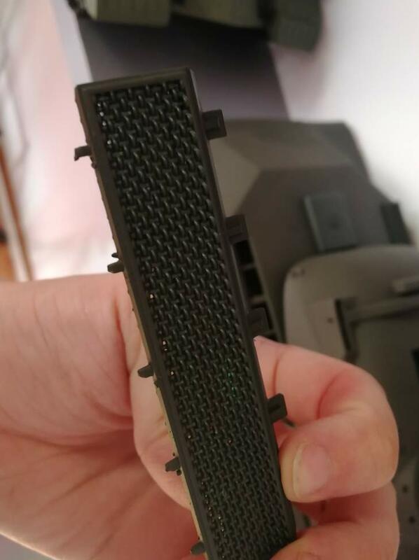

Zadní kryty vytištěné včetně mřížky, a blatník, který bude tentokrát s výklopnou přední částí,
Proběhlo taky pár jízdních zkoušek na akcích v Pardubicích (US cars sraz a Retroměstečko) a tištěný podvozek se chová docela dobře, (gumové silnice pro trucky mají odpor jako prase)

Re: IS-7 Prototyp těžkého tanku
Koukám na ty panty na blatníků tanku.
Jaká je jejich velikost.?
drozd60
Příspěvky: 282
Registrován: 14 zář 2014, 08:35
Lokalita: Slaný,
Příspěvek od drozd60 »
pantíky jsou 10mm x 10mm z banggoodu. Je jich tam 8 ks na blatník
