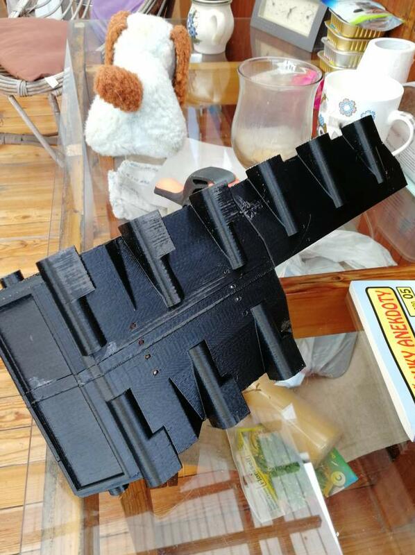

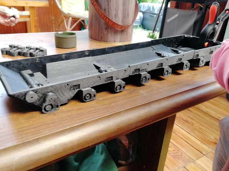

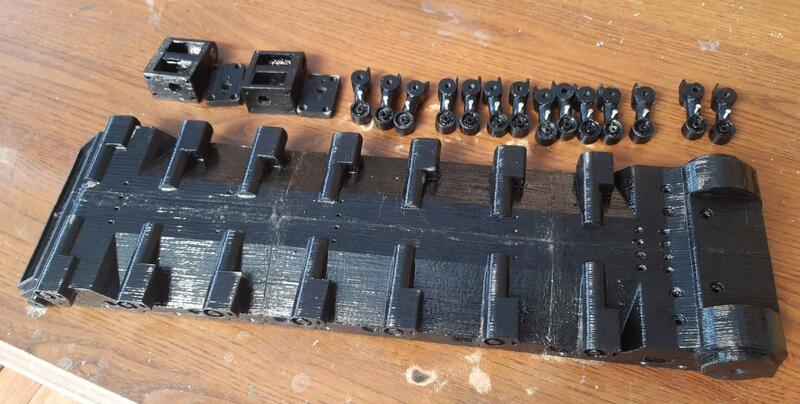

Drozd pokračuje v kompletací, přidán 2mm hliníkový profil podélně a profily přes spoje tisku, pevnost je dobrá,
Příprava klasického systému odpružení a převodovek

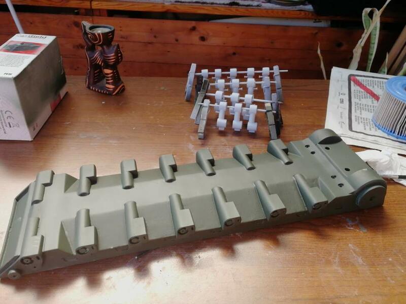

Acetonová kůra a první stříkací plnič,

Re: IS-7 Prototyp těžkého tanku
Trochu té zeleně:)ještě to bude chtít trochu brousit

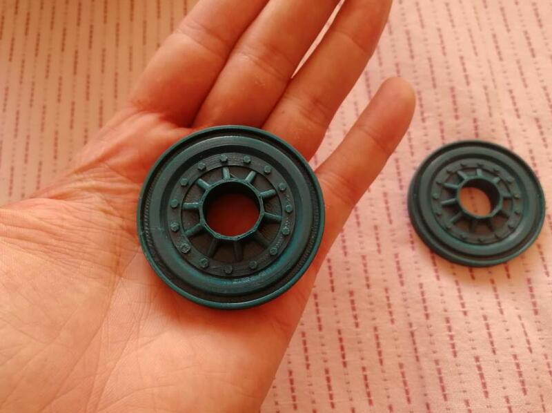

Kolo na nové tiskárně X-max, neznámé levné ABS, tryska 0,4mm, 1,6mm vrstva, 60mm/s
Průměr kola 52mm :o
Vypadá dobře.
Fotka dost zvětšuje tak to vypadá na velké vrstvy v tisku, ale ve skutečnosti to bude dobré ne?
Na tu velikost podle dlaně to máš tištěné v celku v jednom kuse?
