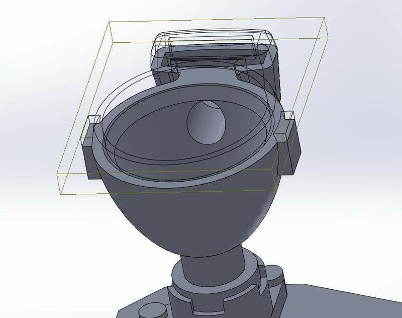

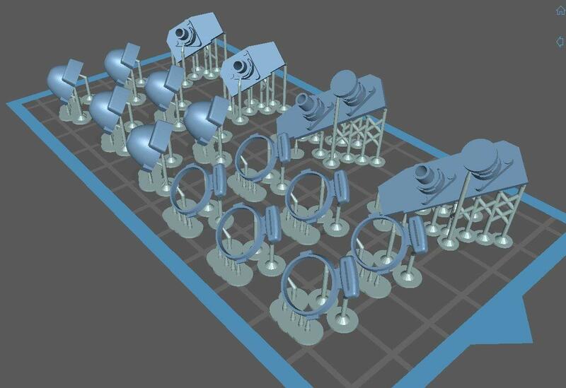

Abych mohl udělat kompletní osvětlení horní části korby, musím původní reflektory Tamiya nahradit jinými, kde bude možno dát mikro led pro obrysovky. Pro jejich kablíky potřebuji otvor. U originálu to není možné.
3D tisk FDM (strunová) se moc nehodí.
Takže zkusím resinovou.

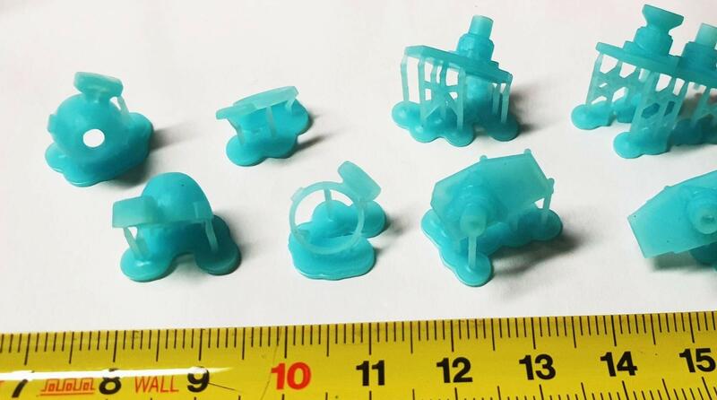

https://mujtank.tym.cz/viewtopic.php?p=57750#p57750
3 dny jsem ležel v internetu, abych to nějak zvládl. 3D model již mám tak to zkusím...
Nejprve modely připravit pro tisk
Podařilo se mi vyhnou chybám a takto vše dopadlo

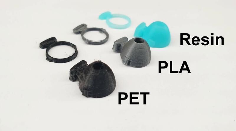

Pro porovnání
Je to super, ale při těchto mini rozměrech to také není 100%.
Také bude ještě práce s odstraněním pozůstatků po podporách.
Jinak je to mnohonásobně pracnější, než FDM. Práce s resinem je také i nebezpečnější na chemické popálení.
Viděl jsem škaredé fotky. Člověk musí dávat pozor.
To, co jsem ukazoval se tisklo asi 17 hodin. Spotřebu energie jsem zatím neměřil.
Pro porovnání

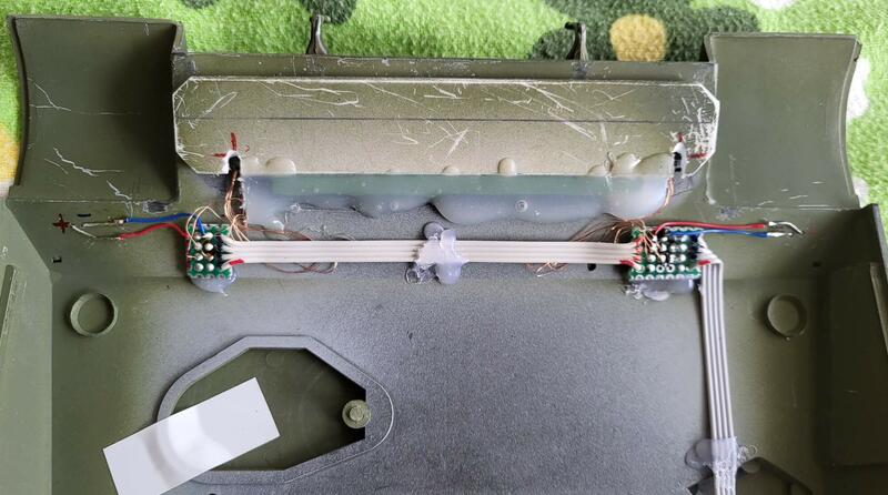

Zapojení světel, zatím bez zakrytování.
Začal jsem používat téměř výlučně součástky SMD.

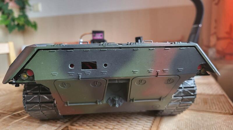

přední světlomety, přední žluté obrysovky, zadní žlutá koncová světla
- noční skryté přesuny:
Přední maskovací světlomety
Zadní červené obrysovky
naváděcí kříž
- vše bliká (nakládání na podvalník, ...)
naváděcí kříž

Provedl jsem velkou rekonstrukci kabeláže a při testech jsem zjistil, že nefungují LED kanónů. Brrr.
Hledal, hledal a našel. Měl jsem špatně zapojený konektor a ještě odlišně od schématu zapojení. Tak jsem vše napravil.
Při kontrole jsem ještě našel další dva částečně vadné konektory.
Nyní se zaměřuji na detaily. Zakrytí kabelů k světlometům. Umístění hlavního

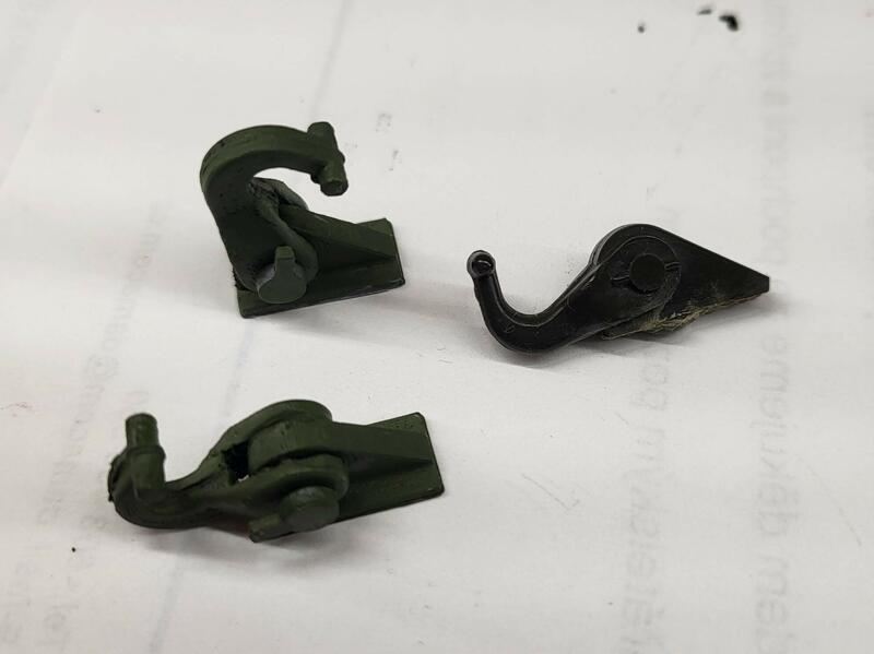

Původní vyprošťovací háky jsem nahradil novými.
Původní byly nepohyblivé a měly špatný tvar. Podle fotodokumentace jsem vyrobil nové.
