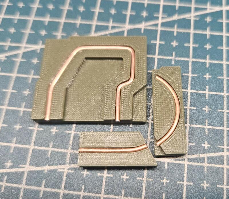

Madla na věži.
Abych si zjednodušil a zpřesnil práci, udělal jsem si ohýbací a stříhací přípravek.
Je navržen tak, aby po ucvaknutí konce bylo madlo kompletně hotové.
Nejprve se zasune měděný drát pr. 1,2 mm do otvoru v přípravku
Ucvaknutí v přípravku - přesně na míru
Také pro krátké madlo

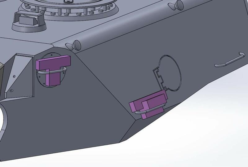

Další malinkaté přípravky zajistí stejné zasunutí všech madel do vyvrtaných otvorů
Později zalepím zevnitř.
