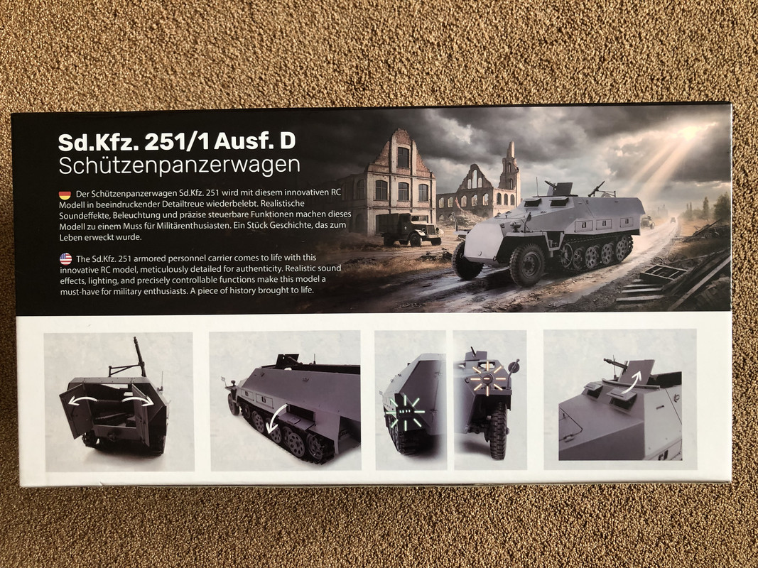

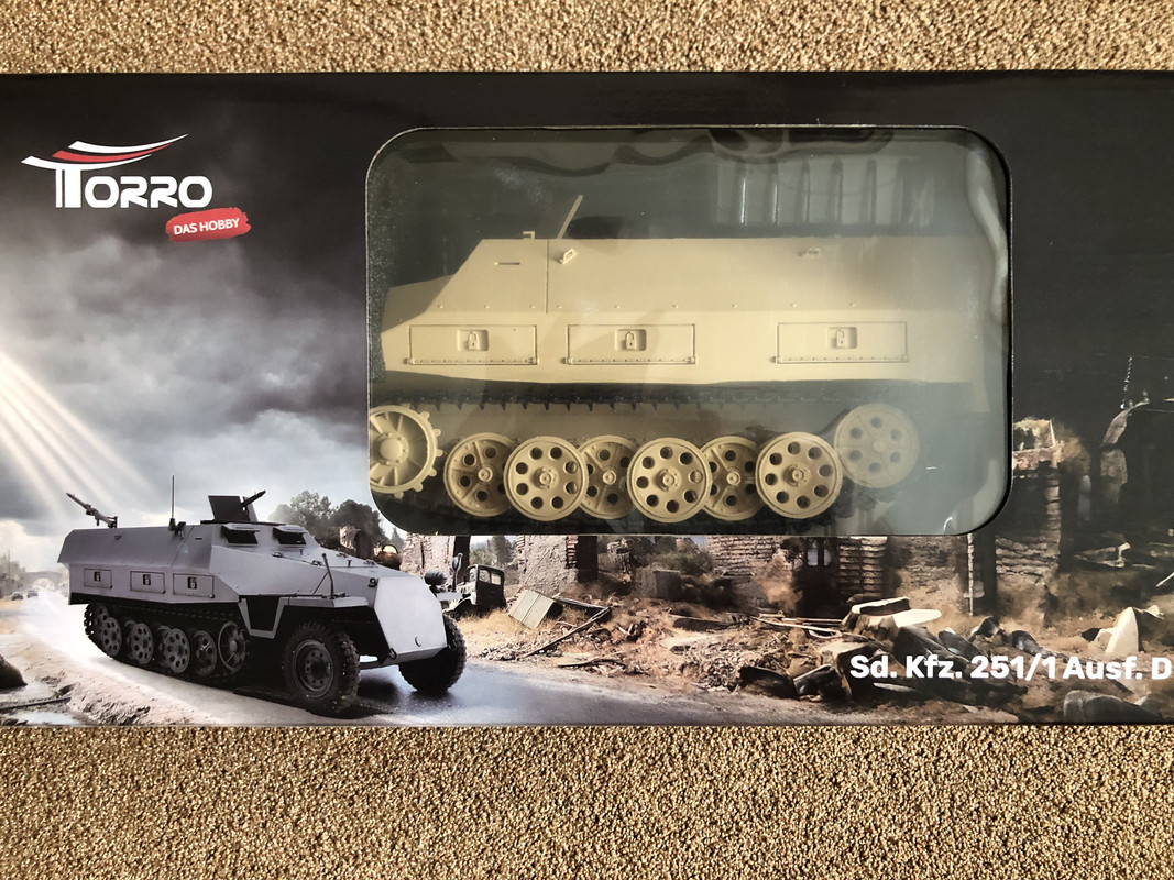

Sd.Kfz 251/1 Ausf.D
Nabízím tento zcela nový, nerozbalený model, který byl v testu.
Nakonec jsem rozebral ten svůj :P
cena: 5.800,- Kč

Pěkný ale ty pásy to je děs....Slušely by tomu kovové viděl jsem na asiatam.com ale nevím zda by pasovali. tohle napružení vypadá blbě....
Tak jsem našel ale musí se použít jejich napínací kolo takže pásy 149 plus 26 éček kola... :D

hanomag ma jednu dost velku chybu: pojazdove kolesa maju maly priemer 3,2cm, priemer by mal byt 3,7cm.
aj tazne koleso je male. asiatam nenapisal priemer kovovych kolies. ked je priemer kovovych kolies maly tak vymena asi nema vyznam. v asiatame maju aj kovovy napinak pasov.
- existuje moznost pootocit napinacie koleso ktoreho poloha sa znizi ,potom pas bude mat previs , vysledkom je ze na koberci polopas jadzi dobre, v terene pasy padaju dole.
som velmi prekvapeny ze vyrobca vypustil model s malymi kolesami.

Asiatam má průměr pojezdových kol 36mm včetně gumových obručí. Když jsem chtěl zkombinovat jejich kovové pásy s plastovými koly tak to nepasovalo a musel jsem zakoupit i jejich kola - hnací, pojezdové i napínací. Potom to již pasovalo až na malou drobnost! Vodící zuby článků mi nechtěly volně zapadat do hnacích kol, při hrubější manipulaci nakonec zapadly. Nakonec jsem tomu přišel na kloub. Na každém zubu byl z každé strany grot po dělící rovině odlitku a až když jsem je jehlovým pilníkem odbrousil už vše bylo jak má být vodící zuby volně zapadají do jinak velice pěkně udělaného hnacího kola.
