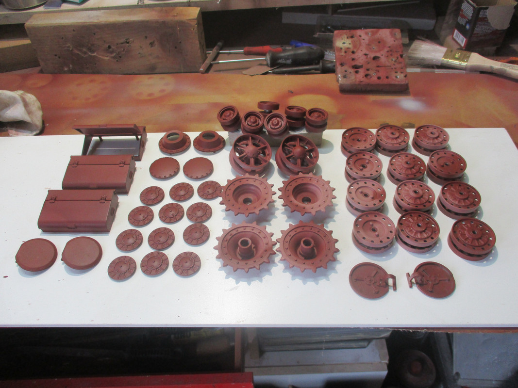

Ahoj,po delší době malý pokrok ve stavbě,všechny nové kovové díly stříllé primerem a základovkou.

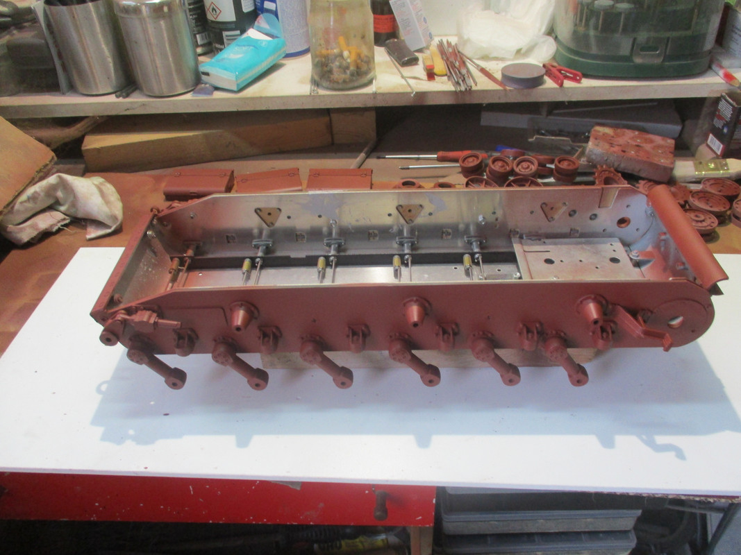

Ahoj,dneska trocha řezání a připravené převodovky,nutné posunout pastorky a prohodit motory levá převodovka-motor z pravé a naopak protože převodovky mají o 1 kolo navíc a točily by se naopak

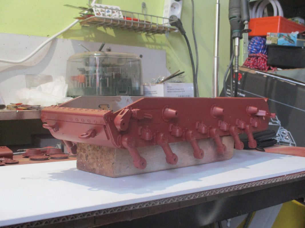

Ahoj,zase trocha práce,nástřik podvozku zelenou,ložiska hřídelí převodovek,montáž nových převodovek.Když se podaří,tak budu zítra pokračovat.

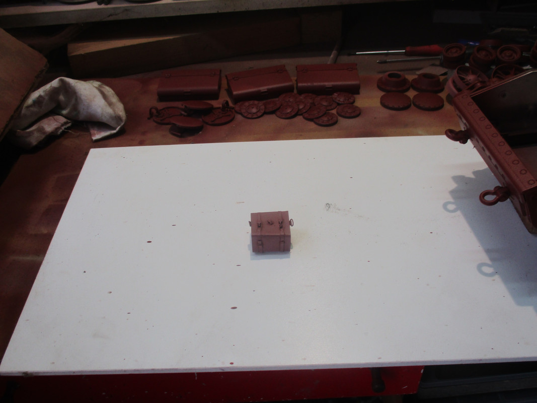

Ahoj,dneska budu večer makat na houfnici tak dávám jenom jednu fotku speciálně pro Rudyna!Pořád mě posílá upozornění co na tanku bylo,co nebylo(prostě mě buzeruje)nic ve zlém Rudy,mám podezření,že ho na MORAVU nasadil Vláďa a čekám kdy mě přepadne se šuplérou v ruce.Příčky na větracích mřížkách.
