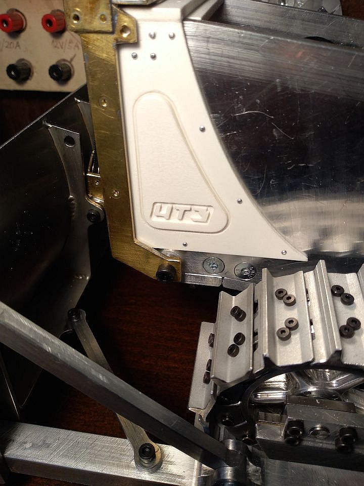

Peťo, neskutečná technická dokonalost ahoj
PetrNC píše: 22 bře 2021, 20:43 Pár pohledů "pod pokličku" .......
Tak to je masakr model.
Luxusní práce. To na to v jak malém měřítku je model stavěný tak to je luxusní práce.
Klaním se před tvojí práci a zručností kolego.
To se nevidí taková to práce.
