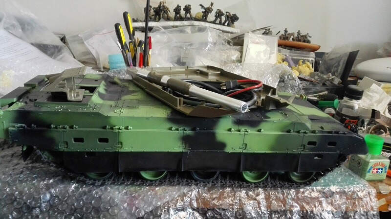

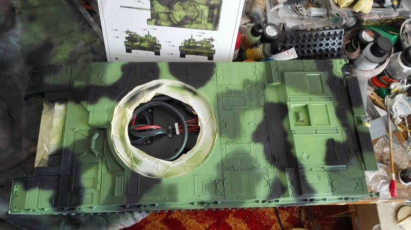

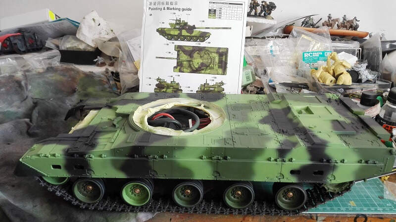

Takže skončili jsme minule u stříkání trupu........až na vopruz s výběrem barev to dopadlo opravdu nadmíru dobře, český barvy tomu tanku vyloženě sluší.
Po dokončení kamufláže trupu se ještě dolepily gumové "skirty" na boky a zástěrky na zadní a přední část tanku a trup konečně nabral ten správný vzhled.

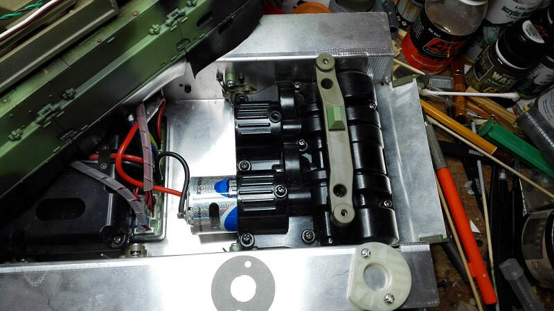

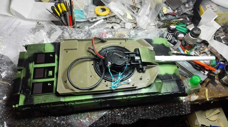

Naposledy jsem se zabýval samotným trupem tanku, ten už je hotový a nastříkaný, je čas pokračovat. Než se bude dělat na věži je třeba zkompletovat kuličkovou dráhu a věnec věže, tamka to má velice solidně řešené, ne nepodobné reálnému provedení. Zpočátku jsem se toho docela bál protože z návodu nejsou některé věci na první pohled jasné. Základna věže je tvořena čtyřmi prstenci z čehož jsou dva kuželové a mezi to jsou vloženy kuličky, Po složení se věnec otáčí neuvěřitelně plynule a lehce, vůbec nikde nedře a nebrzdí. Bohužel se omlouvám, ale tři fotky které jsem při kompletaci udělal skončily ve foťáku na dně japonského jezírka ze kterýho jsem tahal utopenýho Schwimmwagena
Opravdu to není vtip

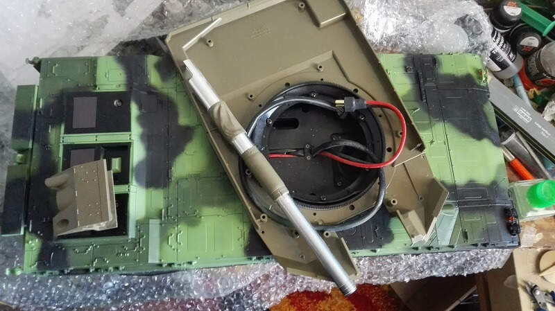

Zde už je vložený věnec s namontovanou základnou věže, co mě zklamalo tak tam není 360 stupňový konektor na kabely jako v tancích co už doma mám.....ale zas nejsem blb co bude kroutit věží dokola jako čivava hlavou v řeznictví.

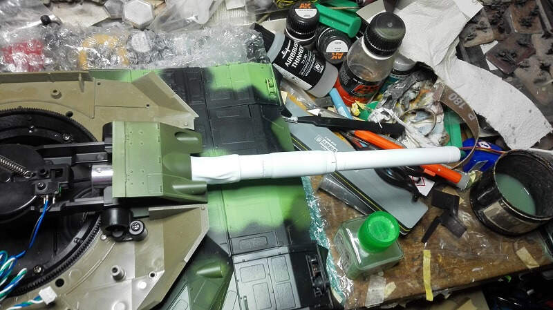

Když už byla spodní část věže na místě tak jsem se začal zabývat kolébkou uchycení kanonu, tady nejsem moc spokojen, není to přiliš tuhé a při pohybu v terénu se kanon třese.......časem plastovou kolébku nahradím duralovou, co se mi naopak líbilo tak na čepech jsou kuličková ložiska a servo s kanonem pohybuje pěkně hladce a plynule.
V místě kde by normální kanon měl závěr je zákluz poháněný malým motorkem s převodovečkou, tady jsem dumal zda to neupravit na klasiku se servem, ale funguje to opět krásně.......v tomhle vzdávám hold japoncům, délka zákluzu odpovídá, pohyb je realistický a mechanismus s excentrem je dobrej nápad.

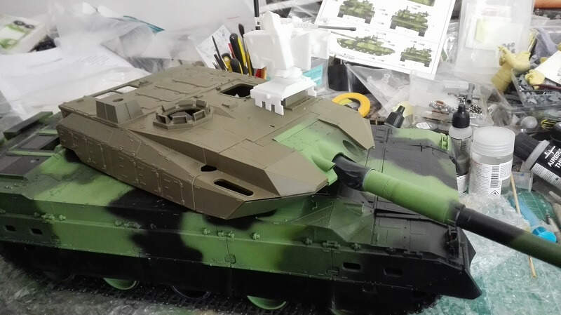

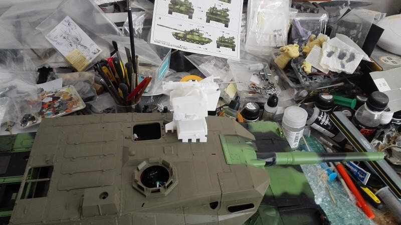

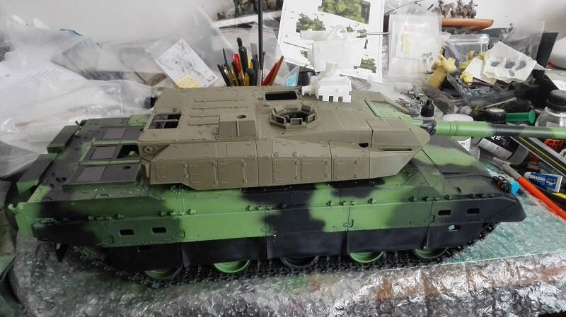

Jak jsem měl kanon namontovanej tak jsem se neudržel, protože jsem byl zvědavej jak bude tank vypadat a nasucho jsem dal vršek věže a zbraňovou stanici...........a je to parráááááááááda
Tank je opravdu co do designu neuvěřitelně krásnej, pokud se to dá o tanku říct, jako bývalej příslušník sedmičky a za mě teda 71.mpr, jeho tankové roty, bych tuhle mašinu klukům ze 73.mpr moc přál, je relativně malej a lehkej, přitom ergonomie je skvělá a i chlap 2m vysoký a 100kg vážící se v něm cítí mnohem lépe než v T-72 nebo T-54. Nerad poslouchám řeči rádobyodborníků na military fórech že je to dělaný pro malý japonce, že by náhradní díly byly průser (tank má stejný kanon jako Leopard 2A5, a powerpack vycházející powerpacků fungujících v západní technice.....dokonce mám dojem že je to MTU, navíc podle důstojníka se kterým jsme se snažili konverzovat je možnost instalace kanonu o délce 55 ráží jako má Leo 2A7, zde co jsem pochopil tak japonci ho nechtěli kvůli délce a potížím při manévrování ve specifickém japonském terénu.........co se týče mobility tak naživo wow
jako člověka co byl zvyklej couvat s téčkem maximálně 8km/h mě couvání víc jak čtyřicítkou málem posadilo na prdel a stabilizátor se vůbec nedá srovnat s tím co je v T-72..........

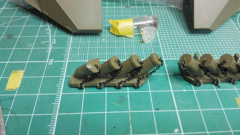

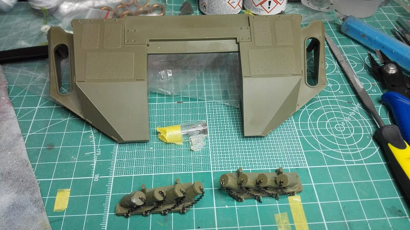

Když už byl základ věže tak jsem se pustil do čela, jehož součástí jsou i zadýmovací granátomety, řetízkování mám nacvičené z Pantherů tak i když to nebude vidět tak jsem to tam udělal.
Na čelním pancíři mě docela nas**ly takový minideatily jako kličky na otevítání boxů pro vkládání dalších vrstev pancíře. Tank má v základu monokrystalickou ocel (pokud jsem dobře pochopil tak na čele veže a trupu kombinovanou v základu s kompozitem a keramikou) a na exponovaná místa se v případě nasazení vkládají bloky keramiky, kompozitu a dalších věcí které dramaticky zvýší odolnost.....ovšem za cenu nárustu hmotnosti......modelově to tam nalepit byla docela fuška s mejma očima a na tankodromu to bohužel očeše už jen zlej pohled

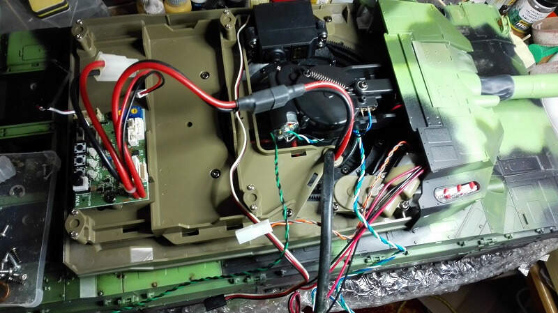

Tady se blížíme k dříve zmiňovanému průseru který mi vzal vítr z plachet. Když jsem měl tohle všechno hotové tak jsem se dal na svoji nejméně oblíbenou činnost a to montáž a oživení elektroniky......jako montáž docela v pohodě.
Po zvládnuté montáži nastaly problémy.......při oživení tak jen střílel a svítil.......jinak nic. Po konzultaci s Kuldíkem se mi nakonec podařilo mašinu i rozjezdit, zde se bohužel ukázala nevhodná výměna motorů Mabuchy za Carsony....motor pro pohyb vpřed/vzad byl funkčně v pořádku, ale motor pro zatáčení a pivotění svými otáčkami nestačil a nastal první porod.......výměna motoru v již složeném modelu od Tamiye......kdo to někdy stavěl ví o čem je řeč. Dříve zmiňovaná operace rohovky přes řitní otvor je proti demontáži motoru procházka růžovým sadem......tank se prostě musí krok po kroku rozdělat nesmí se vynechat nebo přeskočit nějaký krok, protože vše závisí na všem přesně dle návodu
Tady jsem si tak nějak říkal že horší to být nemůže.........a ono bylo.
Po výměně motoru jsem tank zase oživil a testoval tentokrát všechny funkce, tank jezdil pěkně, svítil pěkně, bručel parádně, střílel a nabíjel luxusně........ale netočila se mu věž
Vyzkoušel jsem vše a výsledek žádný, proto jsem se obrátil na zasvěcené lidi co elektronice rozumí, zde bych chtěl poděkovat Ivanovi a hlavně Martinovi Muzikářovi a Kuldíkovi. Díky klukůlm se nakonec podařilo identifikovat problém, Martin se pokoušel seč mohl sehnat novou jednotku, ale díky neochotě německého prodejce který prostě nechtěl vydělat 200 euro, zůstal problém nevyřešen. Nicméně Martin i Kuldík se shodli stejně na řešení bez výměny jednotky.....věci mám nakoupené a tank jenom čeká až odpaří podělanej čínskej mikrookupant Krrrrr z planety Omicron Persei 8 (pro neznalé pokus o humor alá Futurama) aby byla provedena oprava. Jednotku jsme hlavně s Martinem řešili snad čtvrt roku, dost mi ten problém zkomplikoval dokončení tanku protože prostě nebyla vůbec chuť v tom pokračovat a zklamání z japonský dokonalosti bylo hodně velký, ale takový problémy se prostě stávají.......jen si člověk prostě nikdy holt nechce vytáhnout toho Černýho Petra.
