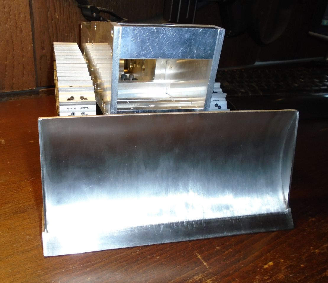

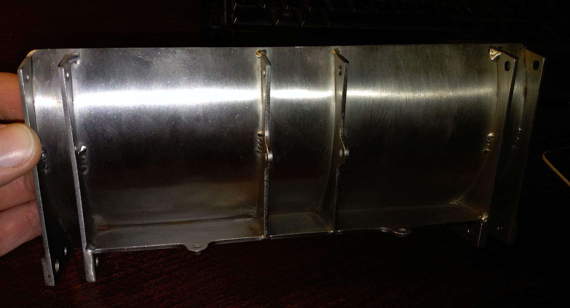

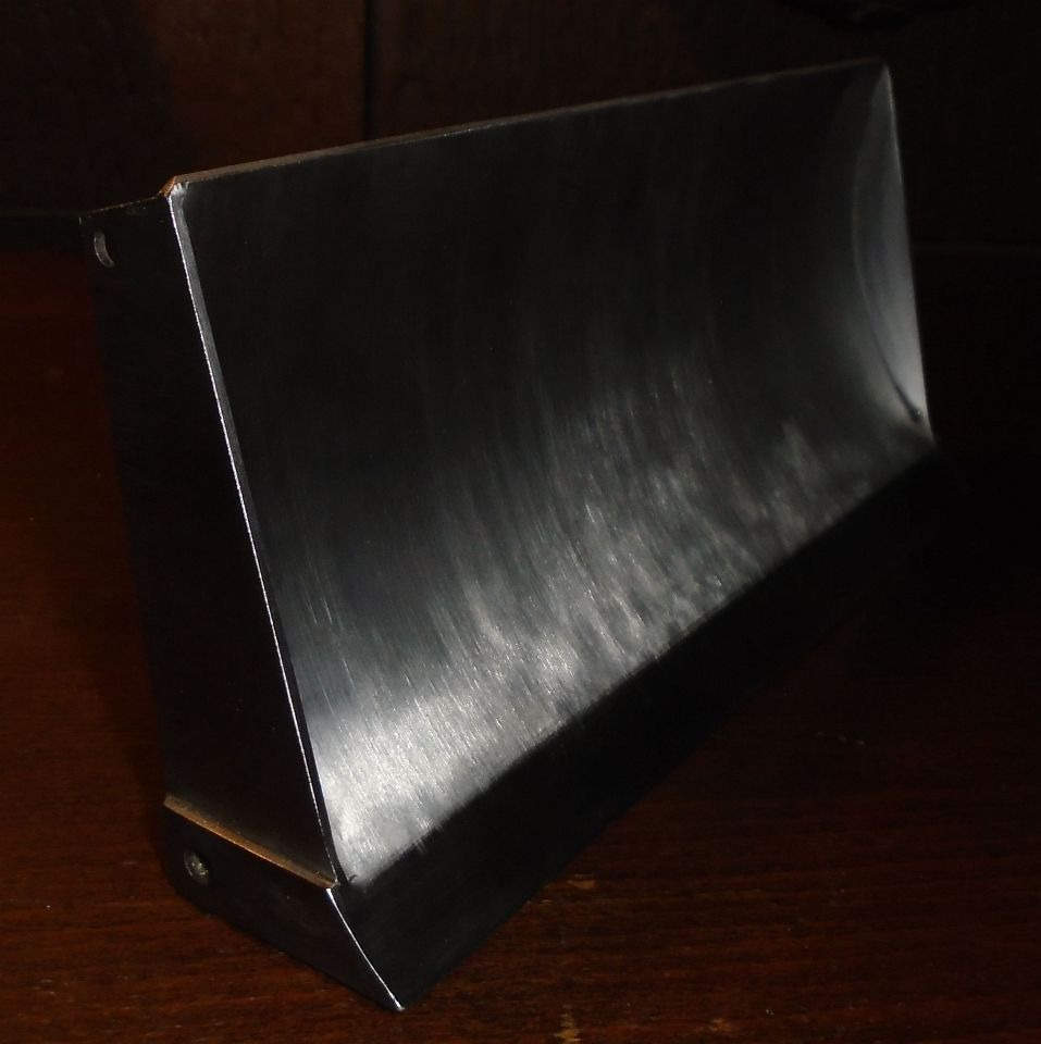

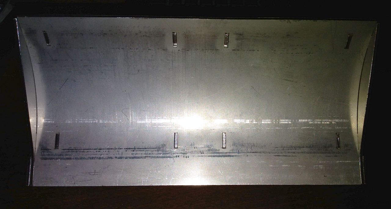

Teď se budu "chlubit cizím pěřím" :D :D Už mám hotovou radlici, kterou jsem si ale nechal udělat u profíků. Celá radlice je z nerezu tl.2mm, vyřezána LASERem a svařena. Jednotlivé svařence jsem vymyslel tak, aby do sebe zapadaly systémem vzájemně se "křížících" zámků pro snadnější svařování a výslednou pevnost a výsledek je níže na fotografiích.
Hmotnost šasi včetně pásů teď činí rovné 4kg, protože je kompletně z duralu. Samotná radlice má hmotnost 0,7kg. V tomto případě ale platí - čím těžší - tím lepší :D cool

kdo ti to vařil... šikulo
super svary a krásně čisté ahoj
Příspěvky: 1402
V místní firmě tady v Náchodě. Mají LASER a s plechem si rozumí cool Mohu dál jen doporučit, ale za kvalitní práci také zaplatíte slušnou cenu ......

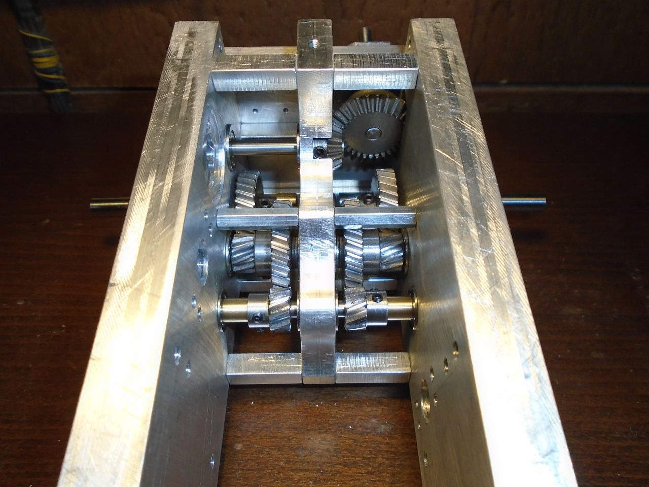

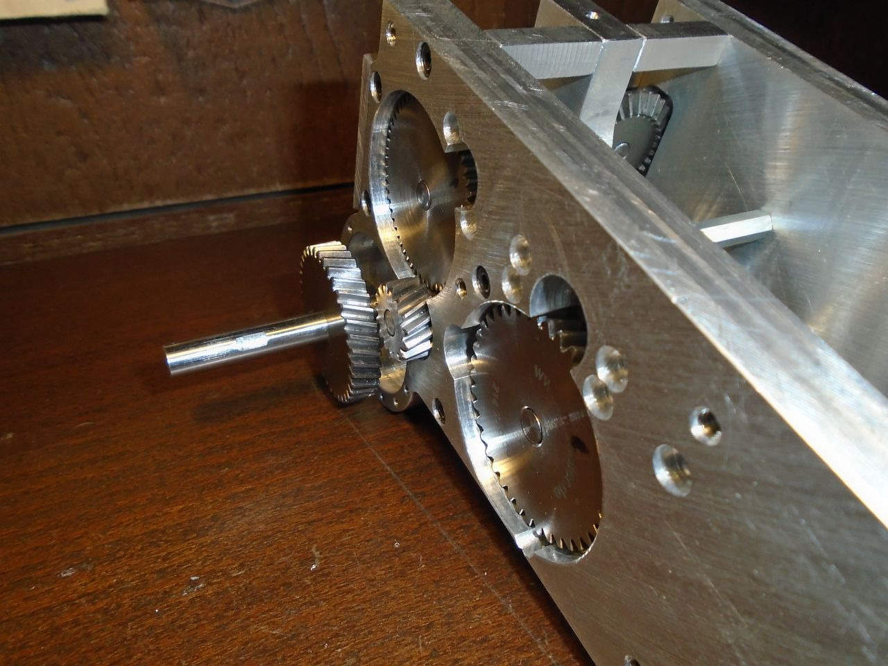

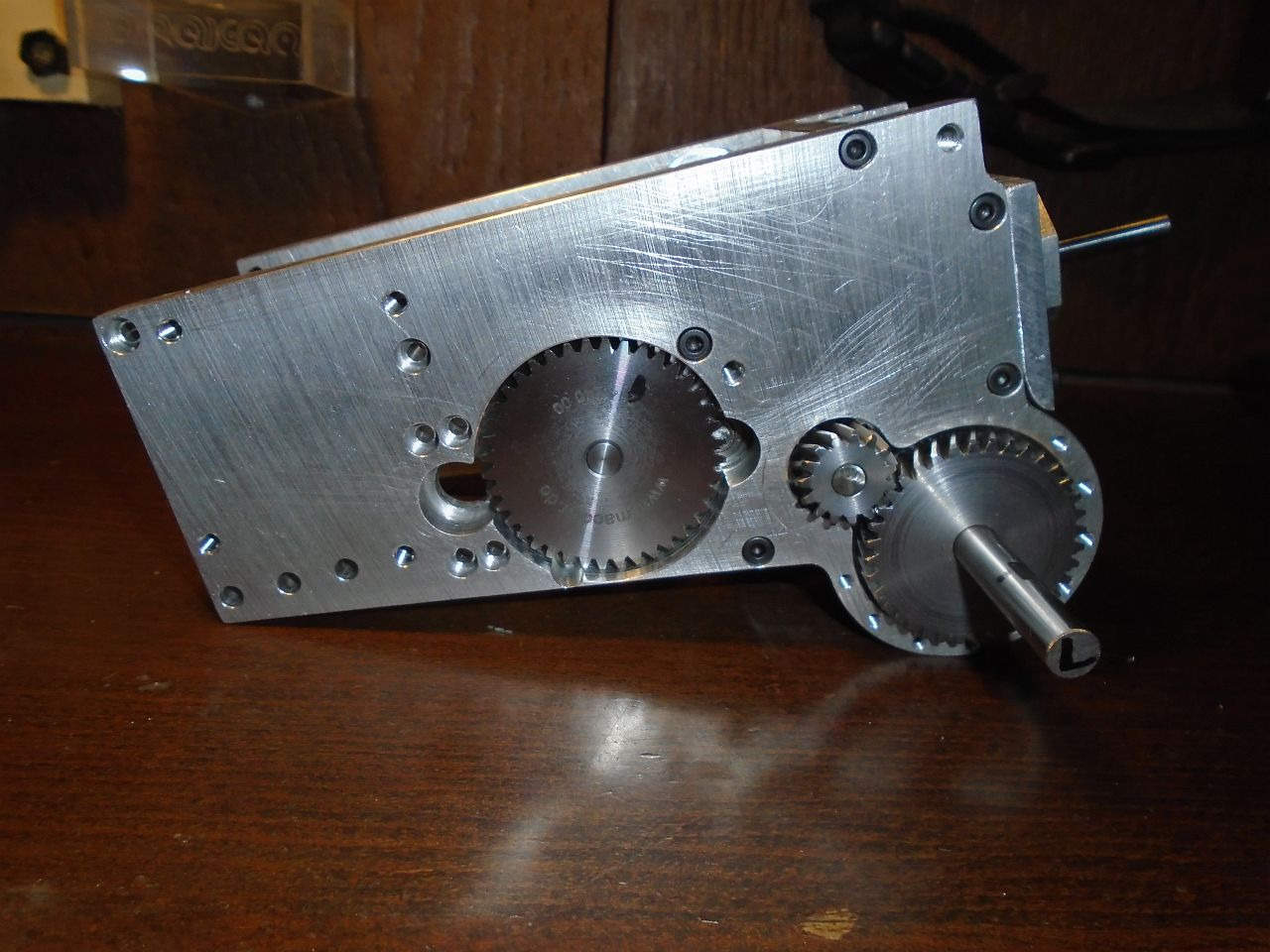

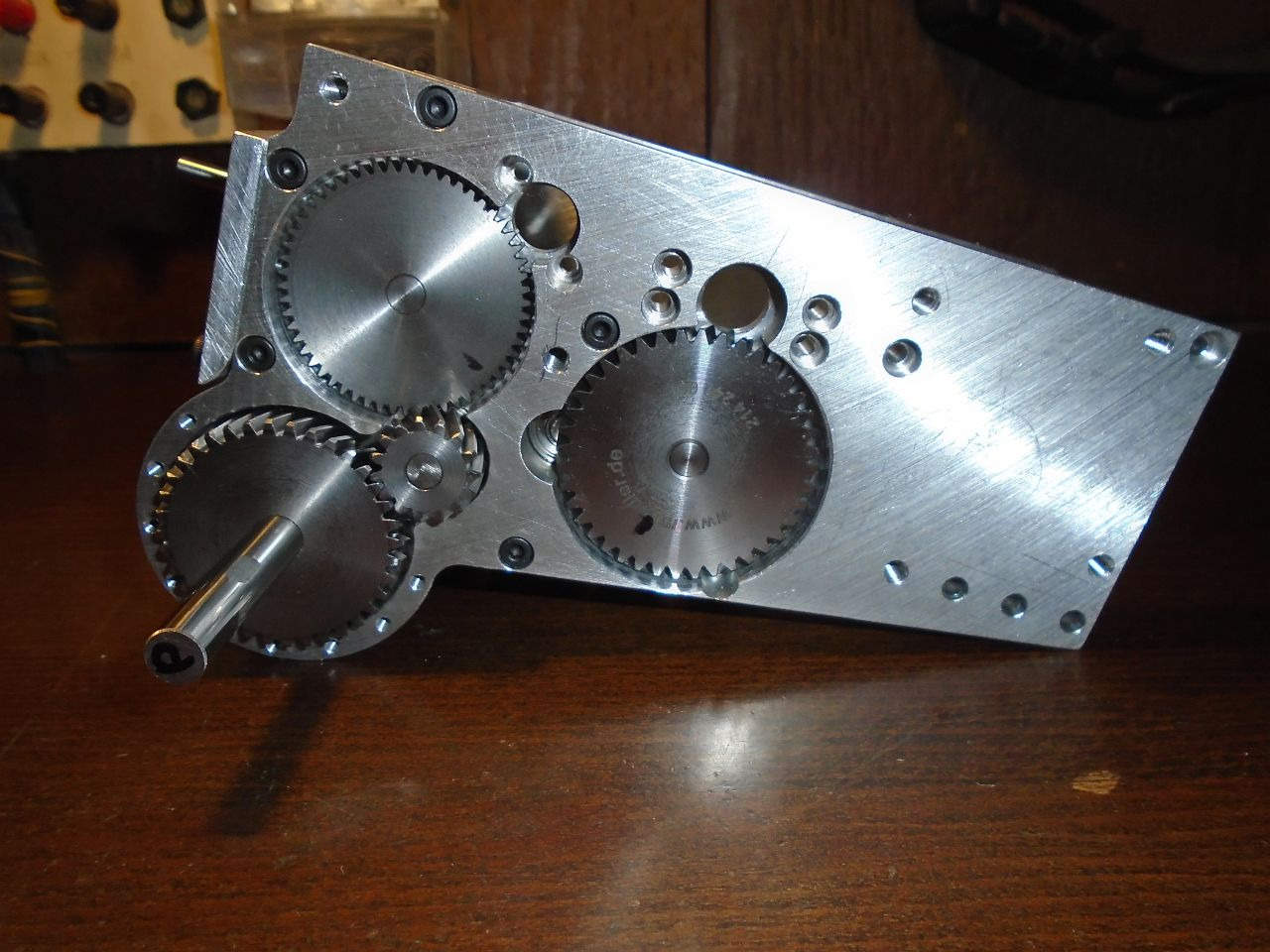

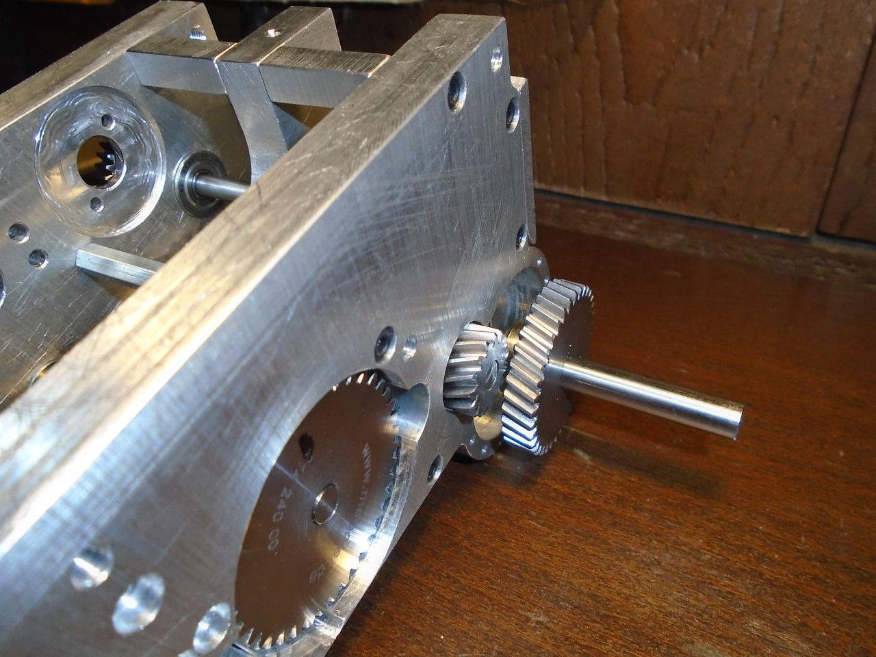

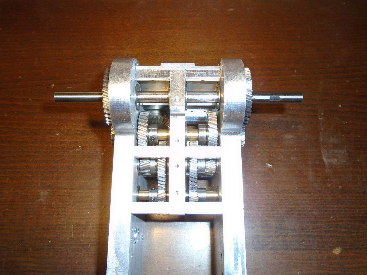

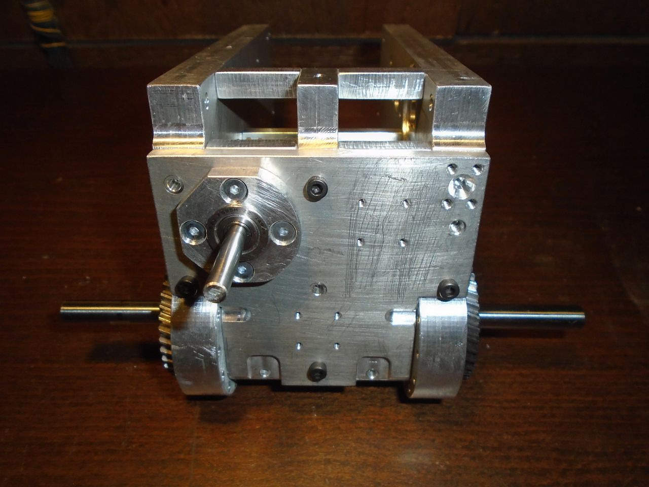

Pohledy na sdruženou převodovku pohonu pásů a zdvihu radlice "ustrojenou" do ozubených kol:
