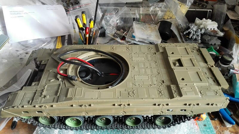

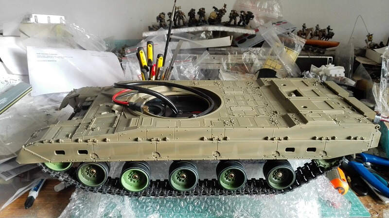

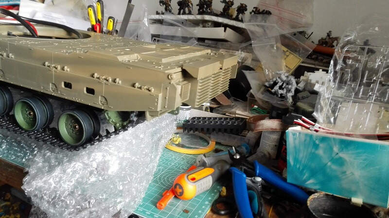

Tak.....na "hotovou vanu jsem zkušebně nasadil horní část korby, zatím bez zadního čela a předku, jen abych viděl jak tank bude vypadat.......no moc pěkné to nebylo.
Zkusil jsem vsadit i složené zadní čelo s žaluziemi výfuků, jako sedí to krásně, ale je tam obrovskej problém, pásy se mi třou o vnitřní stěny blatníků..........koukal jsem na pár videí na youtube i na pár recenzí a dělá to skoro všem.......tady udělal japonský soudruh nějakou chybu. Model to nijak neovlivňuje v jízdě......ale prostě je to chyba.
Zde musím říct že při montáži držáků korby a rozpěrek opět došlo k operaci rektu, některé hlavy šroubů jsou špatně přístupné a napředu jsou šrouby M2 s čočkovou hlavou na křížový šroubovák snad mikroskopických rozměrů...........musel jsem závity v držácích projet závitníkem a šrouby mazat abych to tím pidišroubovákem utáhl.

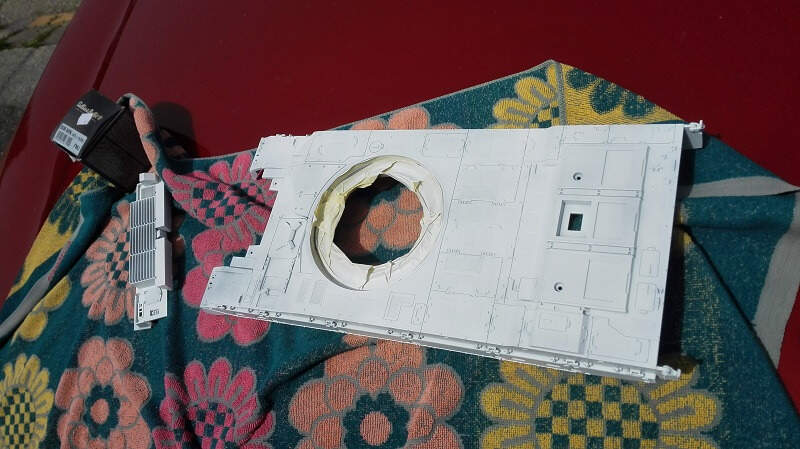

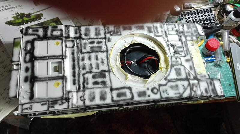

No pak jsem to celý rozmontoval a vrhl se na to co dělám rád.......barvení. Korba šla první odmastit a pak Tamiya primer......ten je perfektní a na všechny namáhané díly ho upřednostňuju před airbrushovým primerem od Valleja který se mi loupal a nedržel.
Maskoval jsem průchod kam přijde potom oběžný kruh věže s kuličkovou dráhou.

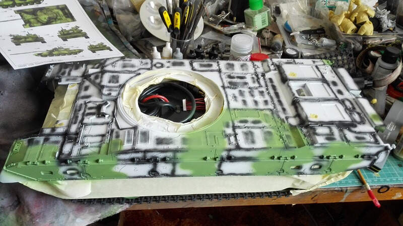

Pak jsem si korbu přinesl domů a už airbrushem jsem se vrhl na preshading., jelikož mi zelená na vaně stříkaná na červený základ hodila takový tmavší nádech tak jsem tentokrát suříkově červenou nepoužil.
No a jakmile byl hotový preshading tak jsem chtěl začít s kamufláží........ale ta japonská pocházející od praporu dislokovaného na Hokkaidu se mi nelíbila......byla taková fádní, ničím nezajímavá, tak jsem začal přemýšlet ale o tom až příště.

Tak pánové a dalším pokračováním je barvení. Jak jsem řekl japonská kamufláž praporu dislokovaného na Hokkaidu se mi vůbec nelíbila, tank byl taková myš nenápadná. Tak jsem začal přemýšlet co s tím. Až mi jednou kolega poslal fotky z výstavy obranných technologií v polsku a na stánku Hyundai Rotem tam byla krásná K2 v barvách českých a prodloužená K2 se kterou se chtěli účastnit tendru v Polsku (ten bohužel skončil kontraktem na úrovni vláda-vláda s USA na nákup 250 tanků M1A2 SEP3v). To mě tak trochu nakoplo, když by se AČR hodila díky hmotnosti K2 tak proč ne i Type10, přeci jen korejci jsou mi méně sympatičtí než japonci a K2 jsem viděl tak maximálně na fotkách ale Type10 mám prolezlý. Takže od mistra Cumeliniho jsem sehnal plánek s barevným schématem a bylo rozhodnuto

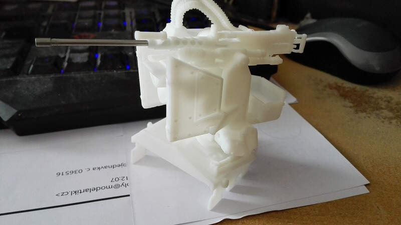

Japonec bude v českých barvách....proč ne když se údajně na výstavě na slovensku Type (model) objevil v barvách OSSR. Když už ale tank budu dělat jako neexistující tak si říkám proč ho nevylepšit a vlezl jsem si na stránky AČR kde maj rozepsaný požadavky na soutěžené stroje (tedy alespoň ty obecné které lze zveřejnit) u tanků je tam mimo jiné požadovaná zbraňová stanice a systém aktivní obrany.......ani jedno japosnké Type 10 kvůli snížení ceny nemají, ale mě jako modeláře to nebude omezovat. Čili jsem začal projíždět net a hledat si zbraňové stanice, preferoval jsem německou FWL2000 která má být součástí výzbroje nových L2A7+. Tu ale bohužel není kam na typu namontovat.....celou zadní část věže kde ji má L2 zabírají u Typu odhazovací panely nad zásobníkem munice, proto jsem raději volil starší stanici používanou na M1A2 SEP2, stejnou mají i na nejnovější modernizaci. Systém Iron Fist kterého budu potřebovat 4ks do rohů věže pořeším později 3D tiskárnou. Stanici jsem sehnal na DKLM a do dvou týdnů byla doma.
Je to krása a kvalita........ale jak jsem zjistil tak pro instalaci stanice budu muset upravit věž. S konečnou vizí jak by měl tank vypadat jsem se pustil do barvení........teda problém byly ještě barvy české kamufláže. Jejich hledání a následné trávení času nad převodníkama mi zabralo asi i víc času než samotné barvení. Ale nastal čas a šlo se na to.
První všechno pěkně namaskovat.
A pak už byla pistole plná barvy a kompresor natlakovaný a nebylo cesty zpět.
Pěkně barvu po barvě od nejsvětlejší.
