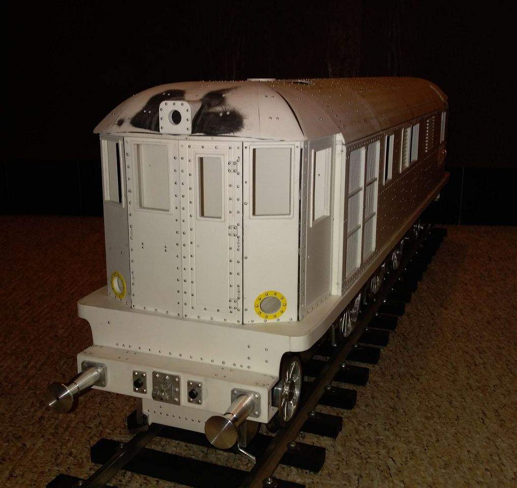

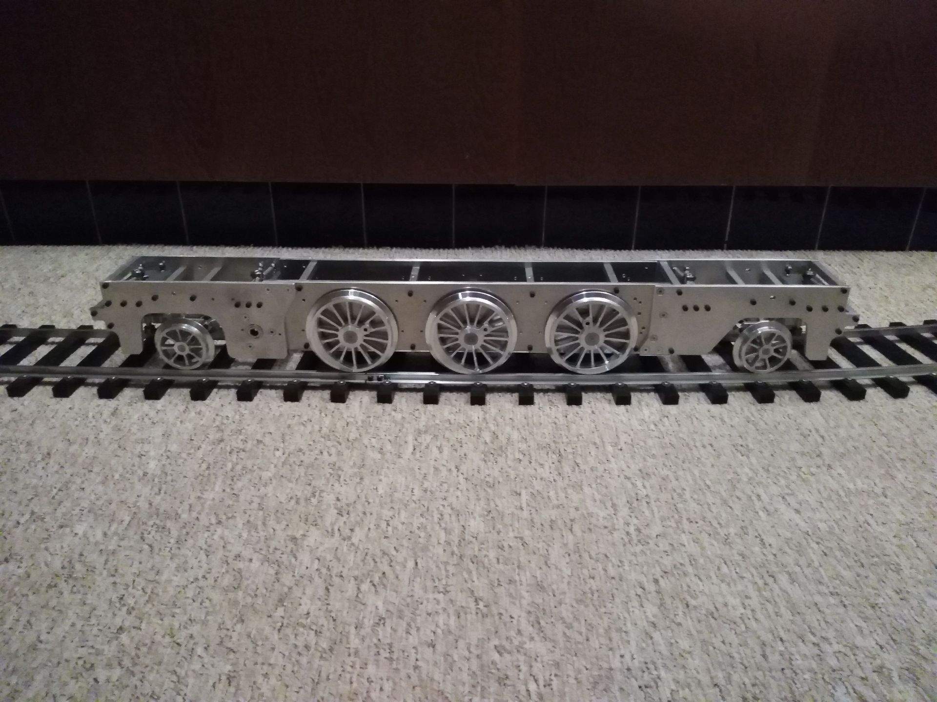

Péťo moc hezké jen přemýšlím co to bude ?? Drobek mi to připomíná DR řady E32 nebo Bádenská elektrická lokomotiva A1 ? Ať se daří a těším se na další pokračovaní ...

Díky ....
Jj, to je ona .....
Jj, to je ona .....

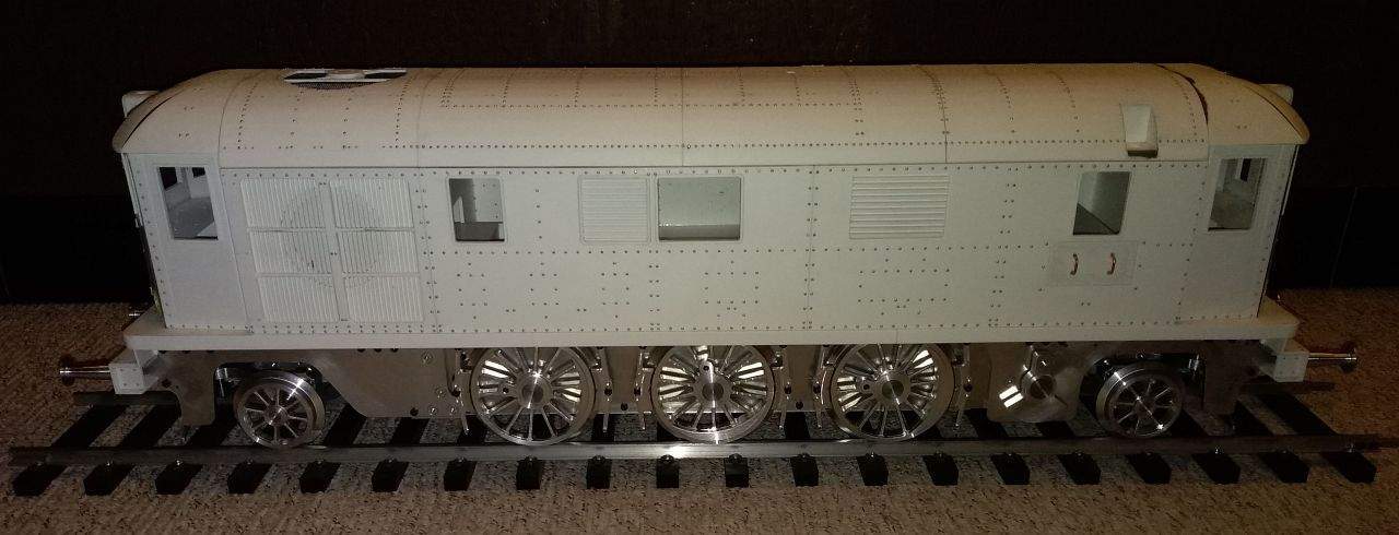

Hm, pěkný. Myslel jsem, že to podle pojezdu bude 354.1. Co se dá dělat. Jako vždy super práce.

MOOOOC pěkné to máš. Už teď se těším až to uvidím na vlastní bulvy.
Kéž by mi to takhle krásně také v obloukách jezdilo.

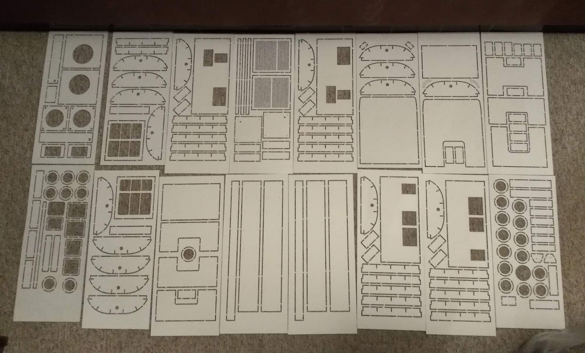

Jsem zvědav jak se poprereš s tou střechou, jestli najdeš nějaký jednodušší způsob jak ji udělat než jak ji dělám já na tu mojí.

Ano, ta střecha je pro klasickou technologii výzva, ale mělo by to dopadnout. Už tady proběhl její obrázek, ale to je verze V140 001 a já mám v plánu V16 101, což je prakticky totéž, jen na té střeše není ten "hrb".
Ty běhouny chodí pěkně. Jejich konstrukci z Mikáda jsem ještě maličko zdokonalil .....
