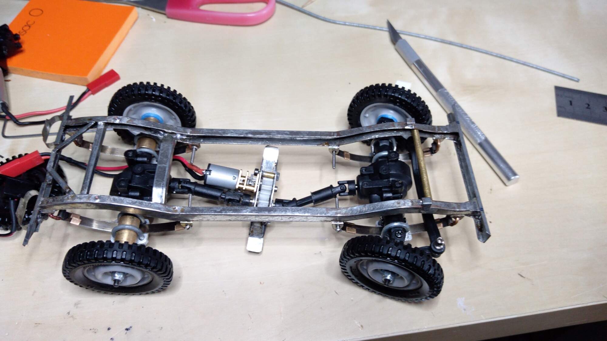

Dušan mi na Malženicích ukazoval malé RC autíčko za cca. 100 euro z alliexpresu ze kterého bude používat část podvozku, prakticky to kromě rozvoru sedělo na milimetr.

Paráda,
jen my přijde ta přední osa příliš zasunutá.

Re: Jeep Willys Z Týna nad Vltavou
Ano, na ní ještě nejsou třmeny takže je tam na volno
to autičko som objednával ja v Nemecku
je to AMEWI myslim že typ AM24 je to mierka 1:24
ale bude tam veľa roboty
predpojladám že okrem osiek a hlavneho ramu je všetko ostatne plast
ale na take malé auto to až tak nevadí lebo plast vypada dobre
na druhej strane myslim.ze k autu AMEWI sa dajú kupit aj náhradné diely
standardna cena je cca 110 Eur
ja som našiel v Nemecku za 83 plus posta tak to došlopod 100 Eur
Teď už je to v pohodě, nápravy mám, ale pro ostatní je to dobrý tip!

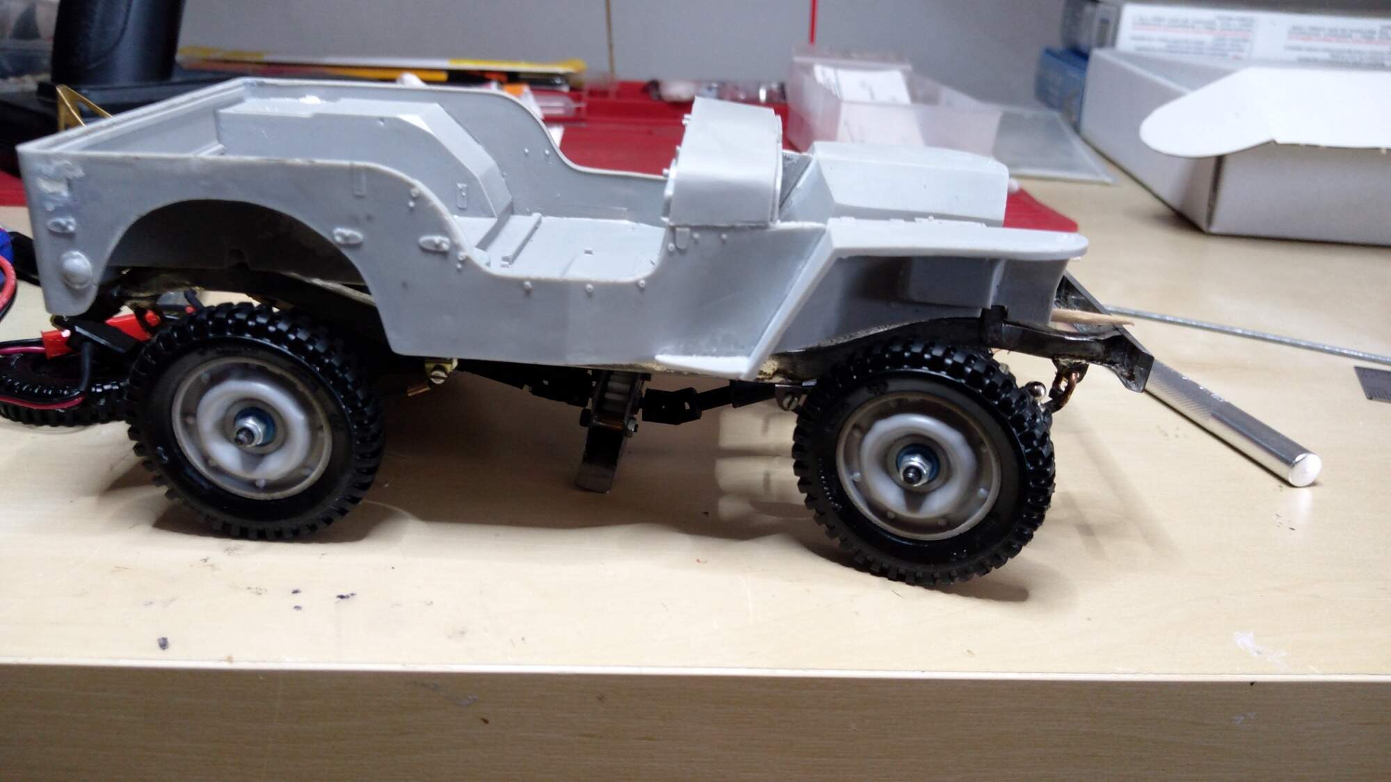

Tak jsem dodělal uchycení přední nápravy a převodovku, ale má to strašně velký odpor, budu to muset nějak uvolnit.
A ještě mám trochu problém s tím že mi nesedí některé díly karoserie
Autor tématu - PzKpfw V - Panther
- 6
Tak to drhnutí jsem odstranil, stačilo pootočení nápravy aby se tak nelámal kardan a šlo to lehčeji. Ale nevím jak se mám popasovat s tou karoserií, jestli díky vyrobit znova že něčeho nebo je opravit.
Vláďo jak sedí ten originál?
- Příspěvky: 3321
byl jsem v Egyptě se "cáknout":lol:
Vítku, je to odlité stejně jako originál
