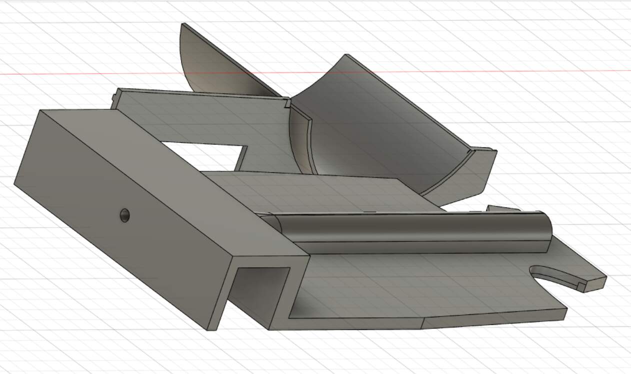

Vítek píše: 20 zář 2021, 16:18 Díky za nápady.
Nevím jak dobře nebo špatně se řeže ten laminát, potřebuju to ještě opracovat když to vyndám z formy, to ABS nebo blistr není špatný nápad, ve středu do vyzkouším.
ABS má teplotu tání okolo 100°, blistr bude mít asi míň a s laminátem jsem ještě nedělal, nevím jak by to drželo pohromadě vteřiňákem.
Jinak, ten lis (ta menší část, asi pozitiv?) musím vytisknout znovu, přidat tam pár vrstev a musím vyčistit trysku protože tam je značná podextruze
no, nevím, jestli jsem pochopil správně, že tu vydutou menší část chceš zvětšovat, ale za mě, na tom kopytu, tzn. mezi oběma částmi bys měl mít stejně určitou vůli, pokud budeš zkoušet tu variantu s blistrem, tak cca na tloušťku toho "lisovaného" materiálu...
jestli máš někde vhodnej kus, tak to prubni fénem nahřát a natáhnout na ten vydutej kus (zkusil bych to předtím nějak vhodně upnout) a možná ani nebude nakonec potřeba použít ten protikus...
něco podobnýho používaj letadýlkáři na výrobu překrytu kabiny z petky třeba tady...
https://www.youtube.com/watch?v=Fuq6FwvY7gc&t=189s
ale otázka je, zda by kopyto to nahřátí vydrželo bez deformace, přece jen to není dřevo.. takže to spíš nahřát mimo kopyto a natáhnout
Re: Kübelwagen typ 82, neznámo odkud
Ne ne, materiál nepřidávám, jen ten model v počítači ve sliceru upravím tak, že na horní straně tiskárna udělá víc plných vrstev. Pod tou poslední úplně nahoře bude ještě třeba pět plných vrstev.

Laminování …. až na vychytání správného materiálu na formu, gramáže tkaniny , typu pryskyřice a té správné separace to opravdu není nic složitého ……… já osobně bych doporučil PETku , kopejtko a horkovzdušnou pistolku …. sice bude víc práce s vymýšlením jak to ke kastli přichytit nebo přilepit , ale ta rychlost a jednoduchost výroby to vyváží.
