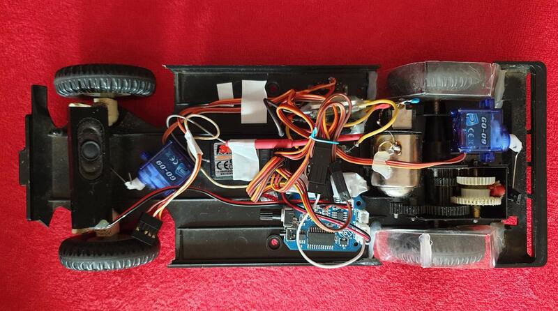

Trochu jsem modernizoval.
Když už mám tu 8-mi-kanálovou vysílačku, (https://dragonstanks.rajce.idnes.cz/Fly ... tu_kanalu/) nahradil jsem původní 3-ch za 6-ch přijímač.
Do modelu jsem také přidal zvukový modul a mini repráček původně z notebooku. Hraje krásně.
Jedním kanálem se zapíná / vypíná zvuk motoru, druhým, řazení převodovky a třetím zap / vyp majáčku.
Zvenku se nic nezměnilo.

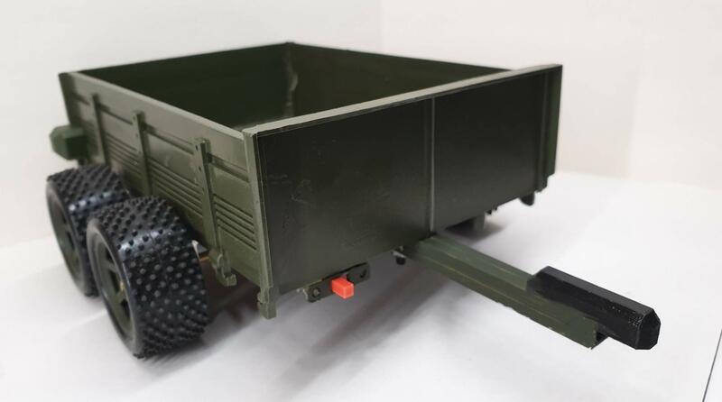

Byl jsem požádán o výrobu vozíku k Mercedesu.
Tak jo.
Vyhrabal jsem starou korbu z krabice a zjistil, že je přesně stejně široká jako Mercedes !!

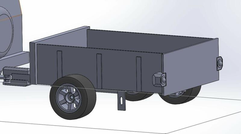

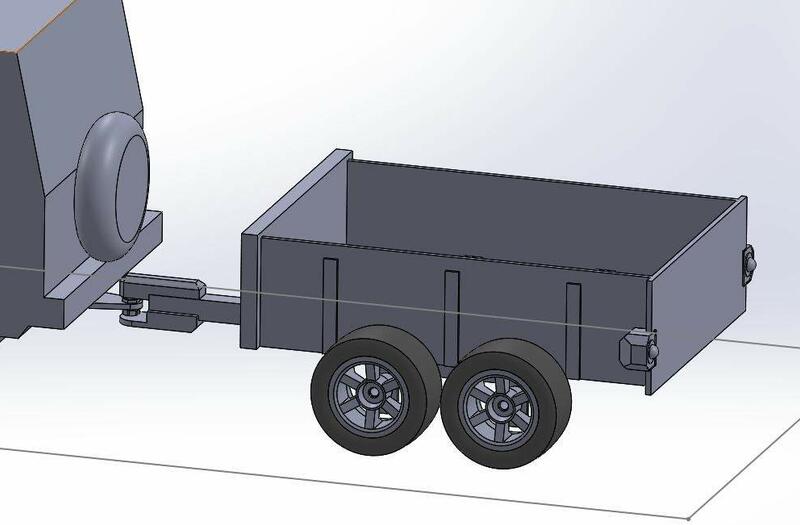

Navrhl zavěšení kol, blinkrů ..
a sestava
Byl to nejrychleji zhotovený modýlek - komplet za dva dny. Spěchalo to na akci.

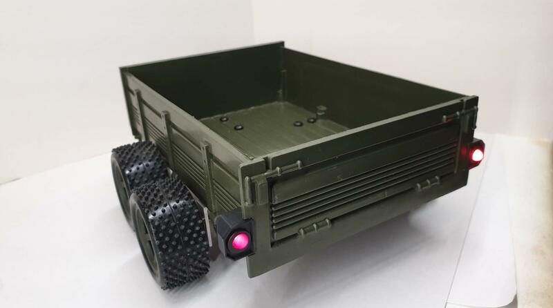

Příspěvky: 1453
Re: Mercedes Benz G
Také jsem se dost rozmýšlel.
Není odpružený.
Elko z hliníkového profilu, dva otvory pro šrouby do korby a drážka pro hřídel nápravy.
Hřídel nápravy se může "propadnout" do nerovnosti.
Je to zřejmé z druhého obrázku.
Šrouby z posledního.
Fotku momentálně nemám.
Těla blinkrů jsem vytáhl z šuplíku. Jsou z dávno rozebraného a zlikvidovaného čínského tanku.
Zespodu je tavnou pistolí přilepený starý LiPo akumulátor z mobilu Sony Ericsson !!!! A je jako nový. Nabíjení přímo ve vozíku.
LiPo 1 článek (3,7V) a napájí 2 sériově zapojené červené LED (2x2V).
Vodiče také přilepené.
Žádná estetika to není, bo nebyl čas ...
