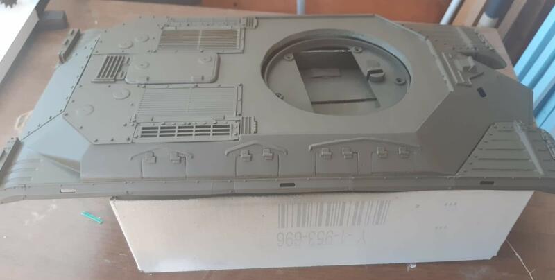

ahoj,
Drozd dále pokračuje s už celkem standardní mechanikou elevace a zákluzu a první nástřik
Lukáš a Pepa
