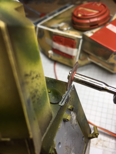

zde ještě pro inspiraci, jak jsem dělal sváry...
aby tmel držel, tak jsem mikrobruskou a řezným kotoučkem udělal drážku...do té pak vmáčknu tmel(měl jsem obavu, že na hraně by proti oděru moc nemusel držet)
Obrázekbest image host
otáčky takové, aby se plast tavil
vytavený plast jde prstem vylomit
docela čistá práce
