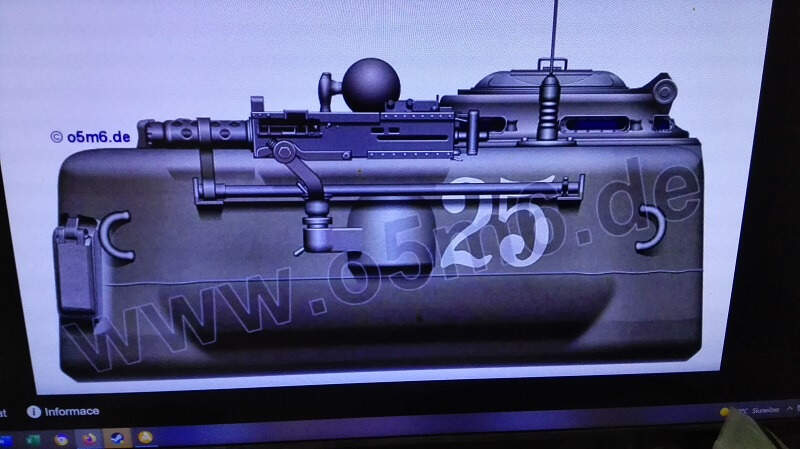

Pánové prosím Vás opět jsem tu s dotazem........v amerických tancích se vyznám zběžně, některé detaily mi unikají. Mohl by mi někdo vysvětlit k čemu slouží takové ty navařené vodorovné traverzy z vinků za zádi věží jak pro 75mm kanon tak pro 76mm u věže T23? Můj tip je uchycení kulometu M2 v přepravní poloze když zrovna není namontovaný na věži, ale to je jen dohad.
Pak bych chtěl poprosit o zařazení tohoto vlákna pod americké tanky/Sherman na fóru........vrátil jsem se dnes z montáže a konečně rozjedu přestavbu HL základu do podoby M4A3 76(w) a pokud se mi podaří nějak opravit korbu zdeformovanou horkem tak to bude dokonce M4A2 76(w)....Hraničák mi tu myšlenku nějak vnuknul a vštípil do paměti a ten tank s litou korbou se mi začíná líbit čím dál tím víc.
Zde na obrázku jsou vidět za anténama ty traverzy navařené na zíď věže.

Záhada díky Rudynovi vyřešena, opravdu jde o transportní držák pro padesátku. Díky Rudyne

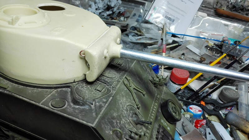

Re: Sherman M4A3 (76)W
Malá ochutnávka.......mechanika uvnitř je hotová (zákluz, elevace i otáčení). Teď půjde k Turkovi.....ehmmm Kuldíkovi na instalaci Beiera. Pak dojde komplet odstrojit a dodělat.
Na tohle jsem koukal hodně dlouho, mám dekly pro řidiče i radistu, tyhle původní jsem chtěl odfrézovat a udělat otvírací pod kterými by byl vypinač, ale koukám opravdu když tam byla věž T23 tak se nedaly poklopy otevřít?
Nebo je to jen chyba modelu?
Zde záhada držáků a konzolí vzádu na věži.
