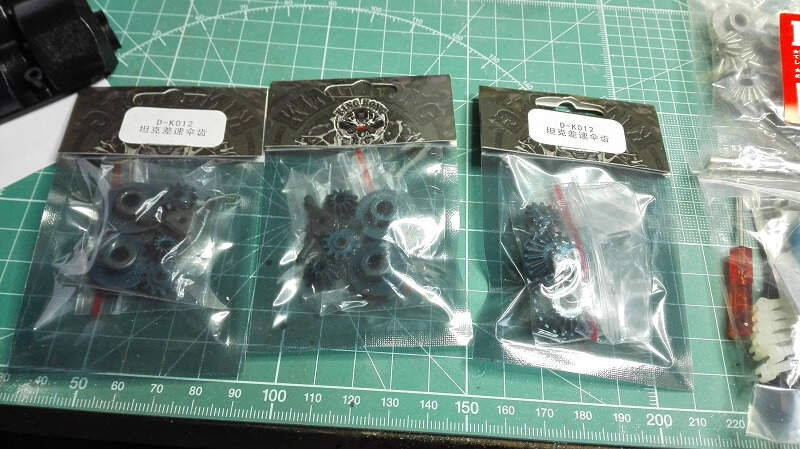

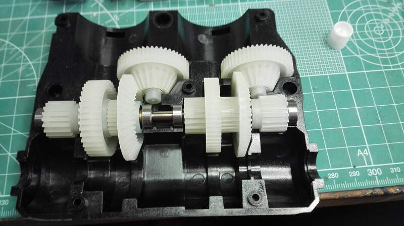

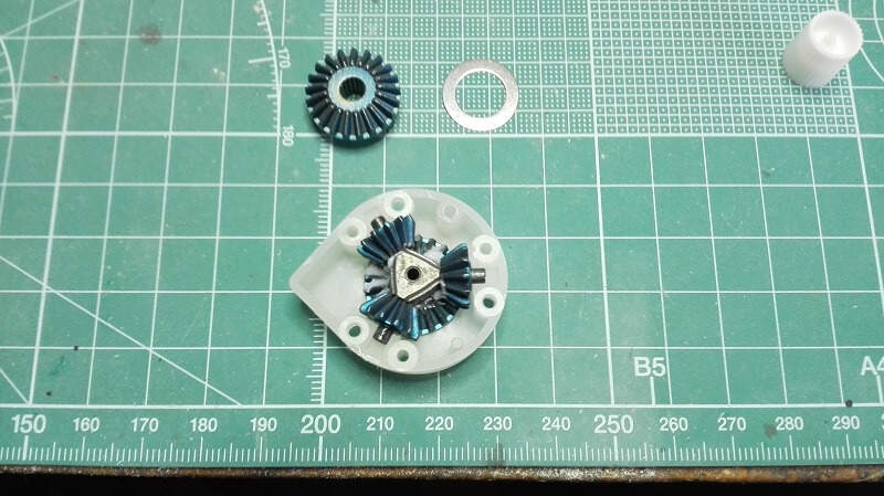

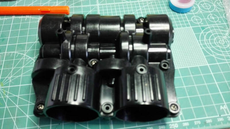

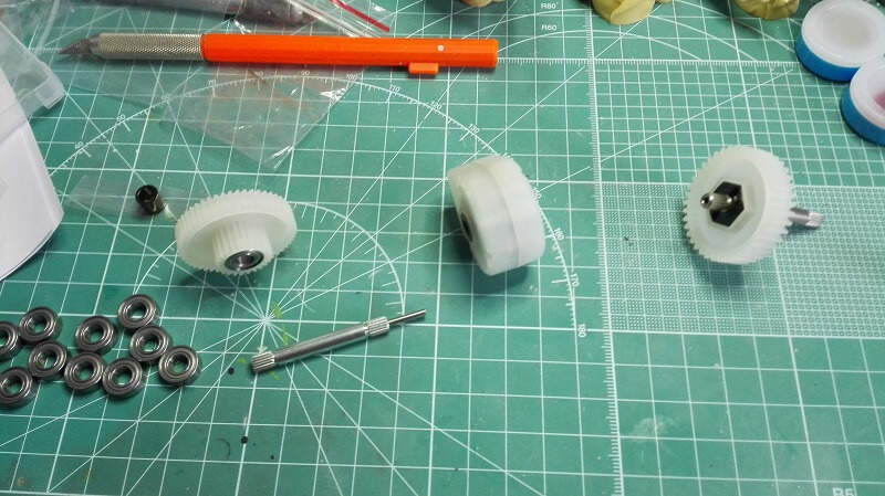

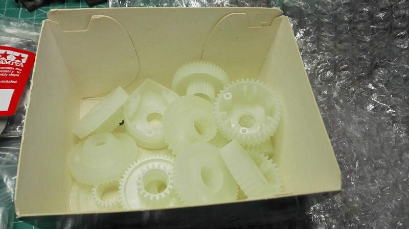

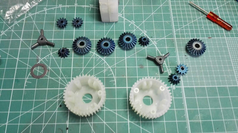

Dneska zase pokročíme, první jsem se ve stavbě vrhl na kompletaci převodovek. Byly zcela jiné konstrukce než ty které mám v dosavadních tancích. Resp se jedná jen o jednu převodovku se dvěma motory (jeden pro jízdu vpřed/vzad a druhý pro zatáčení) a třemi diferenciály. Japonci mě trošku zmátli protože v sadě převodů bylo více kol než bylo potřeba, tak jsem pro jistotu poctivě počítal zoubek po zoubku. Do převodovky jsem na radu Ivana koupil od DKLMRC kvalitnější kuželová kola do diferenciálů a v práci jsem si vzal kvalitnější kuličková ložiska na uložení hlavních hřídelí.
Zde kola do diferenciálů.

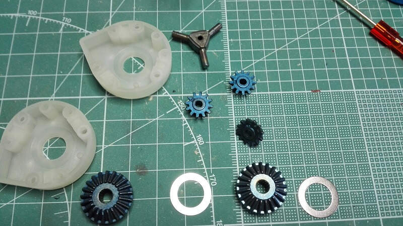

Zde kýbl koleček

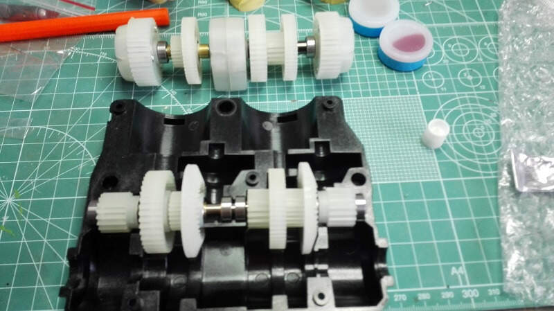

A jdeme postupně skládat.
A celkové vkládání převodů do bloku převodovky
Tady jsem měl problém se zapadnutím ložisek do domečků v bloku, neseděl mi centrální diferenciál, ale poračilo se to nakonec vyřešit.
https://img34.rajce.idnes.cz/d3403/17/1 ... .jpg?ver=0[/img]
Ještě zavřít horním blokem a je hotovo.

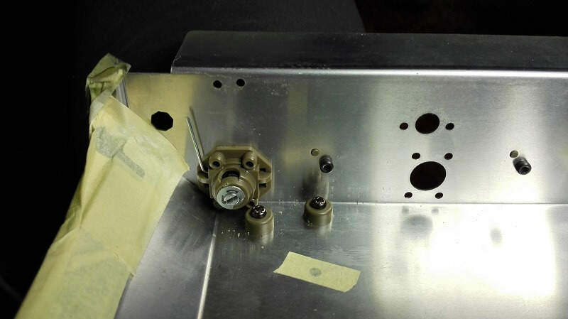

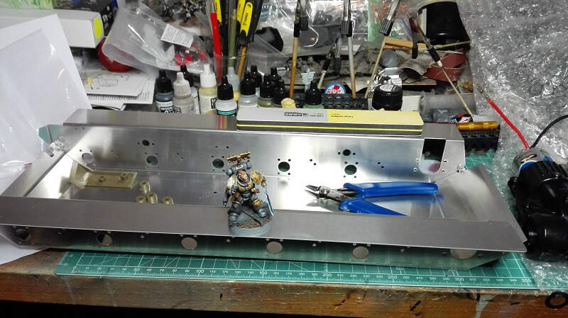

Tak pánové zase se posuneme o krůček dál. Do převodovek jsem namontoval motory a byly připravené pro montáž do vany tanku.
Pak nezbude než se vrhnout na vanu aby to konečně začínalo vypadat jako tank a ne jako hromada koleček a plastu

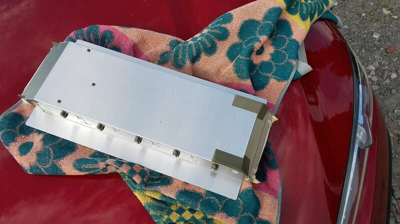

Vana mě překvapila byla komplet kovová a docela pevná. Plastové díly karoserie se na ni šroubují nikoliv lepí. Tady došel dílo zkontrolovat mariňáckej kapitán.

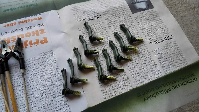

Ramena vyly také kovové, koupil jsem na to poprvé primer na kov a nestačil jsem se divit, bylo to průsvitné jako lak

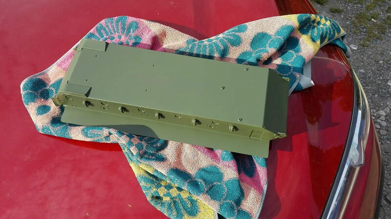

Rovnou jsem to stříkl i základní zelenou a zalakoval abych se s tím nemusel později zabývat.
Nazákladovaná vana tím bezbarvým primerem vypadá fakt divně, pak to šlo ještě na základní červenou, to jsem nefotil.

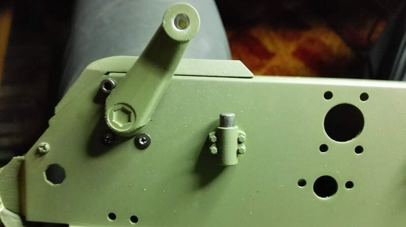

A šup do zelena.........jako namontoat na vanu některé díly jako dorazy ramen a tlumiče výkyvů docela šlo, ale to jsem netušil že v pozdějších fázích stavby si budu připadat jako oční chirurg co operuje šedej zákal přes řitní otvor.......doslova.

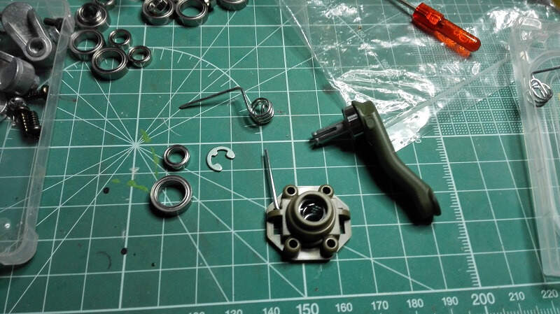

Tady u ramen začíná ona "operace" přes prdel.........složení ramen s ložisky (nahradil jsem jimi původní kluzná ložiska) bylo docela v pohodě, ale následující montáž společně s domečkem a pružinou byla ona rektální operace, páč se šroubovákem se ve vaně nešlo vytočit a malej šroubovák mi zase klouzal v hlavě šroubu.
