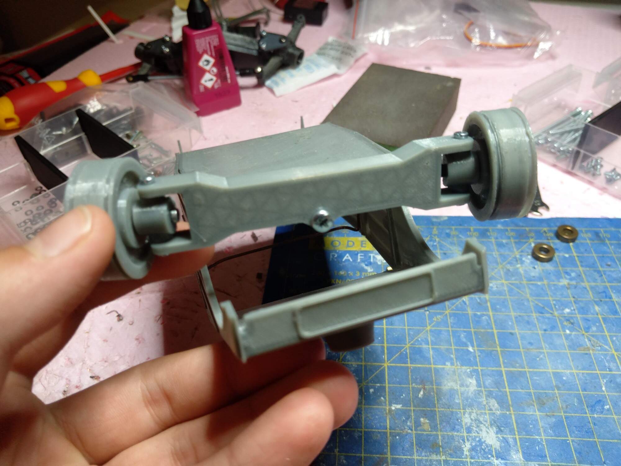

Re: Kübelwagen typ 82, neznámo odkud
Tak po dlouhém přemýšlení jsem realistickou nápravu zavrhl a vymyslel tuto velmi jednoduchou
Zatim u zadneho 3D kyblu jsem realistickou napravu nevidel, nechapu kdyz to za tebe dela tiskarna proc si to jeste vic zjednodusovat, kam das servo? Melo byt ulozene v naprave nebo ne ?
....a to bude kubelwagen na F1
ta naprava je asi siroka ne?
Původně jsem jo chtěl udělat z mosazných trubek, ale to by bylo moc složité.
Ještě jí budu muset doladit, ale servo v nápravě nejspíš nebude.

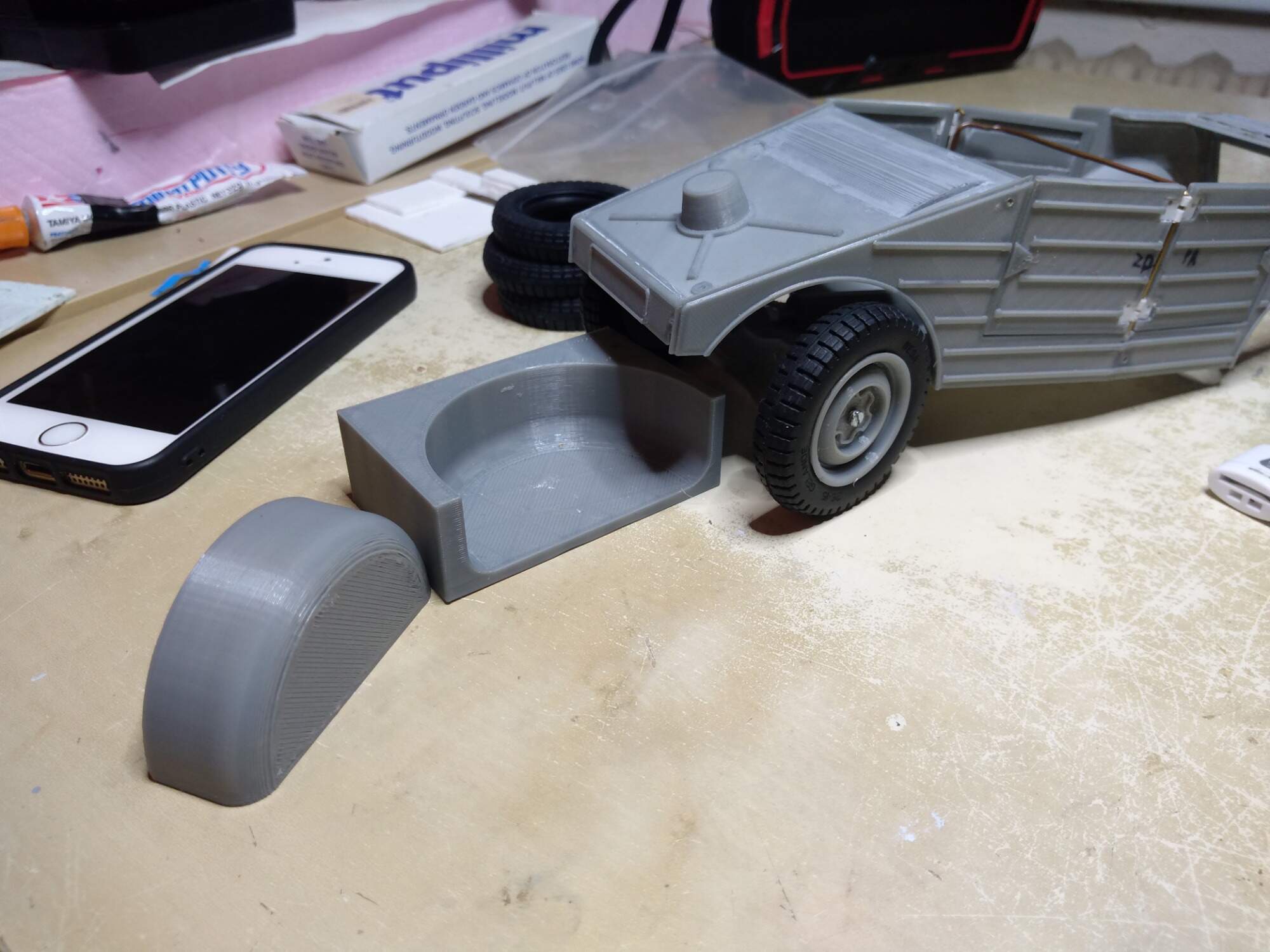

Přidávám víkendový update, zprovoznil jsem tiskárnu (rozebral, vyčistil a složil celý heat block) a hned jsem vytiskl disky a formu na blatníky, která bohužel nefunguje, měl by někdo nápad jak blatníky vyrobit? Vytisknout by šly, ale těžce.
Skúsil by som ich urobiť z laminátu, keď máš formu.
A co z abs desky nahřát a klasický vakuform když máš iak pozitiv tak i negativ kopyto
taky bych to tak viděl, použít by se dal třeba nějaký vhodně velký blistr, ten nahřát a natáhnout na pozitivní část kopyta, potom uzavřít protikusem, stáhnout svorkou a nechat vychladnout...Machip píše: 20 zář 2021, 06:35 A co z abs desky nahřát a klasický vakuform když máš iak pozitiv tak i negativ kopyto
snad by to kopyto mohlo teplotně vydržet, je tam masa poměrně dost, proti tenké vrstvě, co by se vkládala mezi...
Díky za nápady.
Nevím jak dobře nebo špatně se řeže ten laminát, potřebuju to ještě opracovat když to vyndám z formy, to ABS nebo blistr není špatný nápad, ve středu do vyzkouším.
ABS má teplotu tání okolo 100°, blistr bude mít asi míň a s laminátem jsem ještě nedělal, nevím jak by to drželo pohromadě vteřiňákem.
Jinak, ten lis (ta menší část, asi pozitiv?) musím vytisknout znovu, přidat tam pár vrstev a musím vyčistit trysku protože tam je značná podextruze
