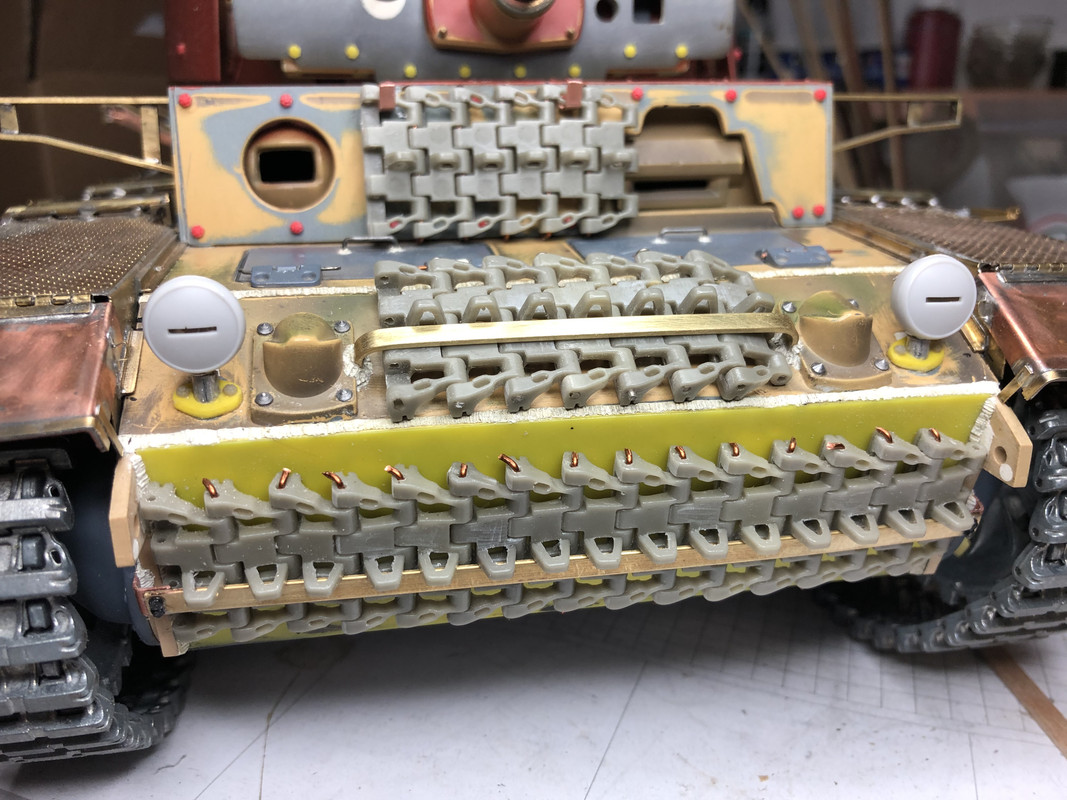

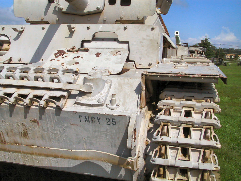

co mne spíše za detail zaujalo je detail dodatečných držáků přídavného panceřování mezi průzorem řidiče a střelištěm kulometu...
přemýšlel jsem jak tam ty články pásů držely, někdo říkal i o upoutání drátem... to tak možná bylo v polních podmínkách, ale na obrázku jsou vidět dva držáčky na čelní desce...
Příspěvky: 3237
Re: Panzer III - stavba
dodělané rezervní kolo včetně horní podložky s maticí
refektory a čelní držáky pásů mezi řidičem a střelcem

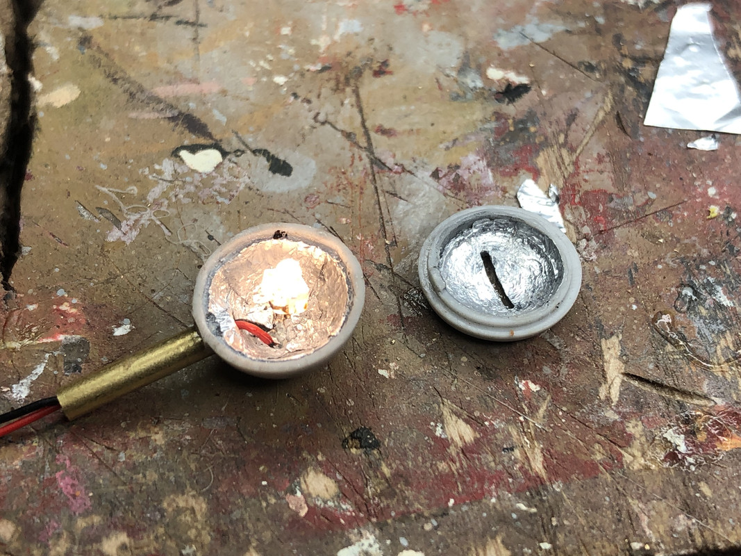

pustil jsem se do reflektoru...
ale prosvítá světlo skrze plast... respektive jsem chtěl odrážet co nejvíce světla skrze průzor... ale asi to není ideální vyložit vnitřek reflektoru alobalem...
ve tmě to vypadá, jako kdyby to bylo rozpálené... nějak to budu muset upravit...
