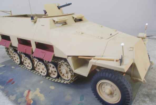

do polnej dielne sa dostal polopasovy hanomag od torro. lepim podla fotiek polopasu pana lehara z monografie od wwp a vykresov z knihy ktoru napisal hilary luis doyle.

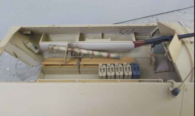

upravy: svetla su skratene a su v nich smd led / su v nich plexiskla, sklo predneho reflektora ma drazky ako original / , riadene napravy je prelozene na lavu stranu ako u skutocneho, nove sedadla, riadiace paky, nove pedale, nova pristrojova doska a predok radia / pristroje a radio su samolepky, idu tazko stiahnut a nalepit znovu, rozlozenie pristrojov je zle/, viacere nove detaily vnutra a zvonku..... teraz dorabam drobne detaily,je ich tam este vela,
niektore casti sa nedaju nahradit ani opravit ,ostanu tak ako to spravil cinsky vyrobca. steny korby niesu rovne, treba ich brusit a tmelit. pusky su nepouzitelne - su kratke a maju divny tvar.
polopas je okuknuta a trochu upravena stavebnica od trumpetera. ta hnusna krabica s vypinacom je zamaskovana bandaskami,
maskac bude nejaky 2 alebo 3 farebny.
pokracovanue nabuduce....

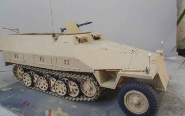

polopas ze zmontovany a natrety.zostava spravit maskac a nalepit nalepky.

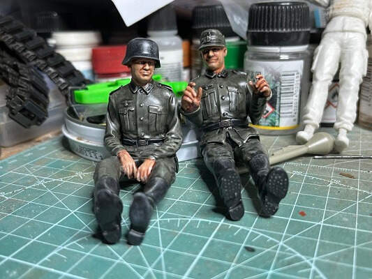

Pěkný model! Vyrábí někdo pro tento "polopás" i figurku řidiče?

sofera som zatial nenasiel. docasne bude jazdit ako auto kitt ,bez sofera.
sofer do kdf asi pasovat nebude ,ma inu polohu tela.

Zde šofér a radista. Mám oba už v haklu, ale instalace nabarvených figurek do vozidla je operace oční rohovky přes řitní otvor.........lidově řečeno je TETRIS je dostat na sedačky a neulomit nic z vybavení.
https://www.super-hobby.cz/products/SdKfz-251-Crew.html

Zde foto figurky jsou docela hezké.

hanomag je natrety, vzor na maskac bol polopas pana lehara. nalepky som pouzil tie co boli pribalene.
maju trochu hrubsiu foliu, lakom to ide zamaskovat.
predne kolesa nemaju ventilky,su celogumove . nepriestrelne. nepuzil som nalepky tlaku vzuchu v kolesach.
podla fotiek verzie d mali 7 miestne cisla na znackach. tak som pouzil tu 7 miestnu znacku co bola v arsiku.
