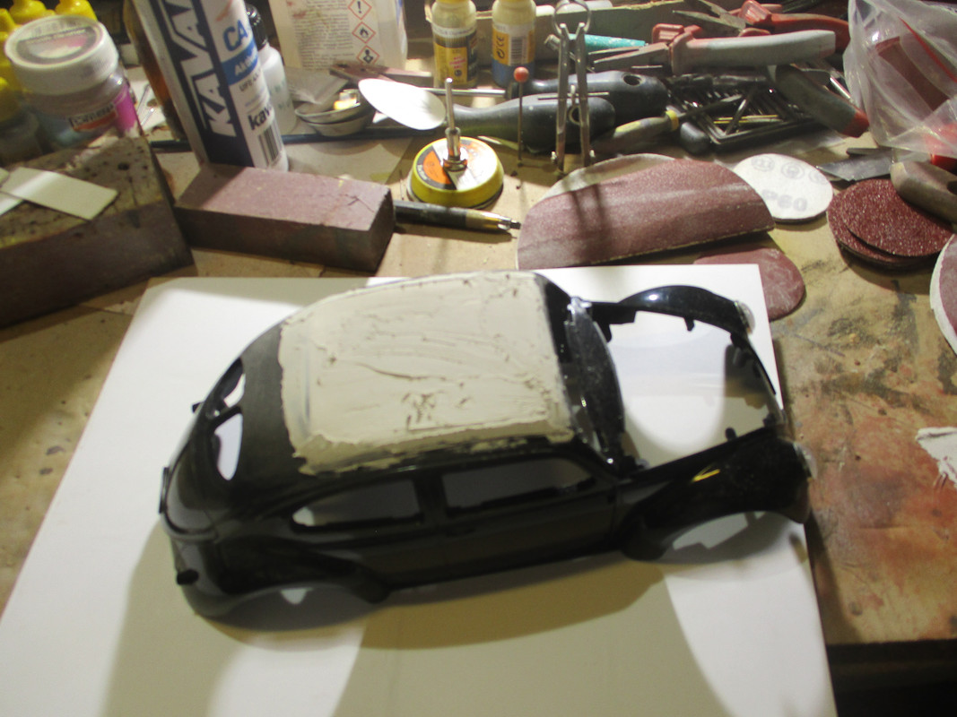

Napsal: 16 říj 2024, 19:51
od milan 88
Ahoj začal jsem dělat na broukovi,rozdělal jsem ho,odstranil plátěnou střechu,bude celá plechová.U čínana jsem objednal baterky navíc,s větší kapacitou,došly ale s jinýma koncovkama,dneska mě došly nové koncovky,správné z Big Hoby
