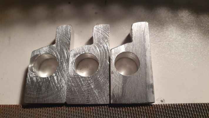

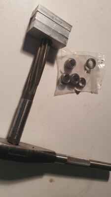

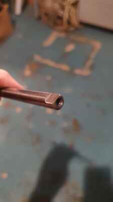

Aktuálně se zabývám úpravou hnací části a výrobou vlastního pohonu.

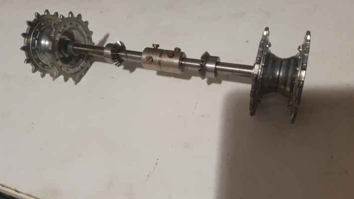

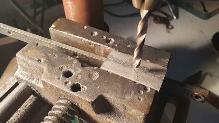

..výroba hřídele hnacího kola z hlazenky 8mm...

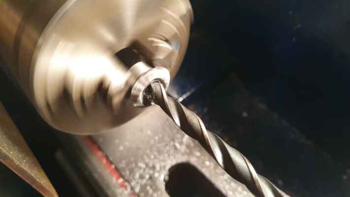

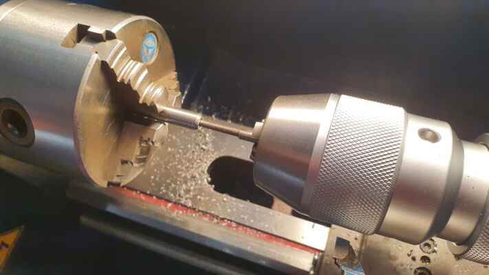

převrtána kuželová ozubená kola na průměr hřídele...

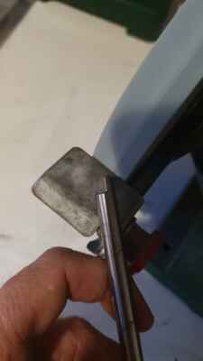

zkouška sestavy s hnacími koly...
a test v ložiscích usazených zatím jen do bočnice...

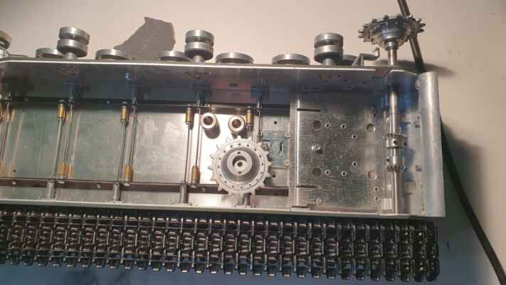

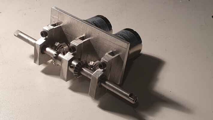

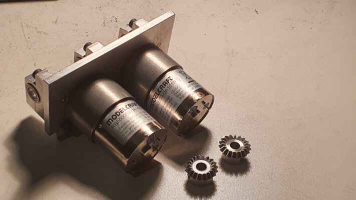

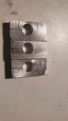

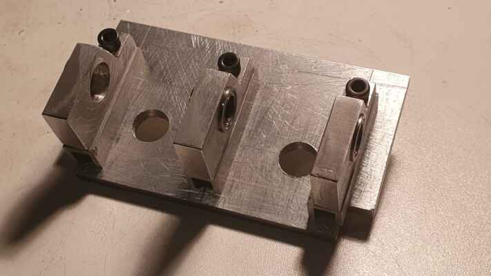

no tady je už výroba vlastní klece motorů s převodovkou a domků na usazení ložisek hnacích hřídelí...
a tady zatím na sucho poskládané bez fixace motorů šrouby atd, jen pro představu a kontrolu,
jestli už teď někde něco nepřekáží a tak... :lol:

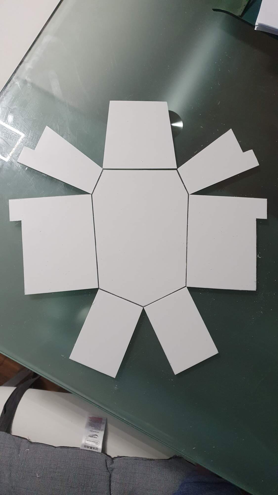

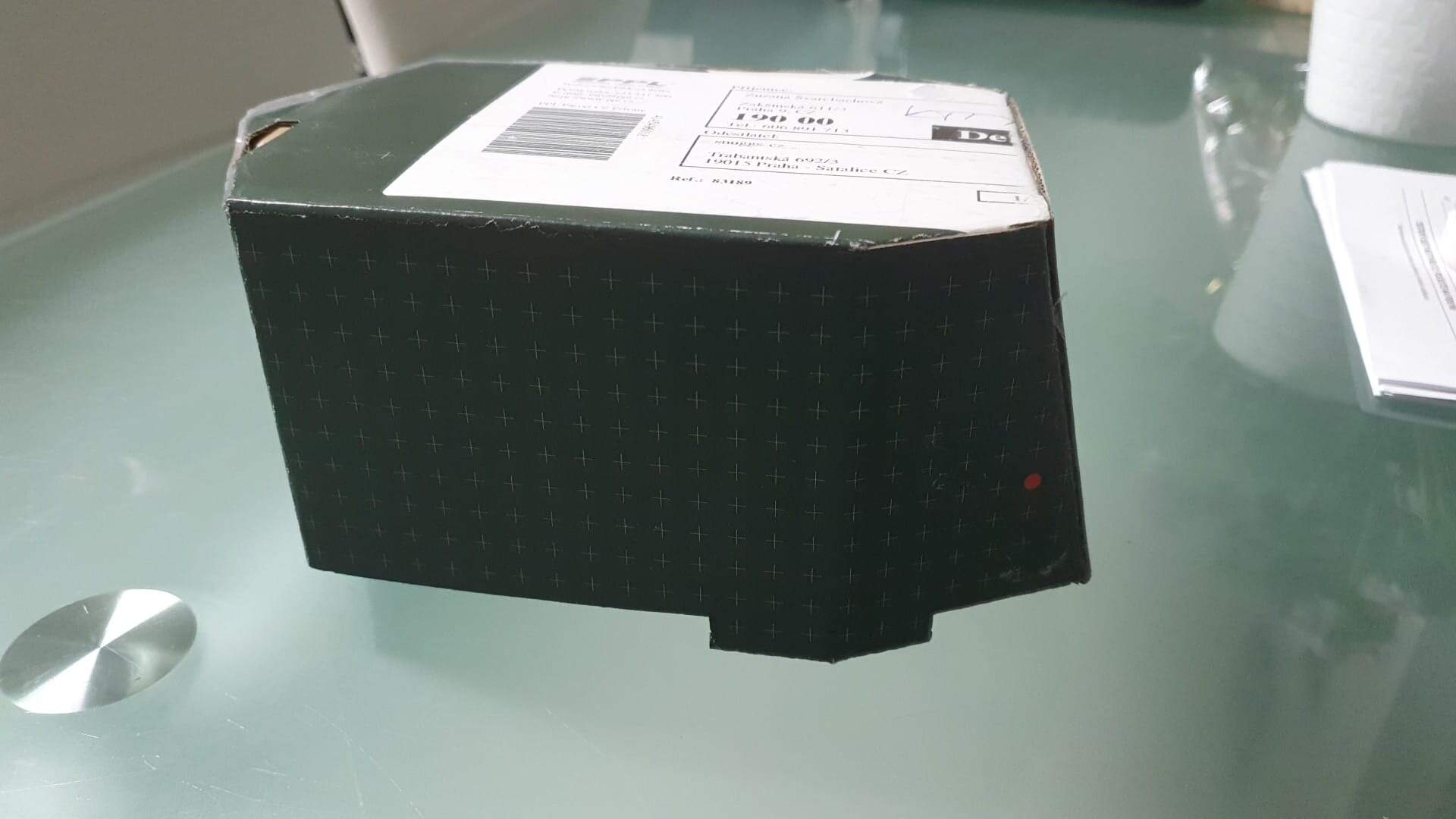

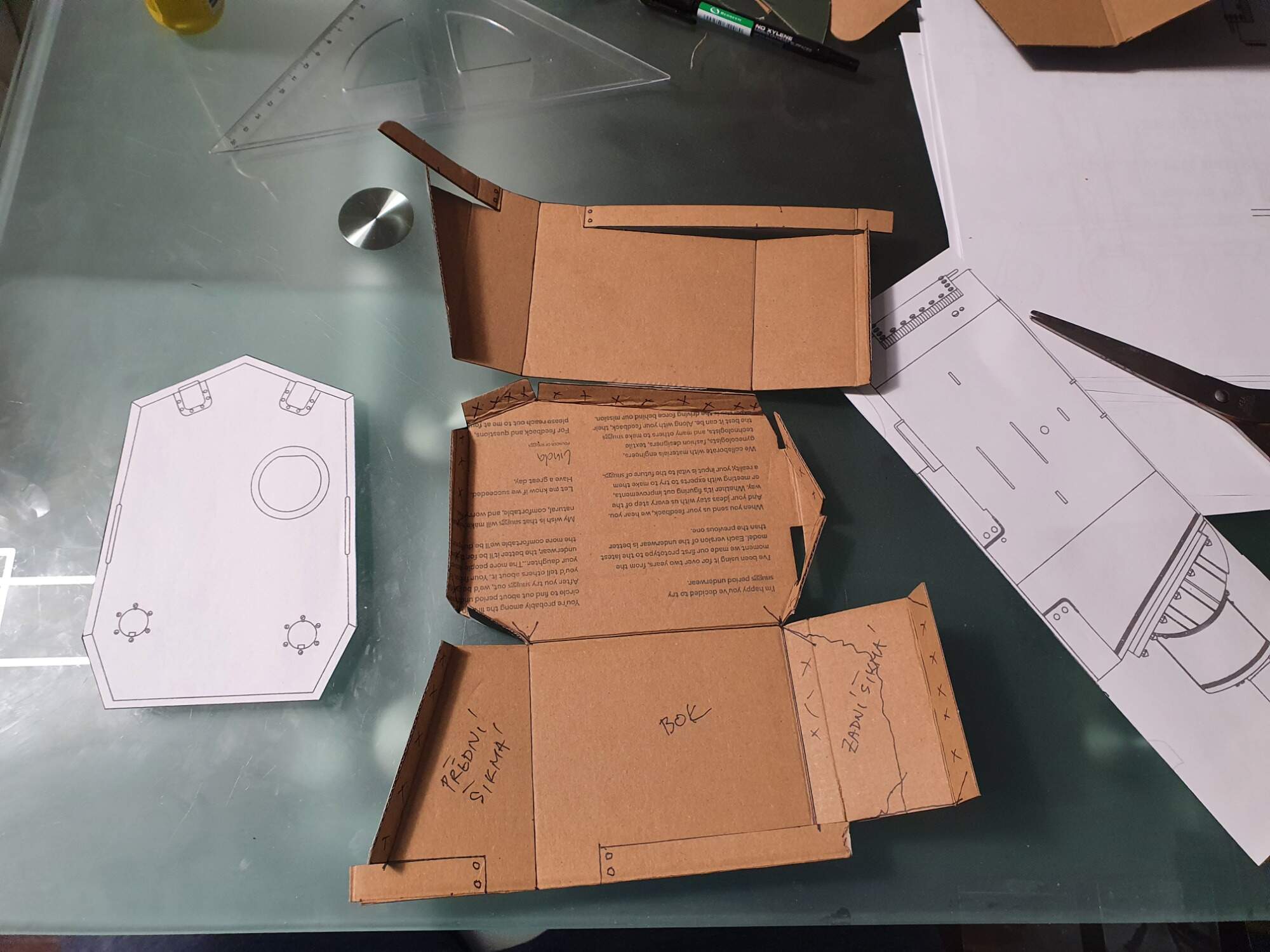

do dílny se teď asi chvíli nedostanu, ale mám rozpracovanou věž...
nejdřív papírový mustr z krabice od bot, podle blueprintů z webu...
a zde již nařezaný matroš na finální kus...
https://shotek-t34.rajce.idnes.cz/KV-2_MT1/

Paráda ! A kde sa dajú kúpiť, prosím Ťa, také fajnové ozubené kolieska, ktoré si použil do prevodovky ?
Příspěvky: 1065
Re: KV-2 MT-1
Pancier píše: 13 zář 2022, 21:34 Paráda ! A kde sa dajú kúpiť, prosím Ťa, také fajnové ozubené kolieska, ktoré si použil do prevodovky ?
já tento sortiment nakupuju u Konráda, ale určitě nebude jedinej... ;)
https://www.conrad.cz/o/kuzelova-kola-reely-1210096
