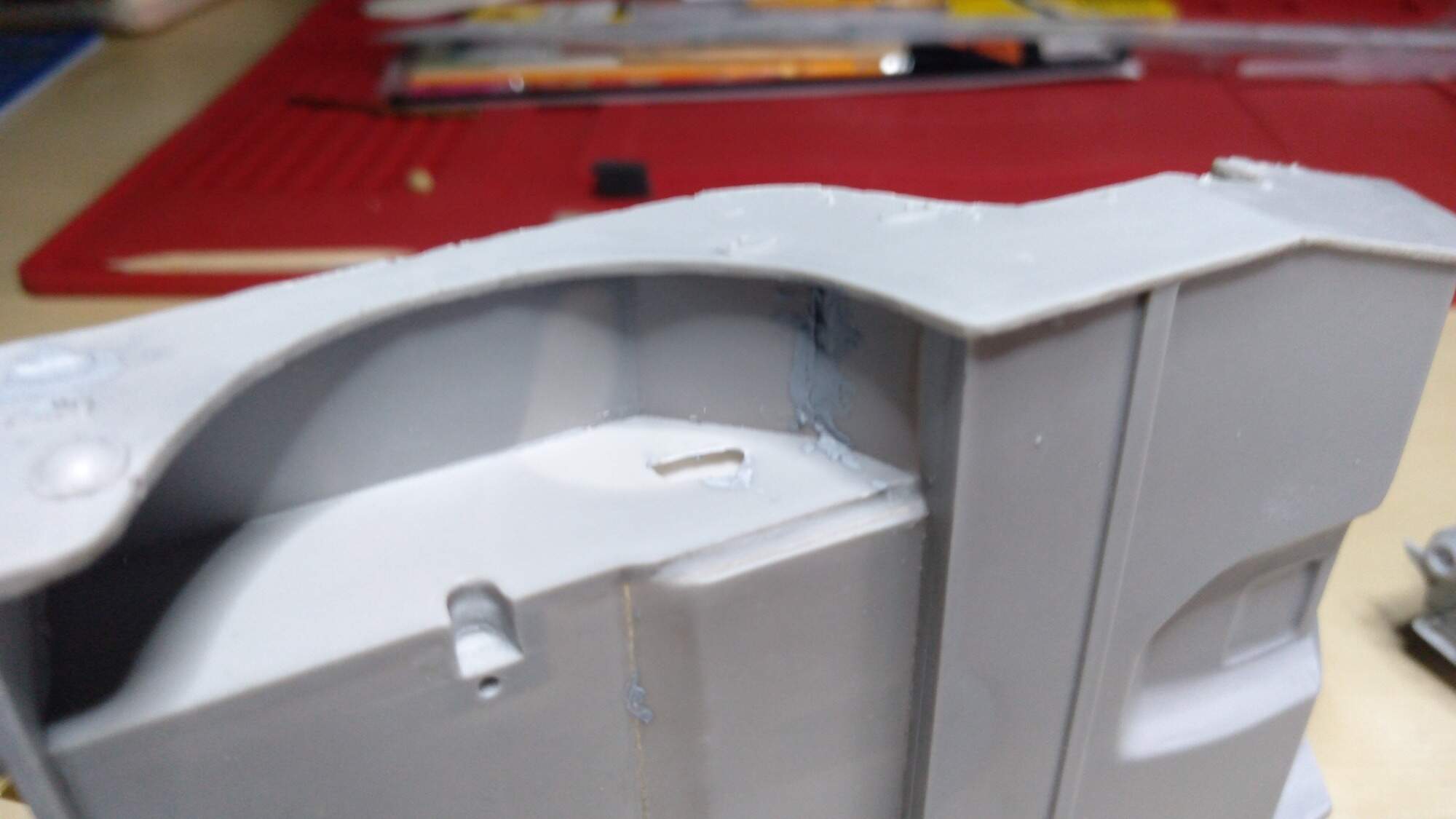

Tak jsem se pustil do Jeepu, chtěl bych ho zpojízdnit :D
Našel jsem si nějaké nápravy z crawleru 1:24, ty by na to možná mohly sedět. Odpružení udělám listovými pery, pohon nejspíš dvěma motory stejně jako to má pan Ivan na land roveru, zatáčení nějakým menším servem.
Co se týče stavby tak pár dílů už jsem jich pár vyprostil z nálevky, ale je to peklo je vyprošťovat :lol:
A když už jsem u té stavby, potřebuju poradit čím se dá nejlépe lepit ten šedý a ten černý resin?
Tady je pár fotek:Obrázek

Už mám slepený rám a část motoru, ale mám taky zásadní problém s tím že nemůžu nikde najít nápravy co bych potřeboval, nikde nejsou k dostání, takže buď budu řezat wpl nápravy nebo nějaké vyrobím. Rozvodovku tam zkusím nacpat taky z wpl.
Ten americkej polopás taky není k dostání a od torra se mi úplně nelíbí že přední náprava není hnaná. Vůbec ohledně polopásů se mi nejvíce líbí německé, můj sen je vyrobit Hakla a Famo :D

Přidám pár fotek z toho jak jsem pokročil. Odlitky jsou pěkné, místy jsou menší bublinky, jen na největším dílů karoserie je taková veliká bublina, ale chápu že ty větší kusy se špatně odlévají, jinak se mi stavebnice moc líbí :D
