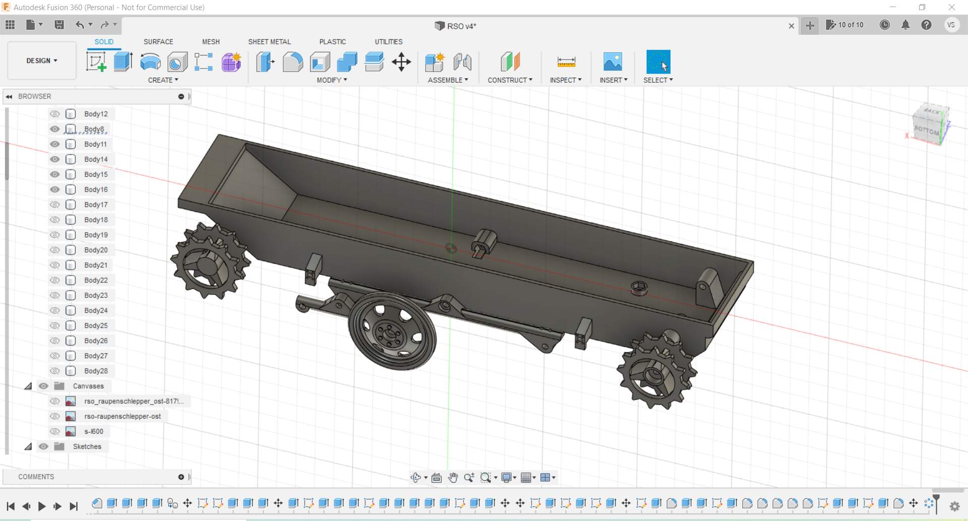

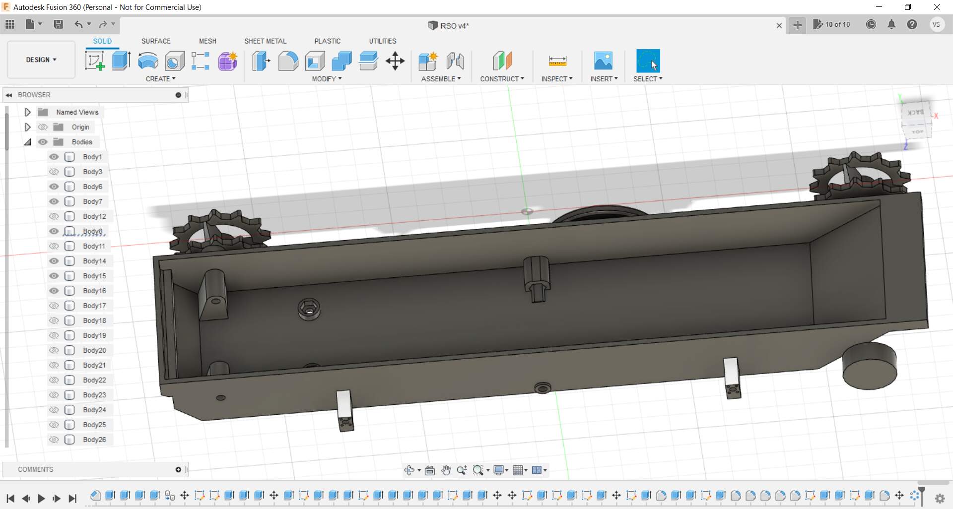

Dobrý počin, jen mi podle obrázků přijde, že vana je hodně úzká a dlouhá, asi budeš těžce bojovat s místem. Ale pokud budeš vše tisknout asi se s tím půjde vyrovnat.
Příspěvky: 799
Re: Raupenschlepper ost (RSO)
Díky, ta vana tak vychází, ale dvě serva podélně se tam vejdou v pohodě. Chtěl jsem to udelat ručně, ale nemám vhodný materiál a nevím jak bych to mohl udělat.

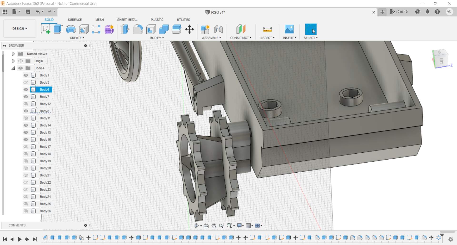

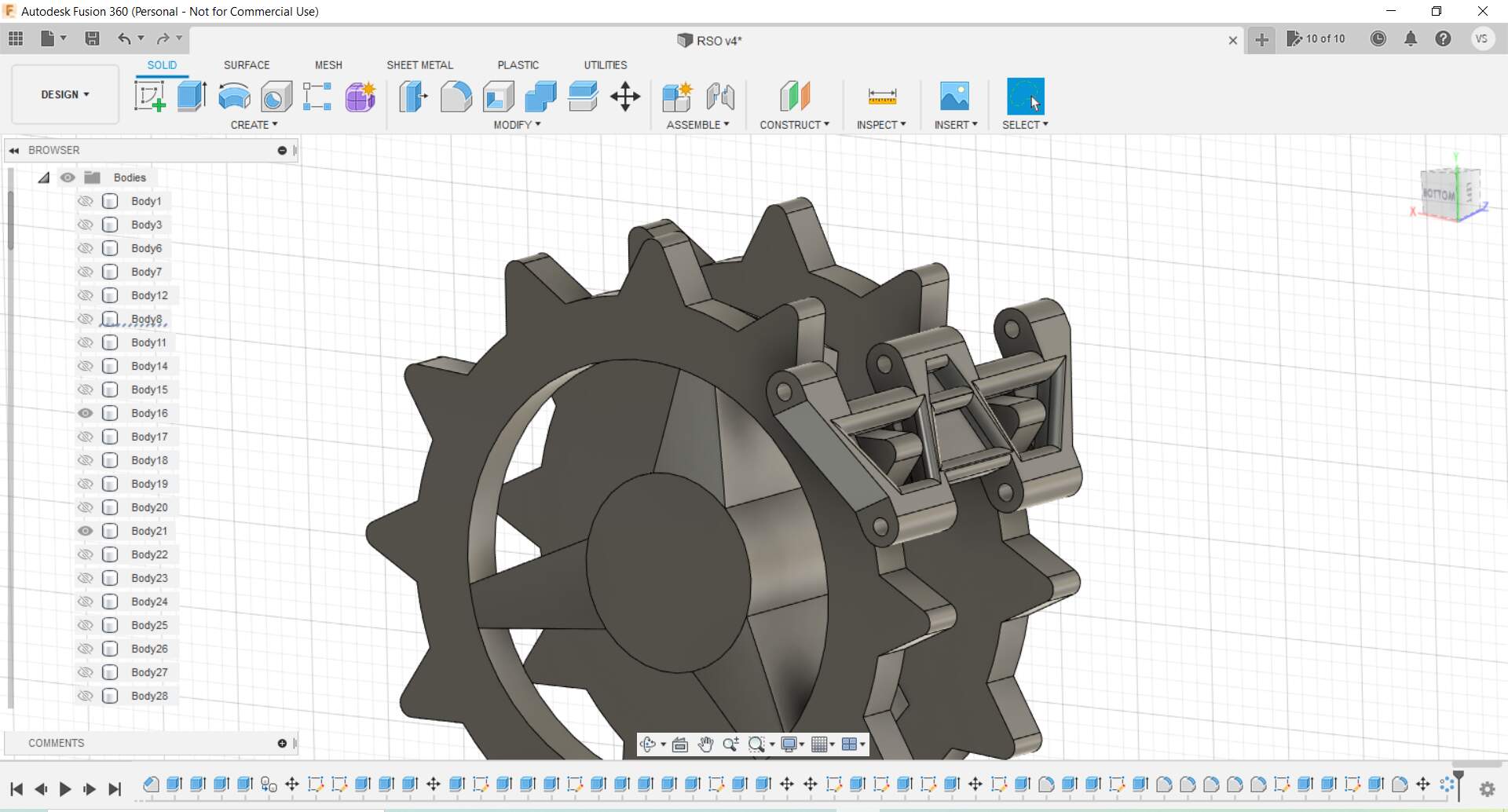

Nakreslil jsem jak zhruba by mohlo vypadat to pohonné ústrojí cool
Tady je odkaz na serva které uvažuji pro pohon: https://www.bighobby.cz/corona-cs939mg- ... analogove/
Kdybyste k tomu někdo měl jakýkoliv postřeh nebo radu tak klidně napište :D

Vítek píše: 16 bře 2022, 15:22 Díky, ta vana tak vychází, ale dvě serva podélně se tam vejdou v pohodě. Chtěl jsem to udelat ručně, ale nemám vhodný materiál a nevím jak bych to mohl udělat.
Tak vanu slepíš postaru z plastu, ještě lepší by byl plech, má to vcelku jednoduchý tvar ne?
Příspěvky: 799
To jsem před tím taky chtěl, jenže plech nemám, a špatně by šel spojovat, ale ten plast není špatný nápad, to bych zkusit mohl, ale bude stačit 2mm široký ABS?
