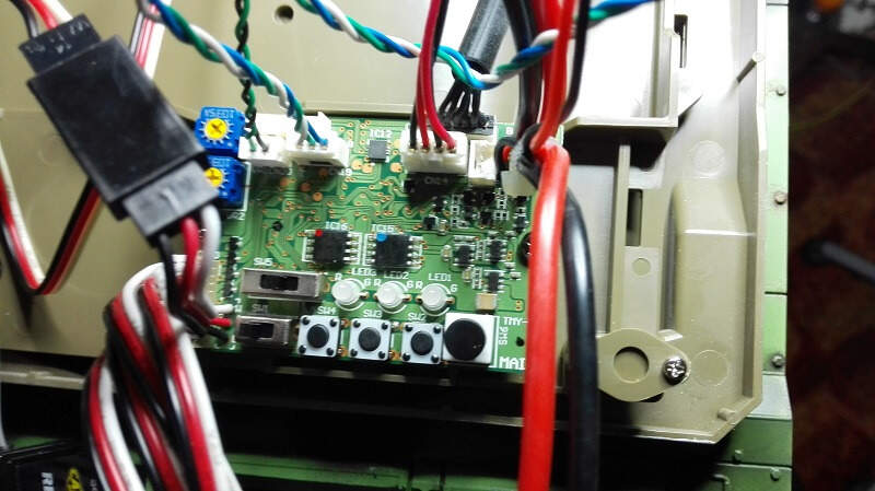

Pánové už jsem z toho zoufalý, tak se zkusím zeptat zde. Mám zapojenou Tamiya jednotku v tanku, je to klasika 4 kanály + ovládání dalších věcí kombinacemi trimr+výchylka páky. Složený a zapojený to dle návodu mám dobře. Bohužel hlavní funkce vůbec nefungují. Nejedou motory (zvuk motorů funguje), otáčení věže jde jen jedním směrem (druhý jde opět jen zvuk, motor se ani nehne) zbytek funkcí jde tak jak má, osvětlení tanku, náměr kanonu, střelba z kanonu včetně zákluzu i střelba z kulometu (u kanonu i kulometu jde i záblesk a dioda) Bohužel tank nejezdí a otáčí věží jedním směrem. Na kanál ovládající odměr věže jsem zapojil na příjmači servo a signál tam je pro obě strany vlevo i vpravo. Motory jsem zkusil přepojit na původní (teď tam mám nízkootáčkové Carsony) a také ani ťuk........nejde do nich šťáva. Myslíte že to je nějaký problém v rozvodné desce v trupu odkud jde signál a napájení pro motory i nějaký problém v jednotce která je ve věži odkud se ovládá motor odměru? Nemá Tamiya jednotka nějaký testovací mód ve kterém nejdou motory a jde jen zvuk? Bohužel návod mám jen v japonštině a kanji bohužel neovládám :cry:

Zdravím, typ nemůžu nikde najít, tak jsem to alespoň vyfotil.
Re: Tamiya řídící jednotka
Ještě jsem to dohledával na nettu a tank by měl mít multifunkční jednotku DMD MF-06.

inac jedna alebo dve Tamyia jednotky
maju takuto bezpečnostnu funkciu.
treba rychlym pohybom paky na pohyb tanku (hore alebo dole ) odomknut motory
potom sa tank rozbehne
udajne je to nejaka
poistka ja to mam napriklad na Kv2
s pohybom veze asi nepomôžem

scoutT34-vyzkoušeno, v tomhle problém nebude.
