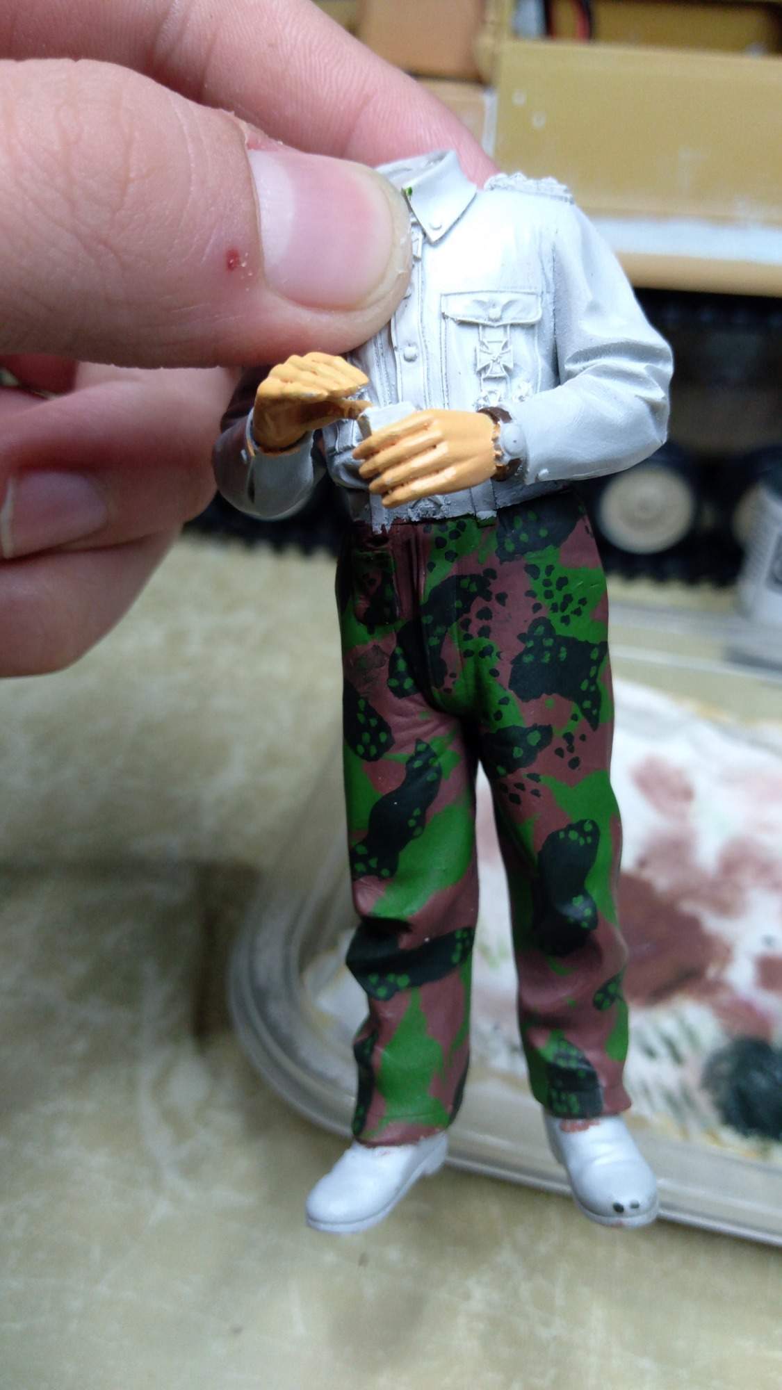

Ahoj, tak jsem se taky pustil do tankána jako pan mrst.

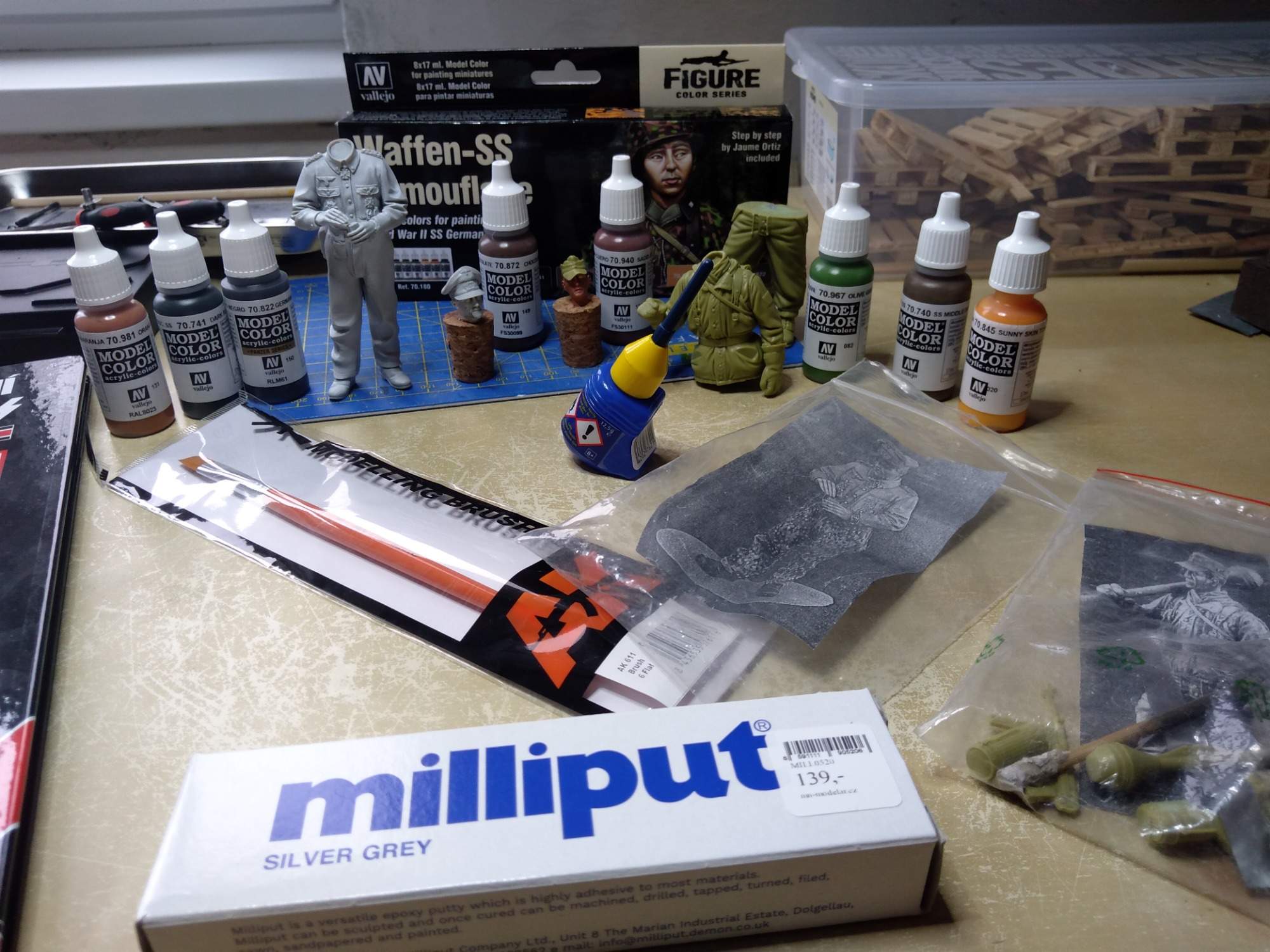

Ježíšek včera přinesl sadu barev waffen SS od Valleja, miliput, štětec a knížky s maskovacími vzory oblečení (mimo jiné věci, lepidlo atd.)
Figurku mám nabarvenou zatím jen surfem, stříkací pistoli nemám takže to budu asi muset dělat štětcem všechno. Další problém je že se nevyznám v tom co mohli a nemohli nosit, v té knížce jsem našel vzor podobný tomu na obrázku figurky.
A taky jsem zjistil že to bude chtít dokoupit nějaké další barvy co si už nenamíchám (s tím bych potřeboval poradit).
Tady jsou fotky jak jsem na tom.

Figurka má na sobě kalhoty m44 Topfenmuster. Já na něj mám sadu od AK.

Díky, jenom abych ještě uvedl do situace, ten vzor m44 bych chtěl dělat abych se úplně neopičil po panu mrst, který dělá jiný vzor, ale bylo by to pro mě jednodušší nabarvit
Re: Německý tankista s cigárem

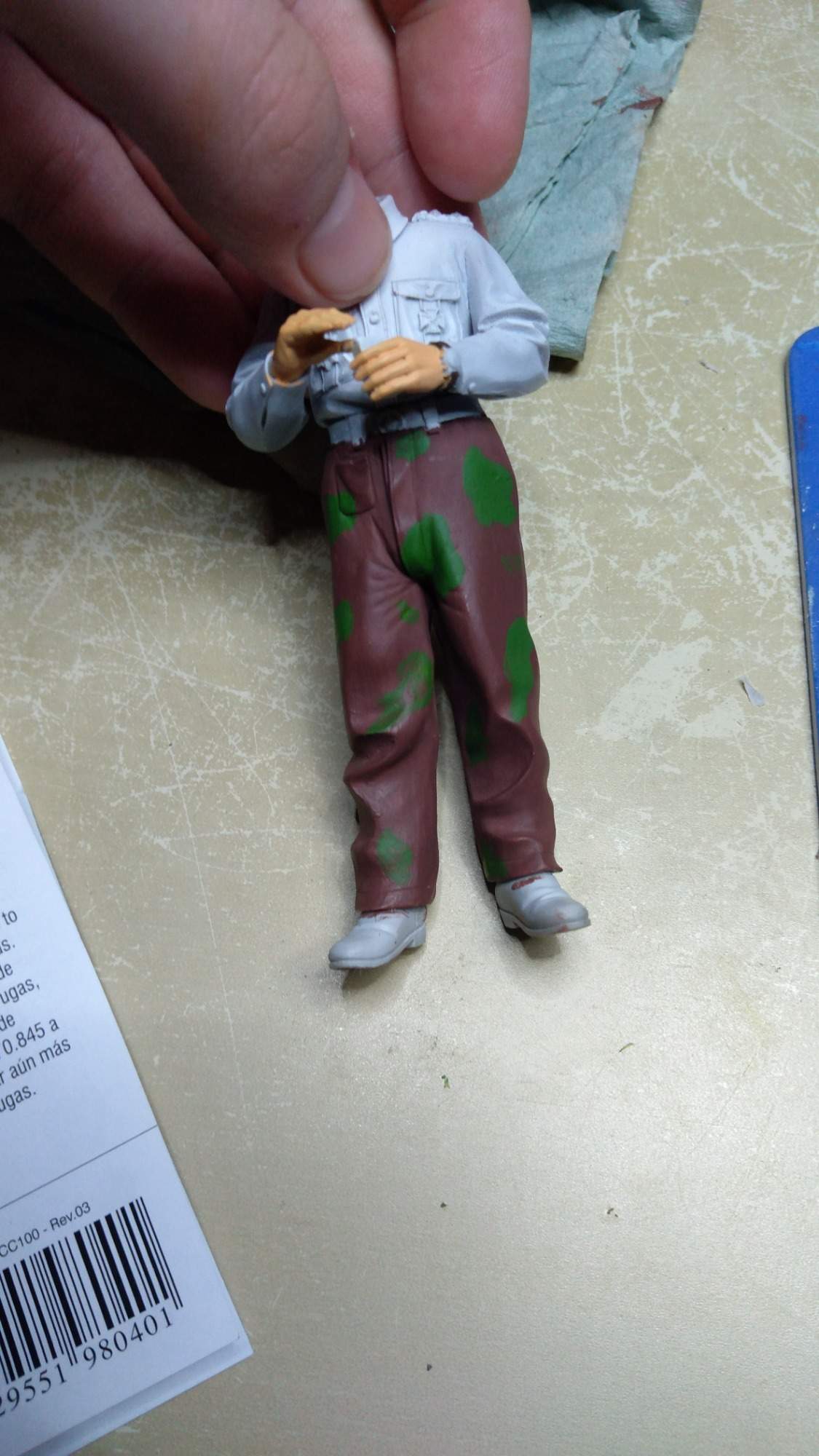

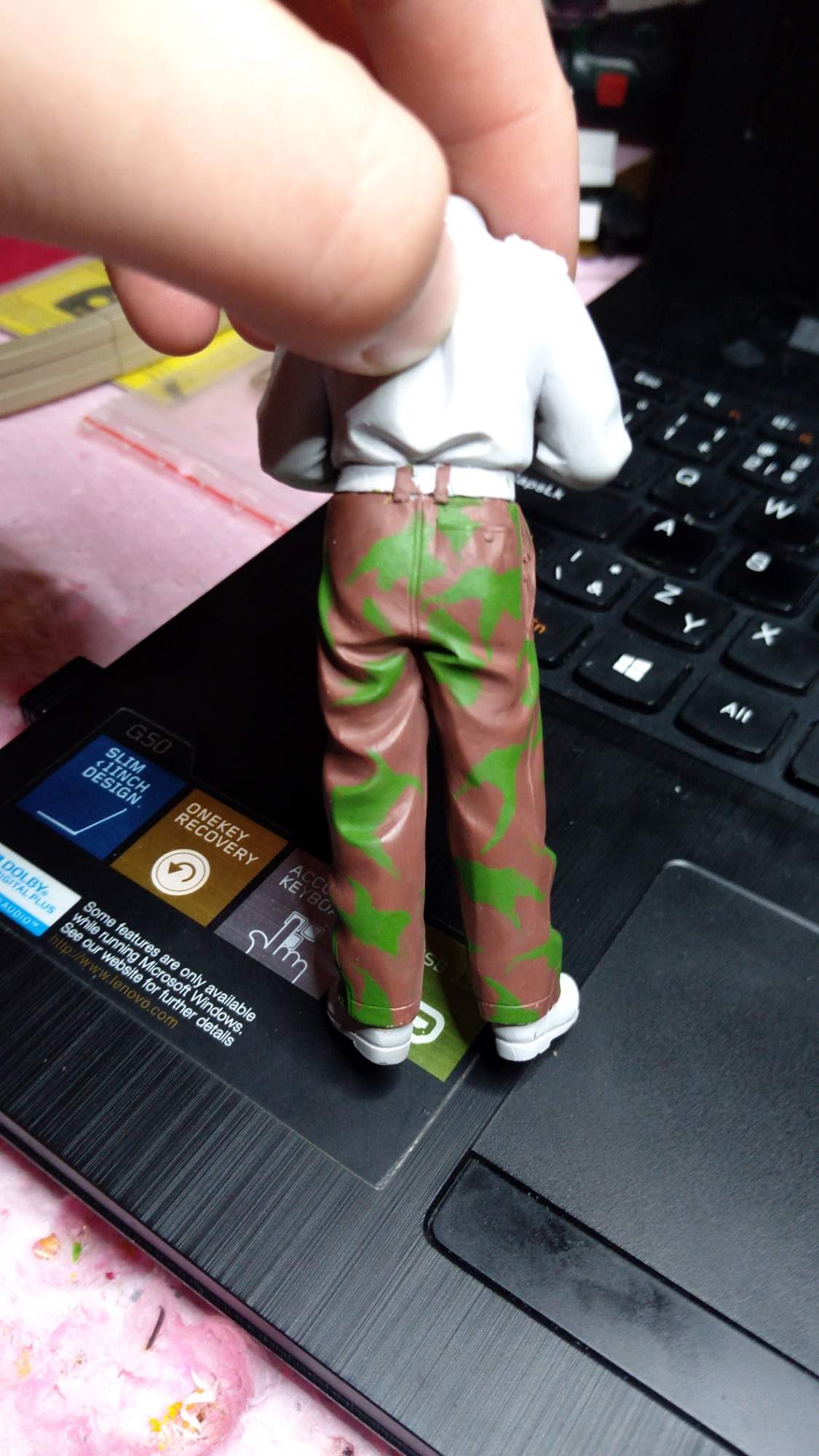

Tak jsem nakonec zvolil stejný vzor jako pan mrst (samozřejmě s jeho souhlasem, viz jeho vlákno), tady je pár fotek jak se mi to daří :D
tady jsem trochu změnil tvar těch fleků (teď mi trochu připomínají jeden typ amerických maskáčů)

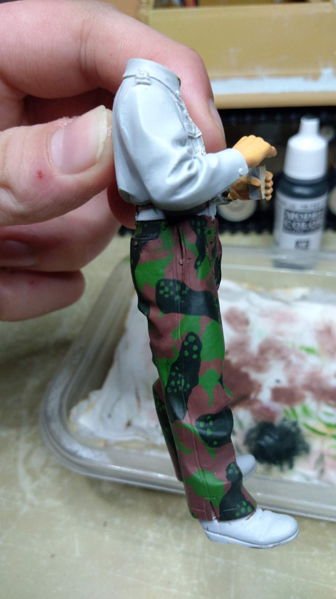

A tady jsem začal ťupíkovat :D
začínáš fajnově... bude to určitě hezká figurka... :P ahoj
jestli mohu něco málo...
pořádně protřepájej lahvičky s barvou... na některých polích světle zelené ti prosvítává podkladová hnědá
švy na bocích kalhot jsou v podstatě konce látek a fleky tedy nemohou pokračovat stejné i za švem... nemohou na sebe plynule navazovat, to samé platí oé švu na zadku a u kapes (taky při barvení si to někdy u maskáčových vzorů neuvědomím)
malé flíčky by neměly být rozmazané
:P držím palce...
Díky, s mamkou jsme přemýšleli kde to je z jiného kusu látky a kde ne, nad tím jak je ta látka sešitá už jsem nepřemýšlel protože mi před očima probíhali zelené tečky, fleky a kalhoty :lol: . Nicméně bych to měl opravit (moc se mi do toho nechce :D )
Barva prosvítá protože nemám originální ředidlo a řeším vodou, ale brzo budu dokupovat barvy takže přikoupim i ředildo. Na malé fleky si dám větší pozor :D

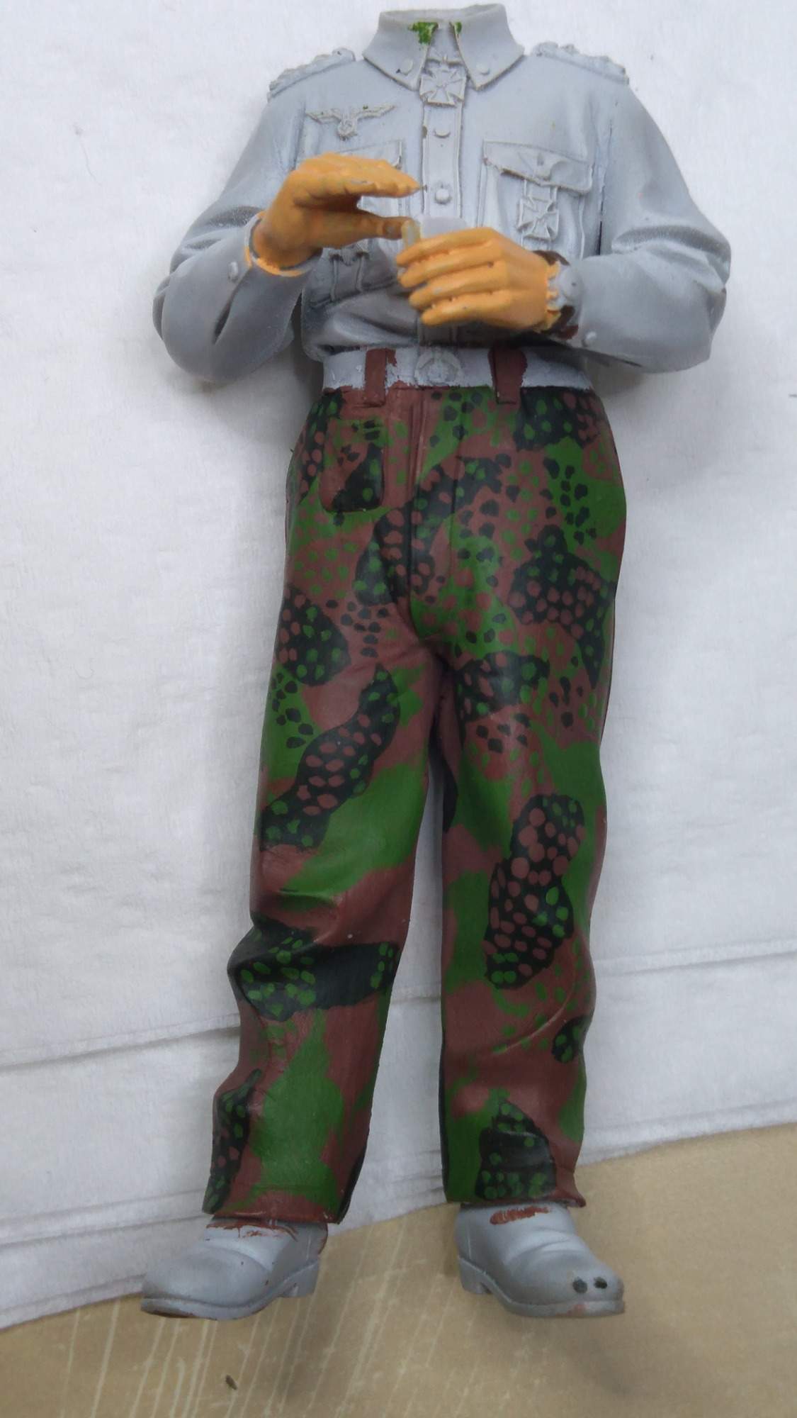

Švy opraveny. Pokročil jsem i s tečkováním, tady jsou fotky:
a kdyby se někdo ptal tak používám štětce od AK, jsou docela dobrý, ale nevím jaké jsou ostatní tyto jsou moje teprv druhé štětce.

tu 5/0 máš už ne do špičky!!! na to si dej pozor, je to škodana. Vetšinou se to stane při moc hrubém praní resp. čištění nebo při zasouvání do ochranného krytu. Při ukládání nechávej štětec ne mokrý, ale lehce vlhký... on potom lépe drží špičku :P ;)
