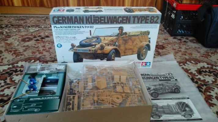

Tak konečně se mi doma shromáždily skoro všechny díly potřebné na stavbu mého druhého nejoblíbenějšího kolového vozidla Wehrmachtu. (nejoblíbenější je Schwimwagen ve kterém jsem se díky Vláďovi svezl ;) ) Pomalu se pustím do stavby a budu sem házet dotečky z postupu. Jediná věc co mě trápí je regulátor, po konzultacích s Kuldíkem jsem chtěl použít MDD4 DSYS kvůli velikosti, bohužel tento mikroregulátor není nikde dostupný ani u výrobce, tak jsem zvolil větší variantu u níž mám strach aby se vlezla do zadní části spolu s repráčkem a kabeláží pro světla. Mám ho objednaný ale zatím nedošel.....tak čekám. Vzhledem k tomu že už ale přišly serva tak se pustím do stavby podvozku a přední nápravy. puffy
