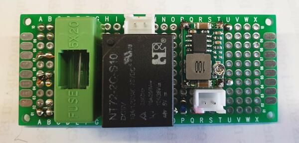

Dále jsem vyrobil napájecí díl. (verze 1.)

Plošňák napájení LED
