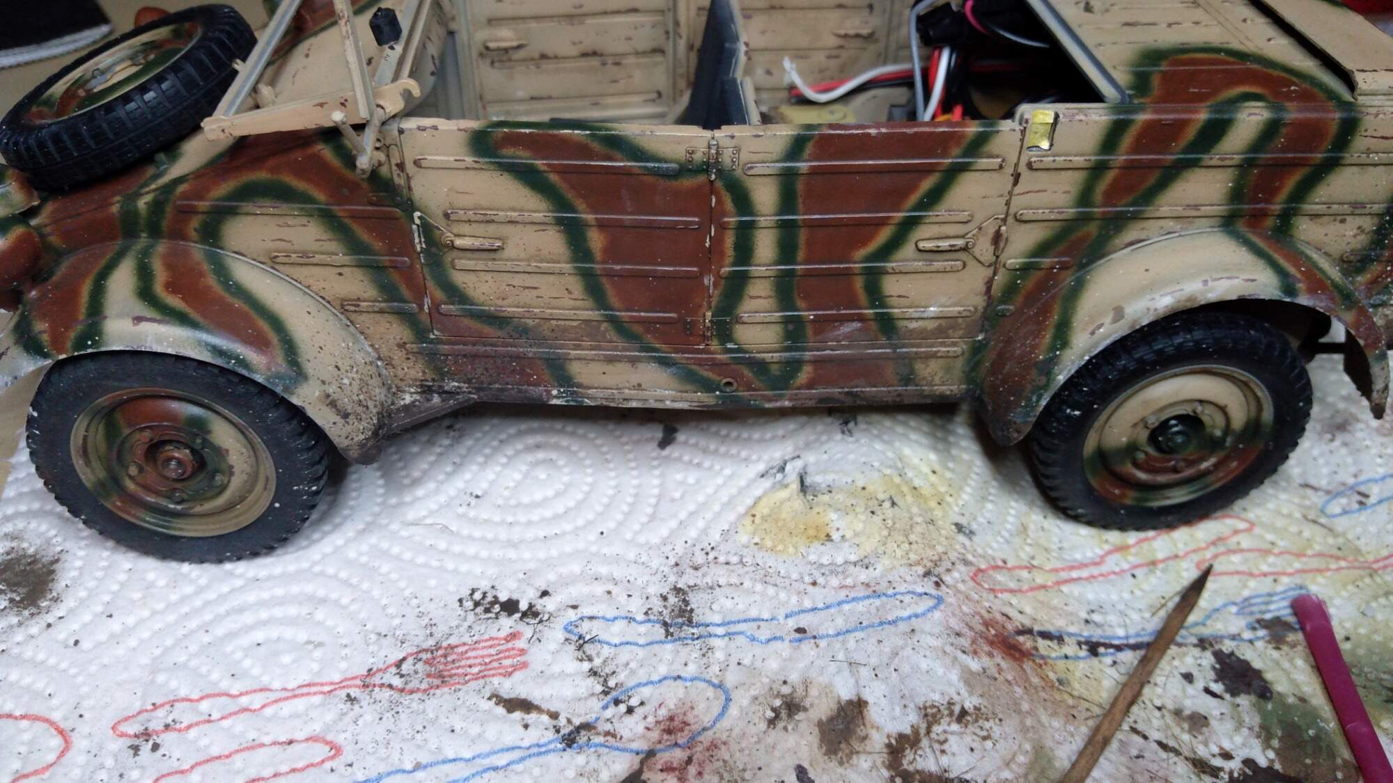

Kübelwagen typ 82 Rusko 1943
Ty pasty použiju jak jste psali na blatníky a dovnitř (tam je zkombinuju s pigmenty, efekty prachu atd.)
Ale ještě se zeptám, mohla se do tohoto bahna zamíchat tráva, viděl jsem video kde ji přidává do té pasty, ale je to na tanku. Tak nevím, protože přeci jen tank tu trávu vytrhává pásy, ale auto asi úplně ne, tak si nejsem jistý.

Myslím že klidně můžeš přidat i trávu ale mysli na to aby to bylo trochu na rozumných místech a tráva nebyla moc silná musí to aspoň trochu vypadat s ohledem na měřítko. Klidně bych ji přidal do interieru na podlahu a trochu do podběhů ale jak říkám s citem a na logická místa..

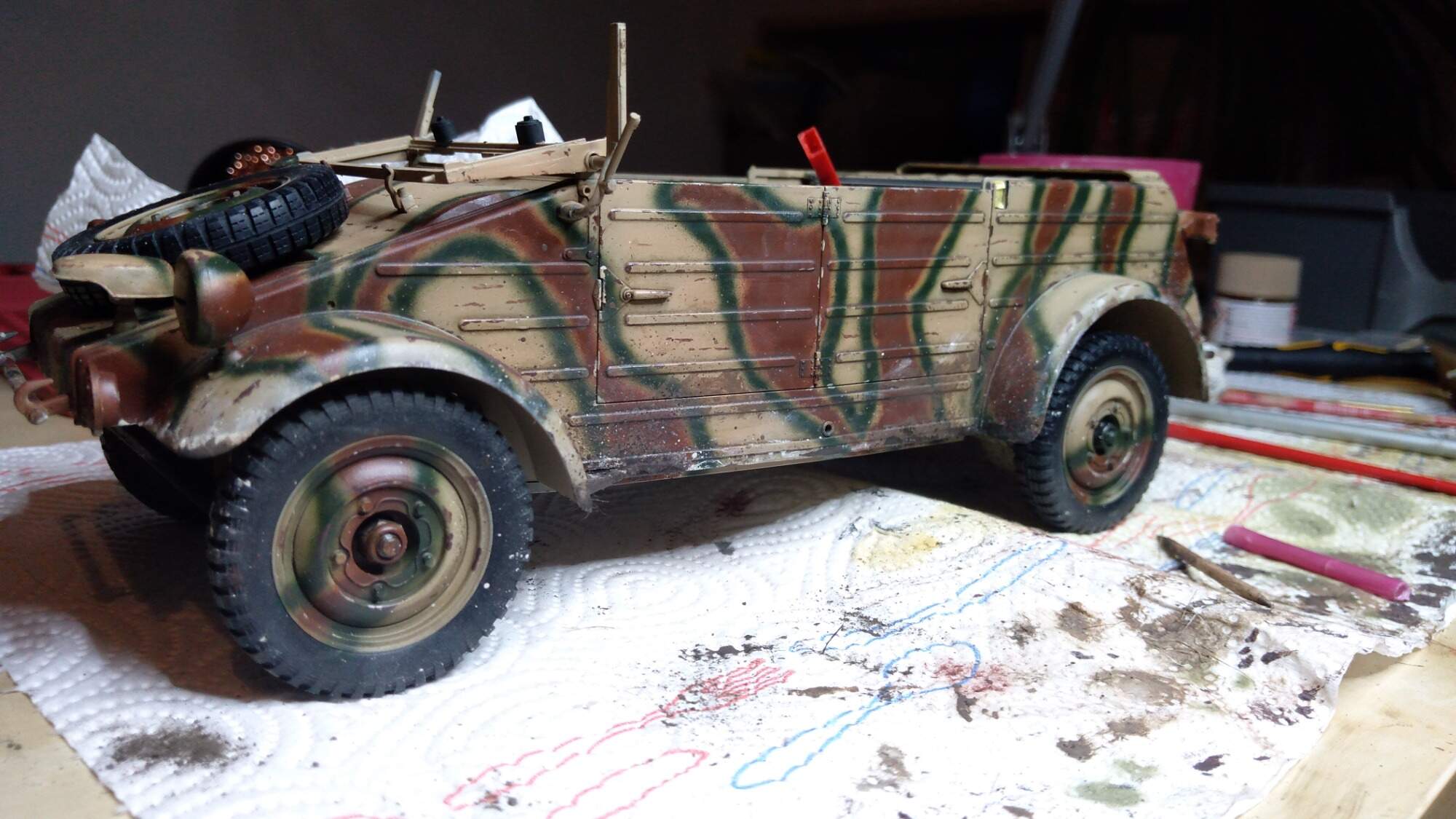

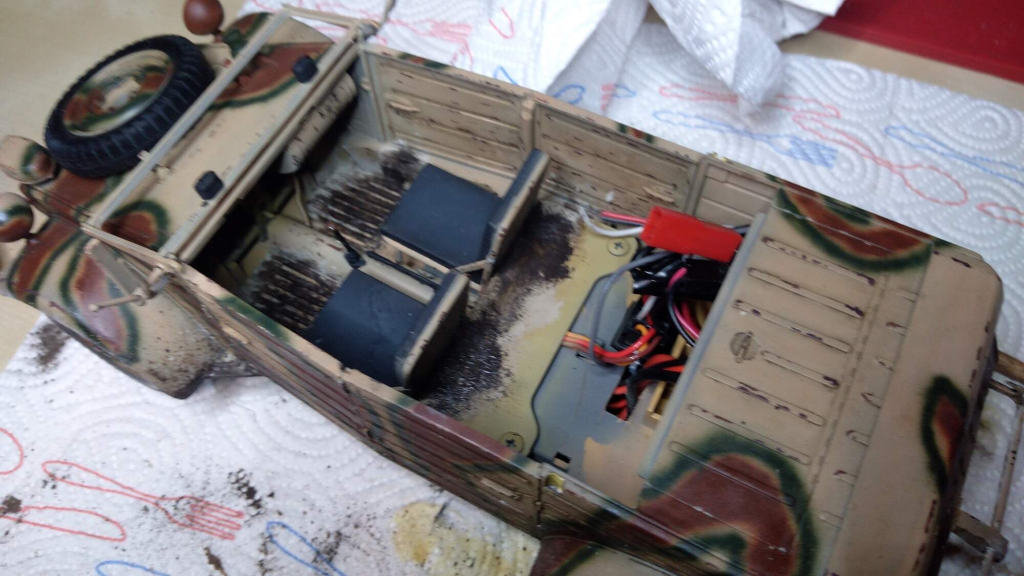

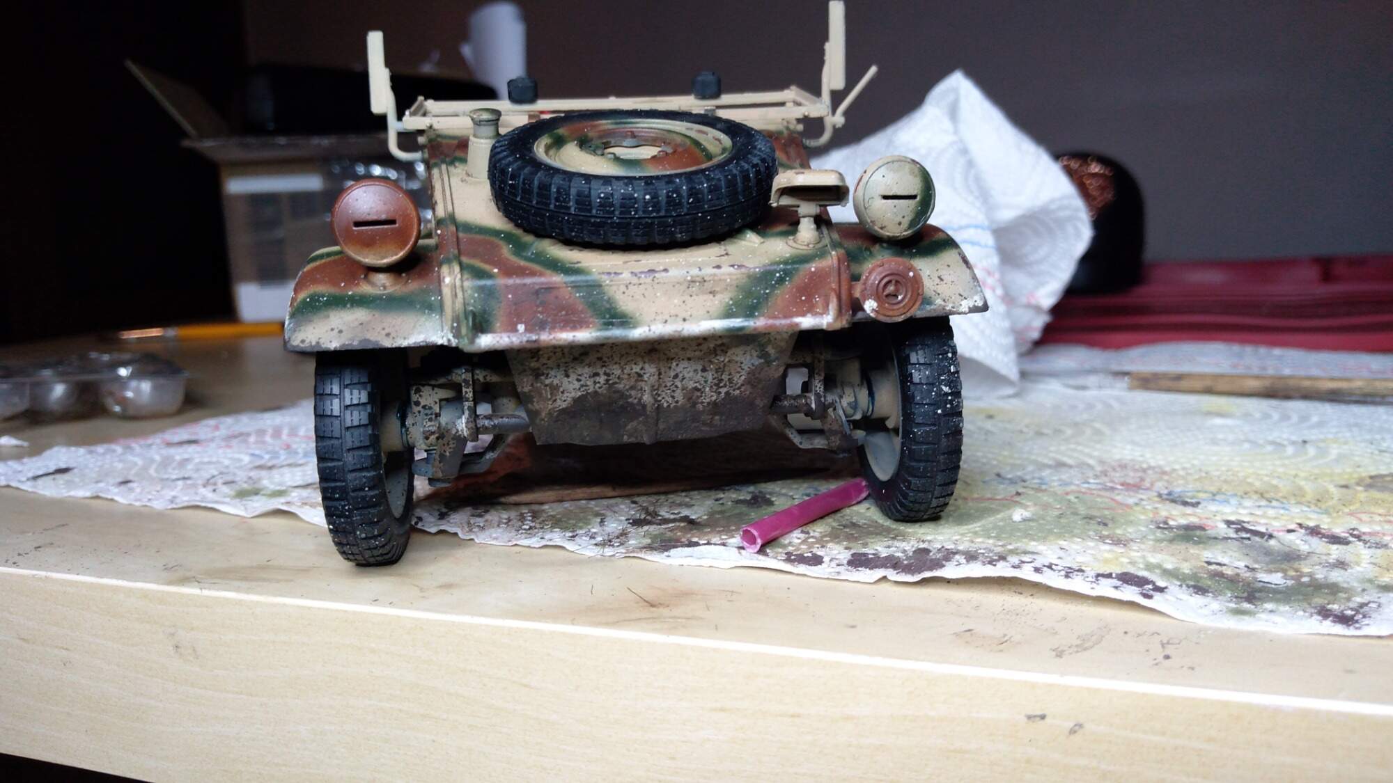

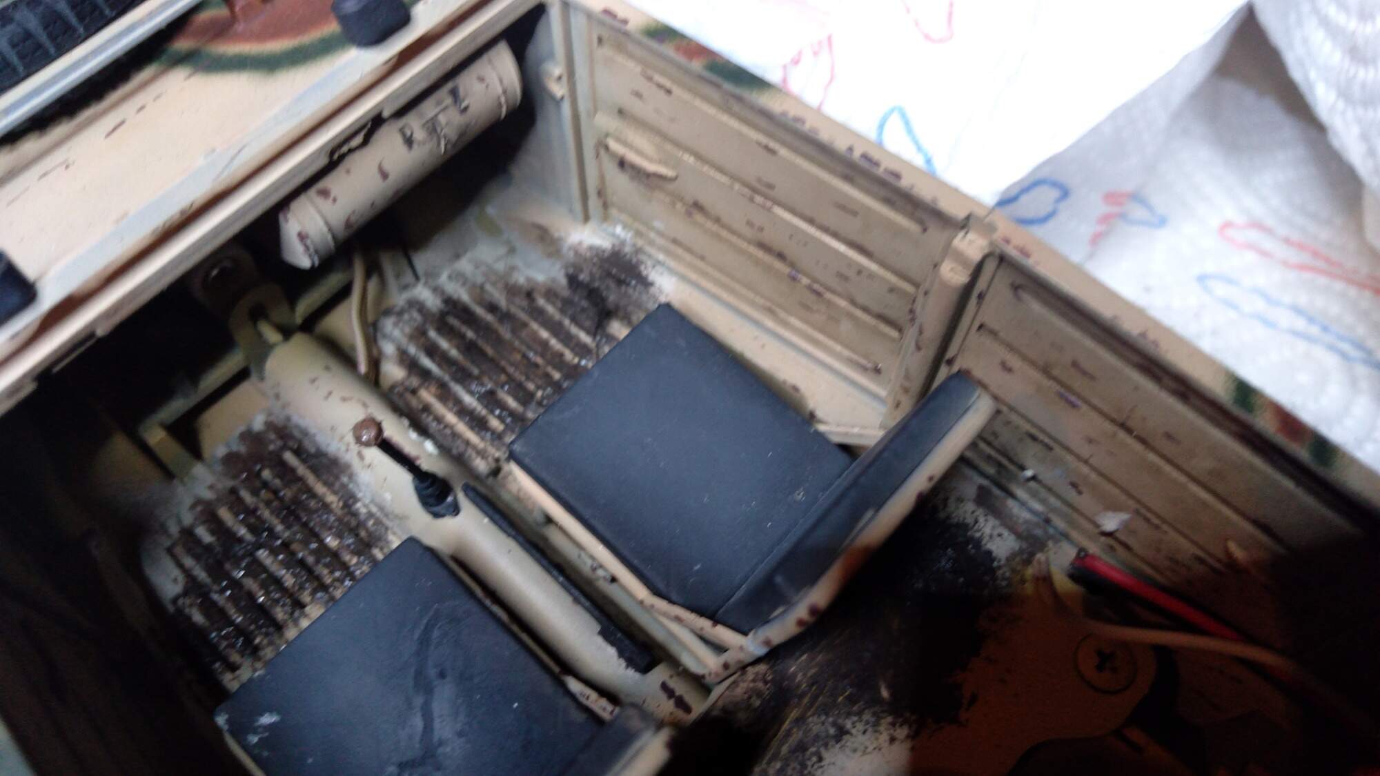

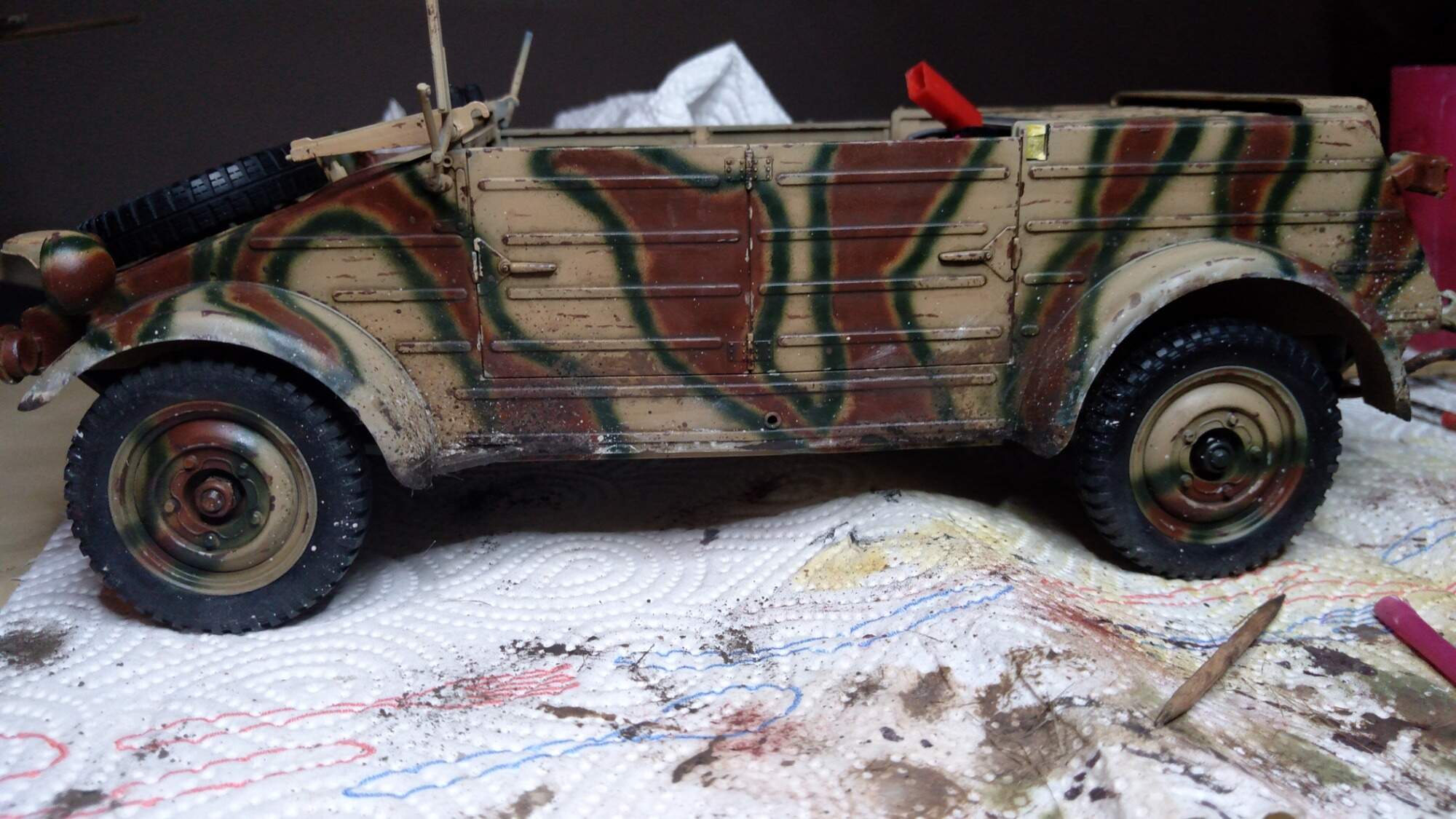

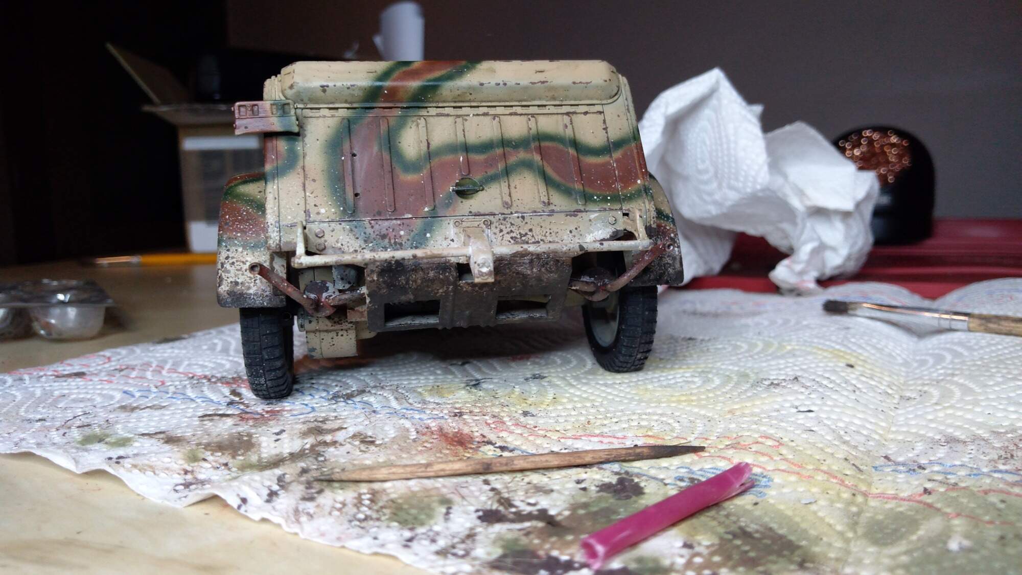

Tak té trávy jsem tam dal jen minimum a víceméně jen do interiéru. Dále jsem pomocí těch past a pigmentů auto zabahnil zvenku i zevnitř. První šla ta sucha zem, po ní hravý earth a tu jsem nakonec ještě smíchal s tím tmavým pigmentem, tak uvidím jak to bude vypadat až to uschne. Kola jsem už nestihl.
Ta co na to říkáte, povedlo se?

Není to vůbec špatný zvenku už bych to moc neřešil asi už jen zaprášit ale interier bych ještě doladil máš tam čistá místa na hranách kolem dveří a před těmi rohožemi vpředu to bylo taky špinavý úplně všude věřím že se tam už špatně může ale takhle je to takový nedodělaný.. Bláto se dostane všude. A mezi těmi rohožemi na podlaze by to taky nemělo prosvítat.. Ale postupuješ hezky budu sledovat... A samozřejmě to bude vypadat jinak až taky doděláš kola...
