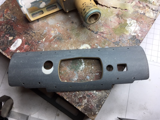

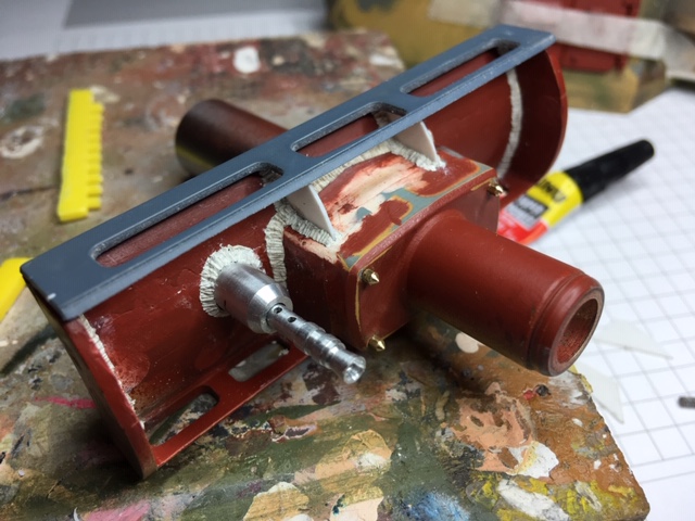

na tom modelu je snad půlka věcí špatně...
štít děla měl 20mm tloušťku představného pancíře
to je v přepočtu 1,25mm ...nyní má 1,85mm to je více než 30% rozdíl
dále nemá šestihranné hlavy upevňovacích šroubů... :roll: :(
takže do toho... :lol:
Re: Panzer III - stavba
Napsal: 01 kvě 2020, 00:20
od mrst

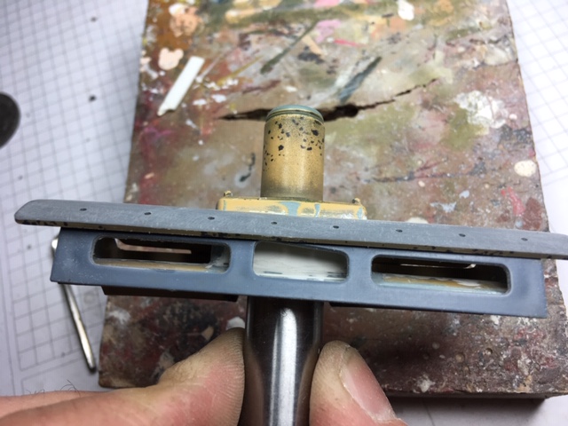

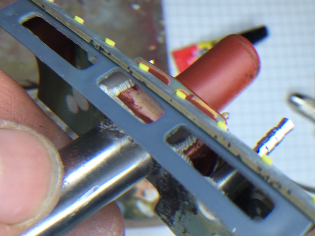

změna jakých si špuntíků...bude za šestihranné hlavičky...využiji plastových, u kterých je dřík 1,2mm a navrtám otvory pro usazení
musím posunout otvor pro kulomet
používám žluté, jelikož je usazení lépe vizuálně vidět na šedivém plastu

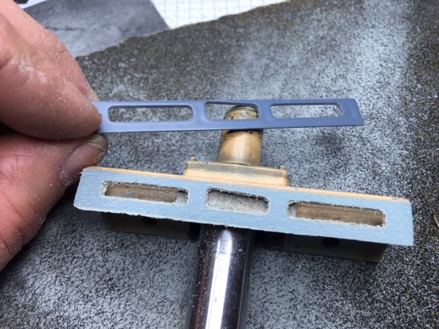

a brousím přes půl hodiny čelní štít na cca. 1,2mm tloušťky
horní krycí plech... sbrousil jsem původní plast...možná by bylo lepší jej vyrobit z bílé destičky nový??? ;)
budu muset ještě spoustu dílů odbrousit

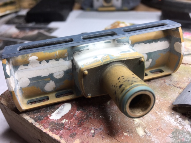

zde v rozborce

večer v dílně... :P
posunutí kulometu do správné polohy
neodolal jsem...nebude to vidět, ale pro pocit :P
horní díl
ale lafetace bude vidět

díky...chci to mít pokud možno věrné předloze (ne vše dělám tak, jak bylo...vím o tom) :P
nejsem zdaleka modelářský expert, ale chci i dát něco některým z nás/vás, jako inspiraci...

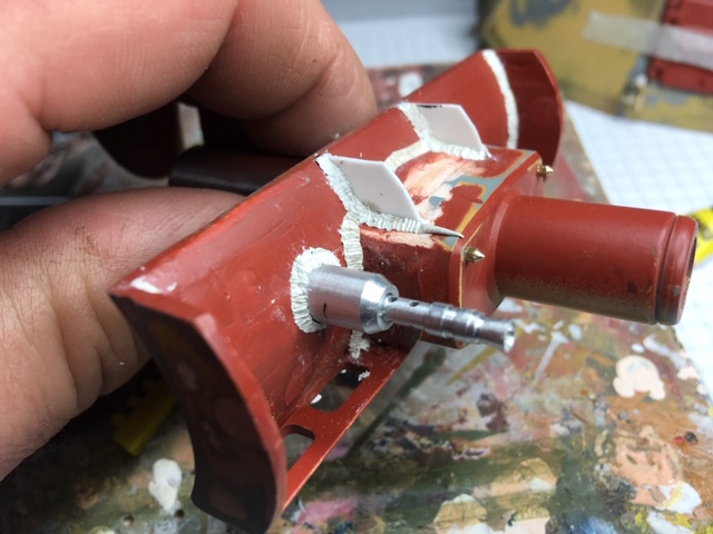

"téma sváry"
sváry bezesporu patří ke zaždému vojenskému vozidlu...typická housenka sváru se dá naznačit několika způsoby... jeden z nich uvádím pro inspiraci
svár je významným detailem a jeho mírné zvýraznění/zvětšení i proti modelové velikosti je vždy vítáno, jako prvek zvyšujíci atraktivitu modelu...
jak na to:
já používam milliput "black"(černě psaný) .. dvousložkový tmel poměrně husté konzistence
uválím prstem housenku...odpovídající chtěné síle sváru... v pohodě se dá udělat housenka o průměru i méně než 0,5mm
ale housenka by na suchém dobře hladitelném tmelu nedržela,...tedy musí se podříknou... něčím co rychle zasychá... používám již zmiňovaný surfacer... jsou možné zakoupit - tento rezavý, černý a bílý (na techniku rezavý...odpovídá i původnímu originálu německé základovky)
nanesení housenky...úzkým šroubováčkem
nanáším na suchý podklad a nejdříve pouze pokládám housenku až potom navlhčeným!!! šroubováčkem přimáčknu
a nastává udělání malým šroubováčkem onu typickou housenku...
případně mohu odříznout přebytky tmelu opět navlhčeným!!! skalpelem
...výsledek... komu se líbí může zkusit :lol: :lol: :lol:
(na obrázku je vidět šíře housenky něco málo přes 1mm)

dodělán kulomet a svary... zatím ne všechny, ještě bude nějaká ta prácička
snad budou trochu sváry vidět... :lol:

no...pár základních věcí je proti...
:x
1) bočnice by byly moc silné
2) měl jsem tedy jít spíše do plechu...dolní a horní díl
3) není podle mých představ vybroušen spodní díl zákluzu děla
to jsou trochu základní věci... cio si musím rozmyslet
