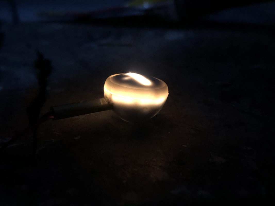

pustil jsem se do reflektoru...
ale prosvítá světlo skrze plast... respektive jsem chtěl odrážet co nejvíce světla skrze průzor... ale asi to není ideální vyložit vnitřek reflektoru alobalem...
ve tmě to vypadá, jako kdyby to bylo rozpálené... nějak to budu muset upravit...
