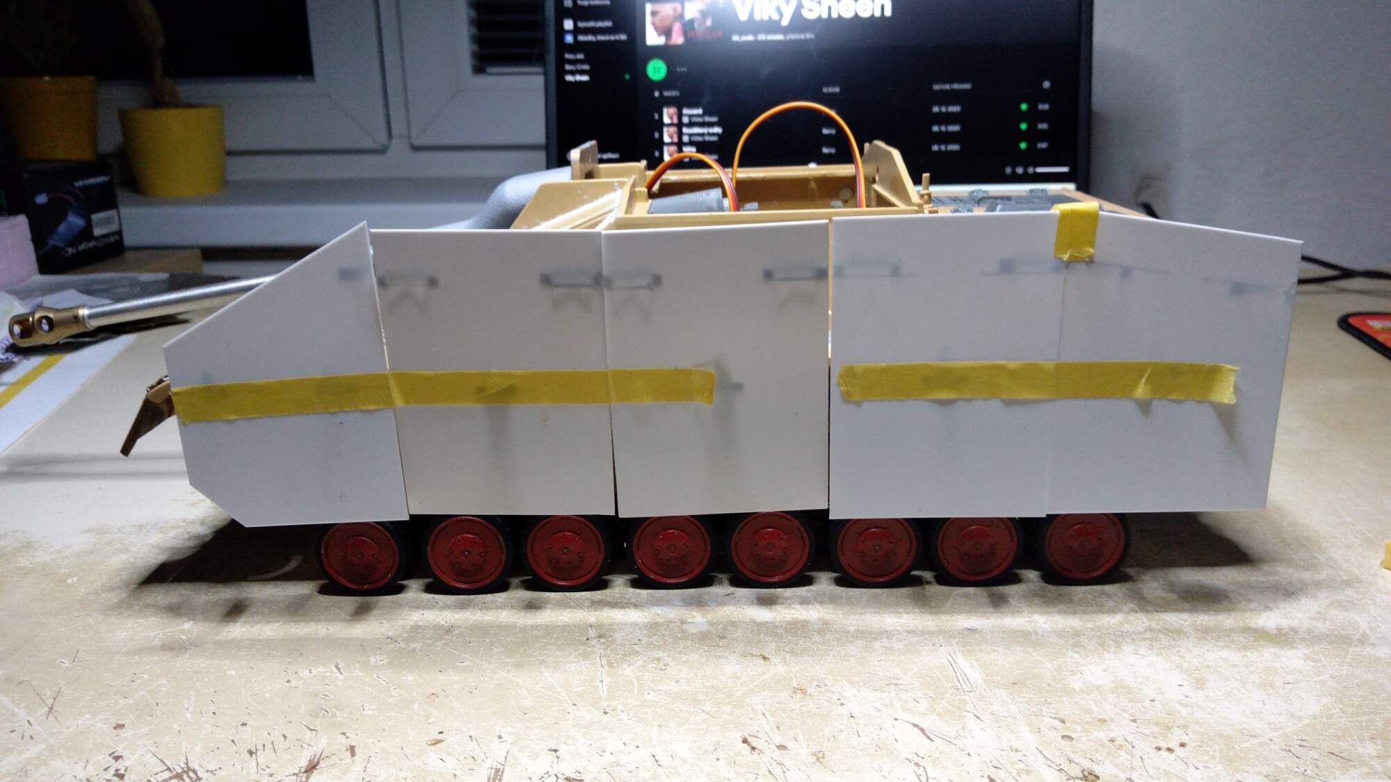

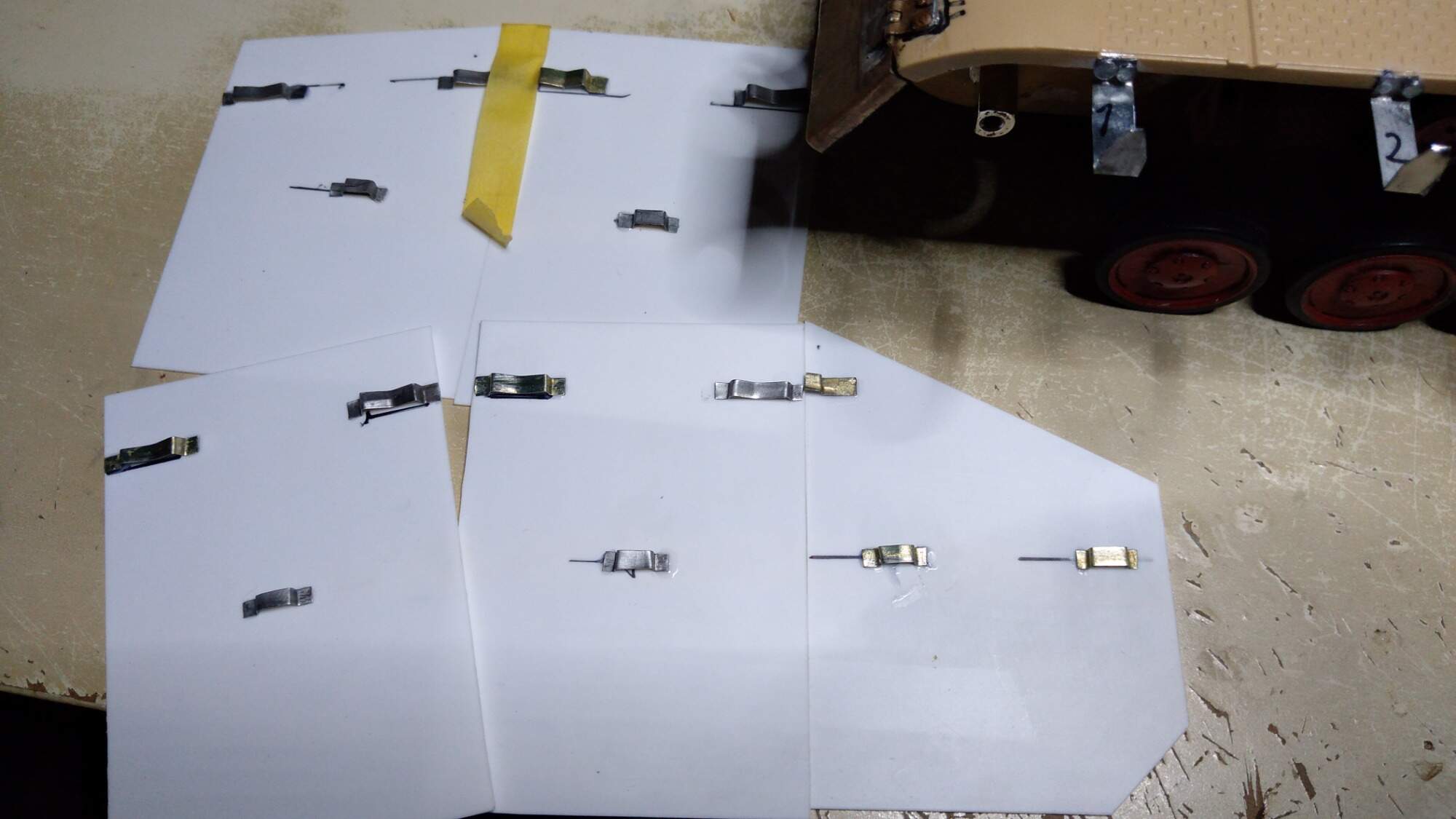

Začla jsem dělat shurzeny, je to celkem monotónní práce takže to dělám po kouskách, jen mě ta tom štve že když to dělám po kouskách tak to trvá dlouho

když se pouštíš do představných bočních plechů, tak se pořádně podívej na originální fotky. Asi ne u všech strojů, ale plechy se po směru jízdy překrývaly. Když by byly natupo pouze sesazeny, tak by se zachytávaly o překážky. Možná lepší udělat z měděného plechu 0,5mm. Dle manuálu byly z 6mm silného plechu. Okolo věží snad 8mm. Mám pocit, že jsem to někde četl v manuálu, ale úplně jistý si nejsem. V každém případě pak mají svoji vlastní váhu a nebudou vyskakovat z úchytek na držácích. Patky se k plechu dají letovat a bude to pevnější... Dále tloušťka 0,5mm bude více odpovídat realitě. Odřenina a hrany plechů při odření nebudou bíle svítit...

Přesně jak říká Vláďa, plechy se překrývaly po směru jízdy, jeden z dúvodů byl i ten že pokud se něco do článků dostalo a kolidovalo to s churzenama tak v případě překrývajících se desek došlo jen ke klouzání v horní vratné části, pokud by byly plechy postaveny "natupo" k sobě tak by došlo k vniknutí do spáry a následnému stržení nebo defermaci plátů po směru chodu pásů. Jinak pláty se dělaly převážně z měkké oceli o tloušťce 5-6mm (možná i těch 8mm bylo možných) nesloužily jen jak se předpokládá jako představný pancíř proti kumulativní munici ale hlavně jako ochrana proti protipancéřovým střelám malých kalibrů (hodně jsem se divil ale na východě hlavně z protitankových pušek) které při kolmém dopadu dokázaly probít pad pásy korby tanků, takhle střela narazila do schurzenu ztratila velkou část kinetické energie, deformovala se a ztratila směr.....nebyla pak schopná probít hlavní pancíř tanku popř. stíhače nebo děla. Měděné pláty se dají koupit v modelářských obchodech, já bral tuším před dvěma lety na MN modeláři, možná je udělat schuzrzeny též s cuprexidu, nebo z plechu kanystříků na technický benzín, ty mají sice 0,3mm ale zase se dají stříhat normálně silnějšími nůžkami.......dělaj jsem to na Pantheru a bylo s tím asi nejméně práce.

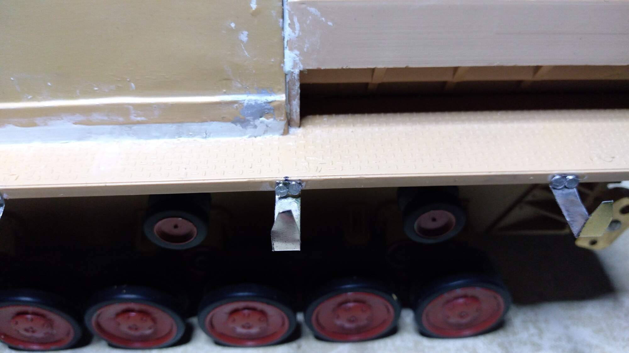

Ještě Vítku jedna poznámka.......opravdu byly ty spodní opěrky montované takhle na blatník? Na Panzeru IV H/J se montovaly pod úrovní kladek pod blatníkem přímo na boční korbu.

máš pravdu, dokonce nejsou kolmé k podložce, ale byly umístěné pod několika stupni šikmo dolu... asi to neumím vysvětlit... resp. horní okraj plechu byl víc od korby a spodní byl blíže pojezdovým kolům....
šíře 8 mm mělo pancéřování pouze okolo otočné věže u bojových tanků...
měděný plech seženeš zadarmo z odpadu u jakéhokoli pokrývače,,,

Opět jsem musel vyndat knihu od Motor buch Verlag, díl který se věnuje právě Panzer IV. Boční pláty se opravdu překrývají sice jenom kousek cca 2-3 cm. První se nasazoval poslední a postupovalo se dopředu. Pouze první díl, který byl přikloněn k blatníku nepřesahoval! Dále, jak píše Vláďa, nebyly kolmo k zemi, ale byly v úhlu.
Spodní držáky byly opravdu namontované na hraně blatníku, ale chybí Ti tam výztuha, aby se neohýbaly. Horní držák byla konzole po celé délce bočního pancéřování na které byly takové trojúhelníky na které se věšely jednotlivé desky.

Dan říkal že ty plechy se nepřekrývaly, tak jsem je udělal takhle. Ale takovéhle detaily dělat zatím nebudu, většina lidí co se na to bude dívat to z té dálky nepozná nebo ani nebudou vědět jak to je v reálu. Ale, někdy příště si s detaily víc vyhraju, teď to dělám z toho co mám a jak nejlépe mi to jde. Plech by byl lepší kvůli váze, ale s plastem se mi lépe pracuje a navíc jsem doma 0,5 mm tlusté destičky měl
Ten horní držák je aktuálně ve výrobě, zrovna řeším jak vypadají ty plocháče co drží ten držák.
