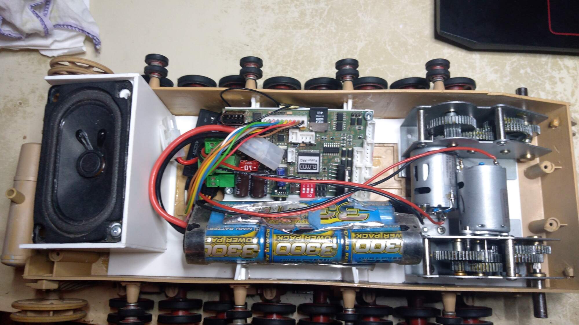

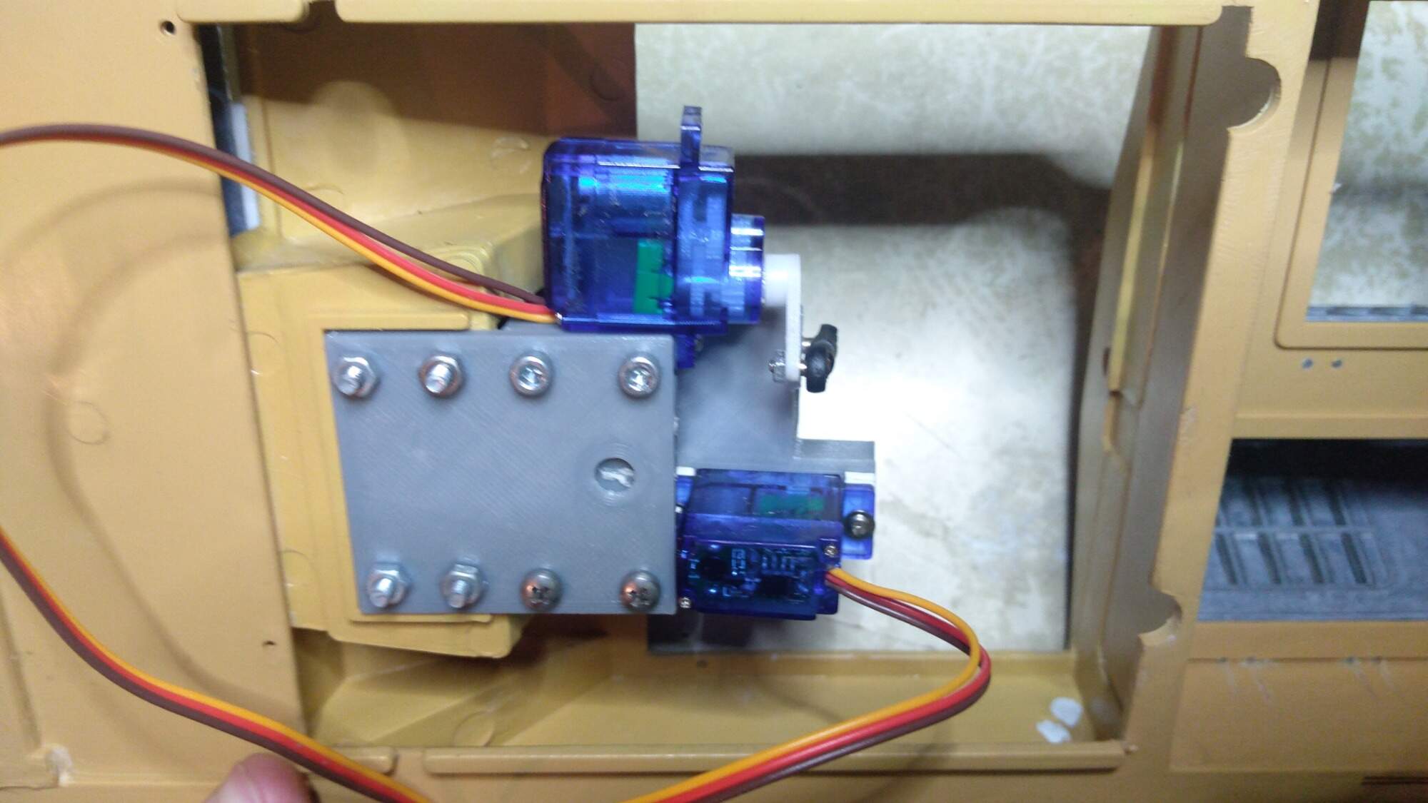

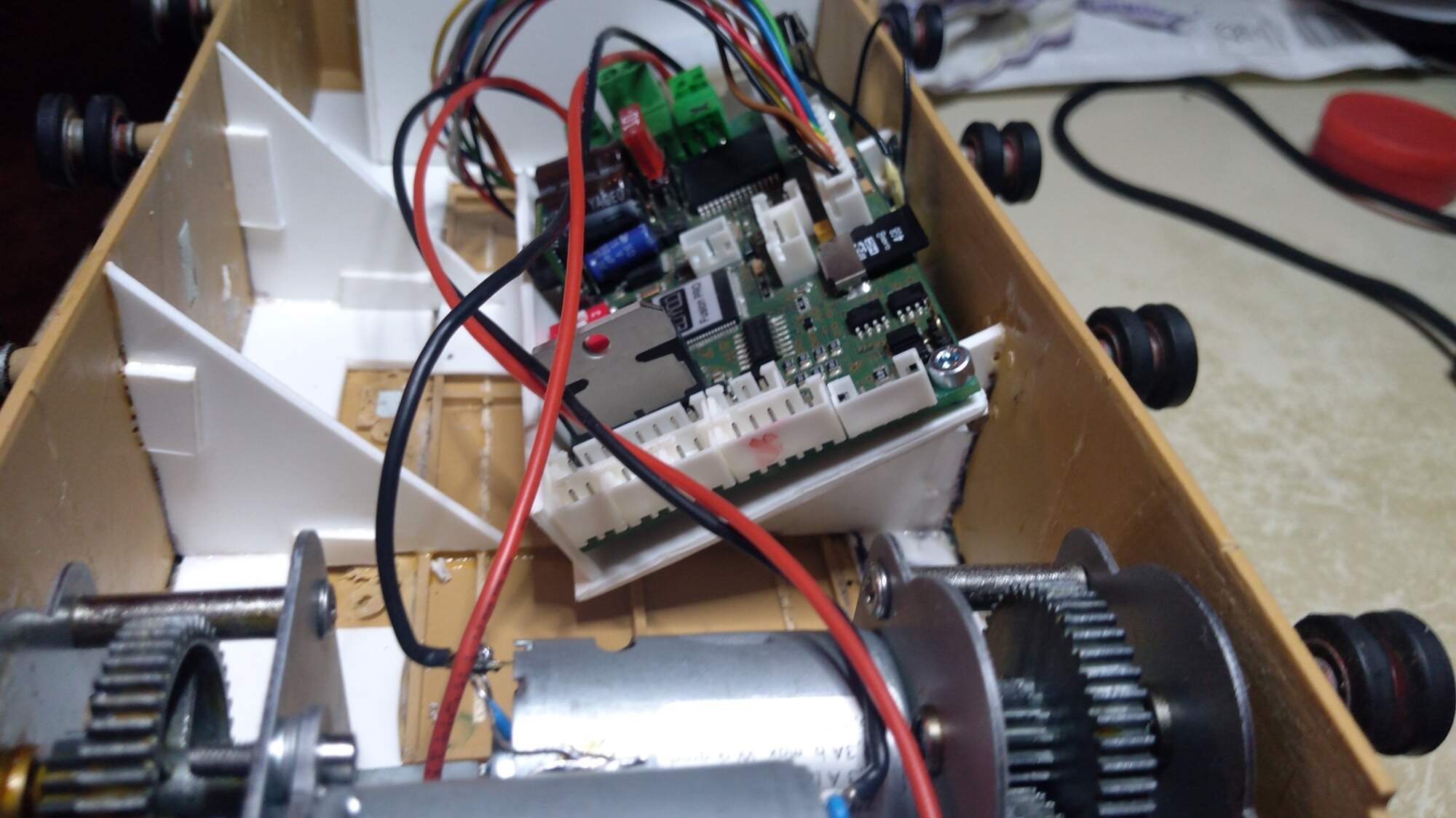

V Lužné jsem se s PetremNC a ostatními bavil o tom co mám na Stugu zlepšit a udělat.
Část z toho o čem jsme se bavili jsem už udělal, vyplnil jsem díry ve vaně, víc jsem uspořádal elektroniku, přesunul jsem servo na zvedání děla a jelikož nefungovala tak jsem je i rozebral a zjistil jsem že nejdou jen proto, že byl vytržený jeden kabel
, takže jsem rád že jsem nemusel kupovat nová.

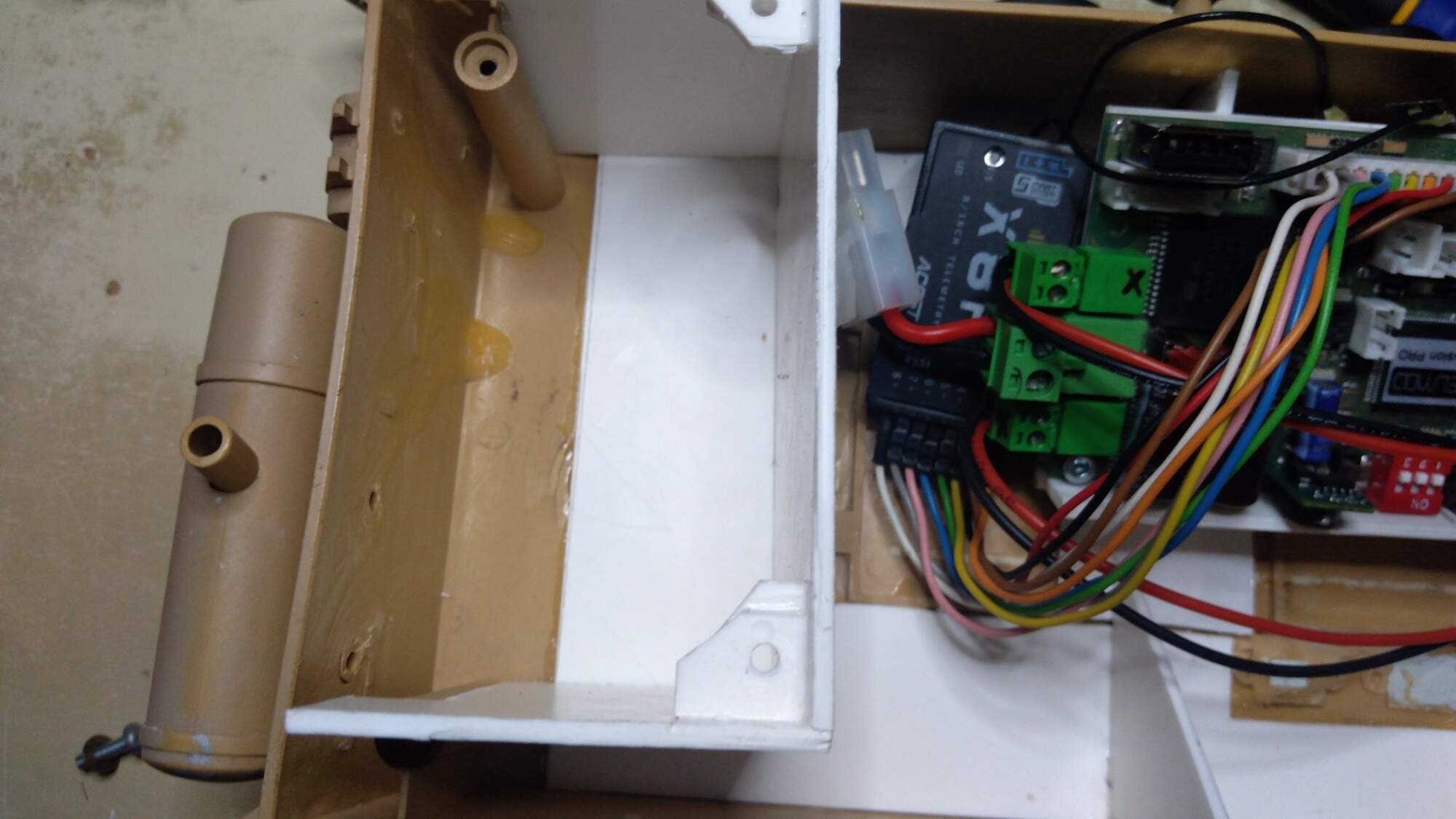

Elektroniku jsem uspořádal tak, aby její držáky fungovaly zároveň jako výztuhy, jen ještě nemám dokončený držák na reprák.
Ještě bych se chtěl zeptat jak děláte napínáky na Panzer 4/Stug 4, vím že v reálu je tam excentrická matice, ale jak to řešíte u modelů?
