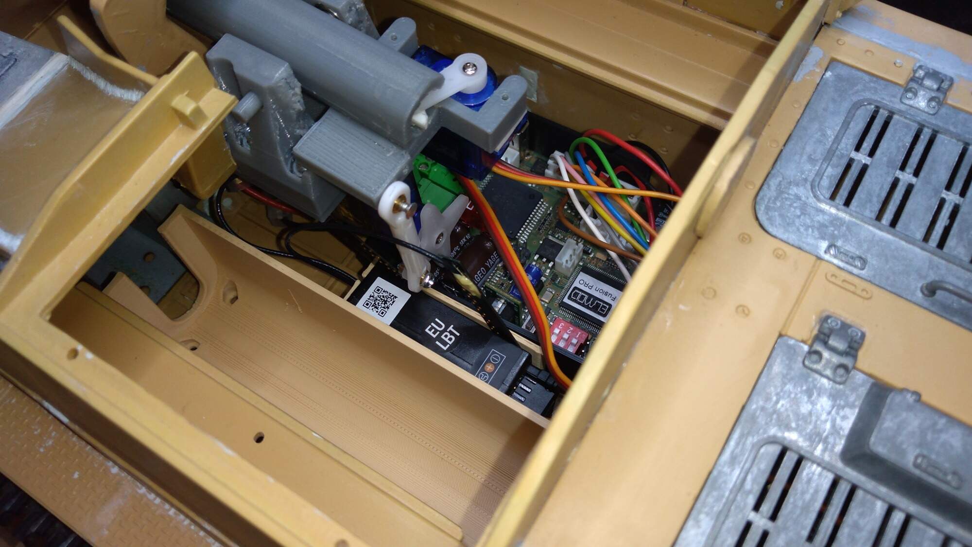

Já něco v hlavě mám, ale bývá to tak že v hlavě to funguje perfektně a když to udělám v realitě tak je tam nějaký zádrhel, ale teď jsem vymyslel něco co by mohlo fungovat
Autor tématu - PzKpfw V - Panther
- Příspěvky: 799
- 5

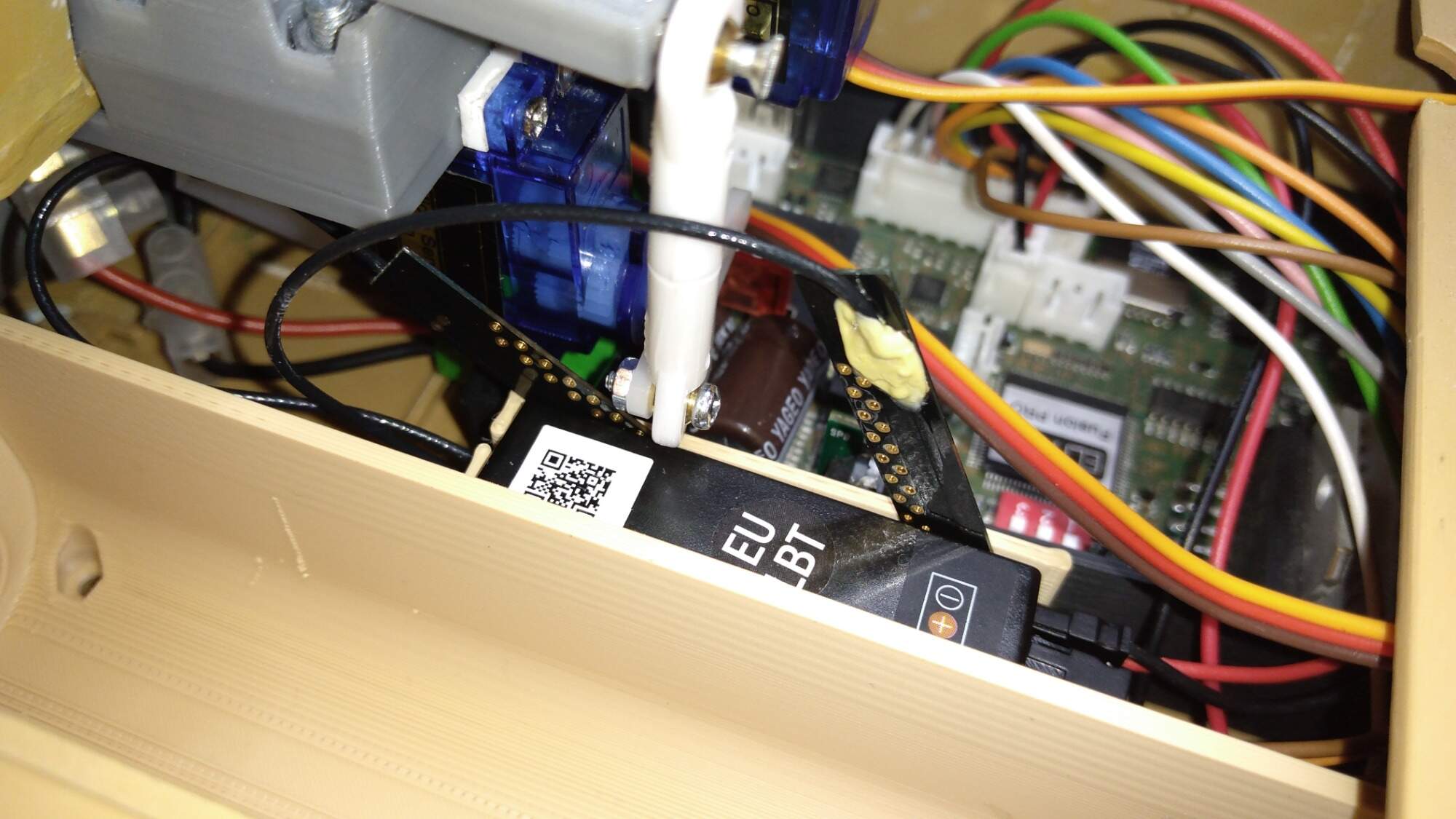

Re: StuG IV asiatam
Tak jsem to nějak vymyslel, ale budu muset posunout přijímač, protože je to na těsno.

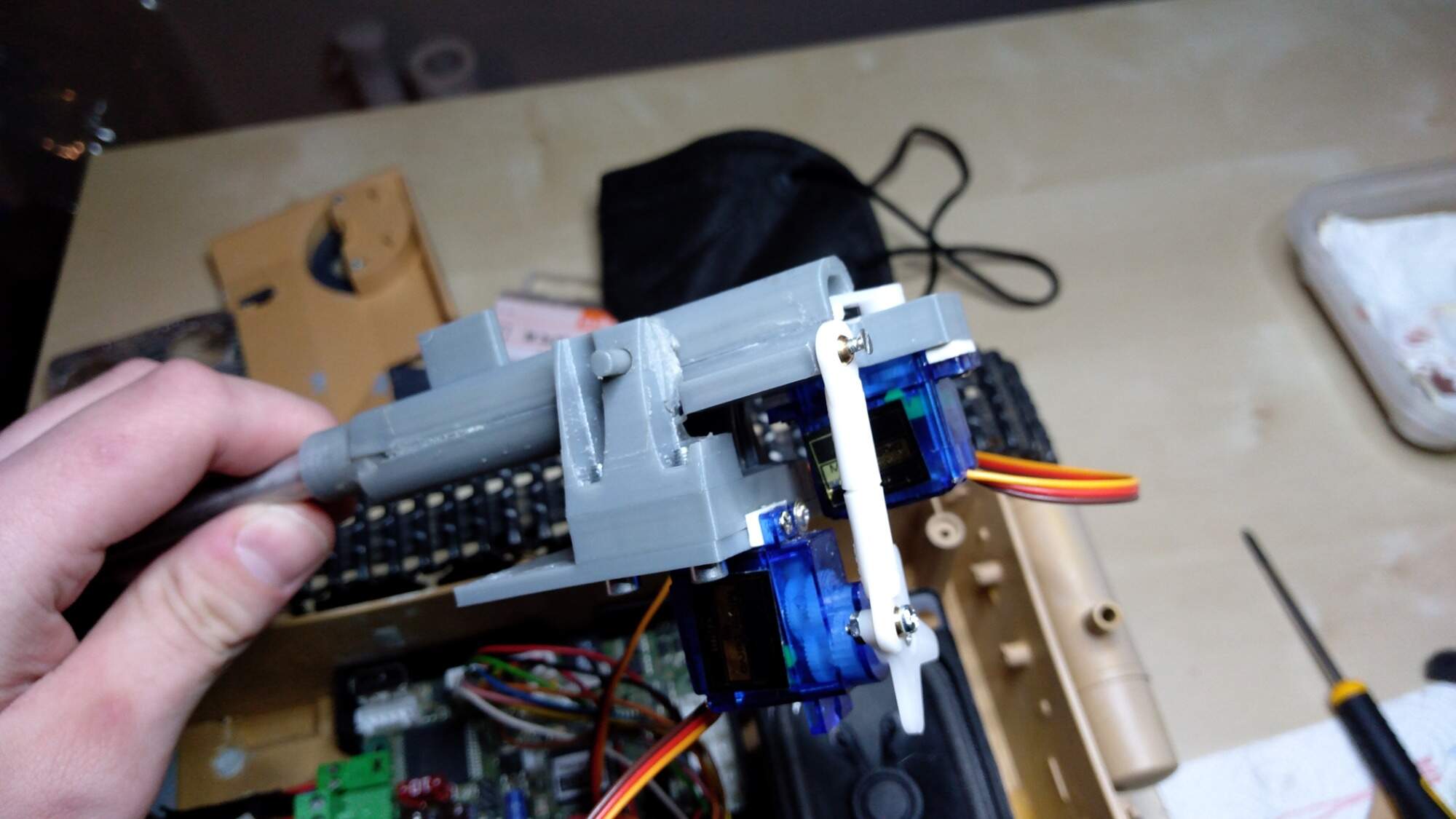

Re: StuG IV asiatam
Ja tu právě na podlaze nemám moc místa, tak jsem to vyřešil takto

Re: StuG IV asiatam
Je hezké, že přemýšlíš jak to technicky vyřešit. Já řeším podobný problém u Jagdpanzeru IV/70, s tím že se mi kanon bude hýbat i do stran 11° doprava a 5° doleva. Tvé řešení mi přijde zbytečně robustní, možná díky použití plastu. Já bych volil zlatou "plechovou" cestu a servo pro náměr bych dal na strop bojového prostoru.

Re: StuG IV asiatam
Před tím jsem tam měl menší držáky a ty se zlomily tak jsem to zesílil ale asi jsem to trochu přehnal. Ale na takové úrovni jako vy ostatní ještě nejsem, že bych odměřoval stupně otáčení a konstruoval to nějak složitěji, ale doufám že se na vaší úroveň taky někdy dostanu, nebo že mi s tím pomůže škola (strojárna)

Re: StuG IV asiatam
Da se pouzit puvodni mechanismus , vykuchat airsof a nahradit serva, je to prostorove mene narocme a jak pise kremak ne tak robustni, ale aspon neco tvoris a to je dobre, ono kdyz nebyly tiskarny musel si clovek poradit jinak...bylo to zabavnejsi )))

Re: StuG IV asiatam
za mě teda na držáky serv spíš použít kus plechu, to vydrží na furt a ještě ušetříš místo...

Re: StuG IV asiatam
A proč to nedáte na otočný čep? Dá se osadit i ložiskem malého průměru, má to prd váhu. Tedy stačí normální radiální ložisko pod osou čepu elevace...
Já bych to celé udělal z duralového U profilu a osadil lineárním ložiskem viz. typ "Shotek"
