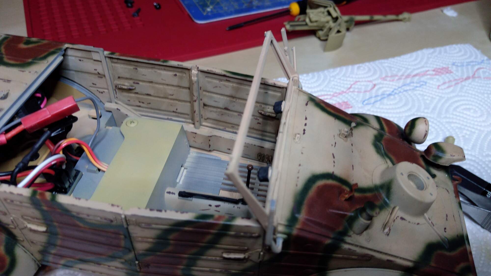

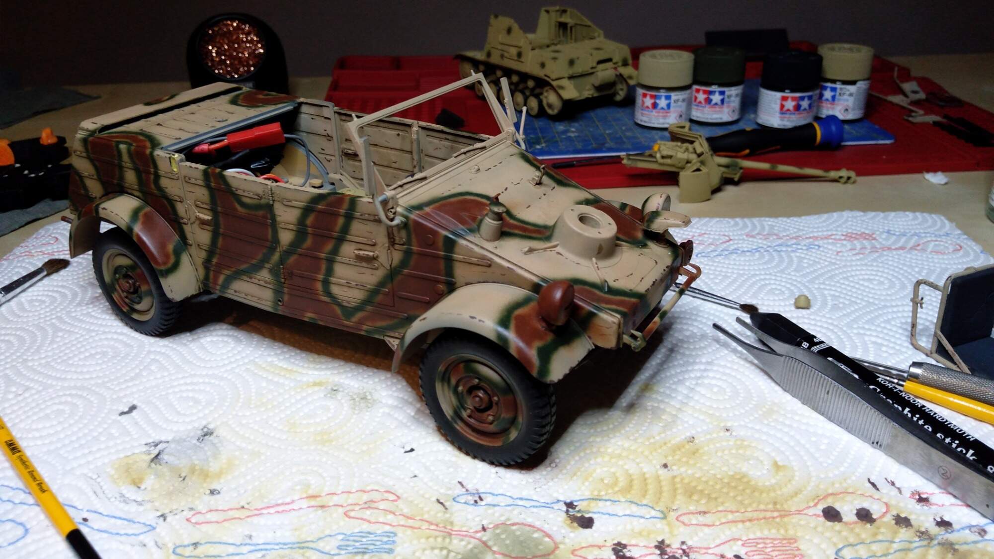

Já jsem zatím udělal washem hrany a tímhle bych chtěl udělat takové to nalepené bahno na hranách dveří atd.
Jinak to mám nastříkané pololesklým lakem od tamiye

Tak jsem udělal odřeniny, snad se povedly :D
