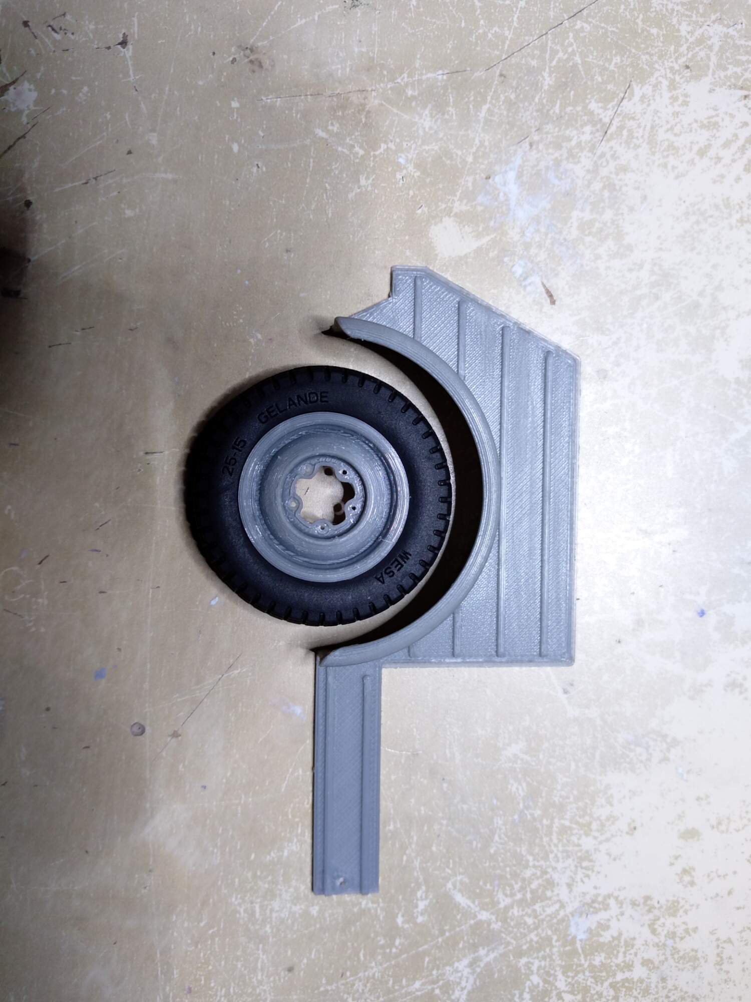

Tak po delší době jsem trochu pohnul s kýblem, vyřešil jsem blatníky a vymyslel jsem lépe pohon.
V zadu budou poloosy, pohon bude pomocí tohoto motoru https://www.ebay.com/itm/122002619509?_ ... %3A2332490 a odpružené to bude nejspíše pružinovým drátem.
Dále jsem nakreslil blatníky, musím podotknout že ty přední bylo docela složité nakreslit (pro místní mistry modelování asi ne, ale mě to chvíli trvalo :D ). Začal jsem dělat i světlo, ale to se mi zatím úplně nelíbí.
