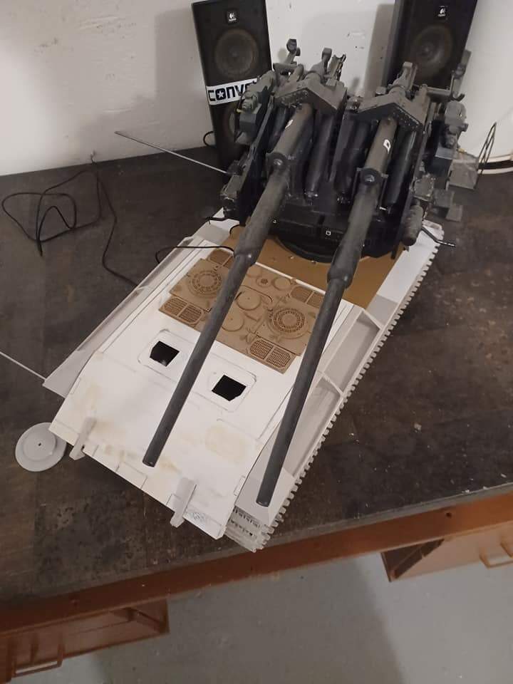

Hodne malej pokrok na podvozku. Zatim seskladany jen proto , ze jsem neodolal a chtel mit pribliznou predstavu jak to bude vypadat. Prace je tam jeste vic nez dost.

Mal som tú možnosť vidieť tento stoj.
Vyzerá hodne ,,jedovato,,!
Nechcel by som mu ísť oproti.
Držím palce,nech sa Ti to podarí posadiť na podvozok.
Budem sledovať ...
