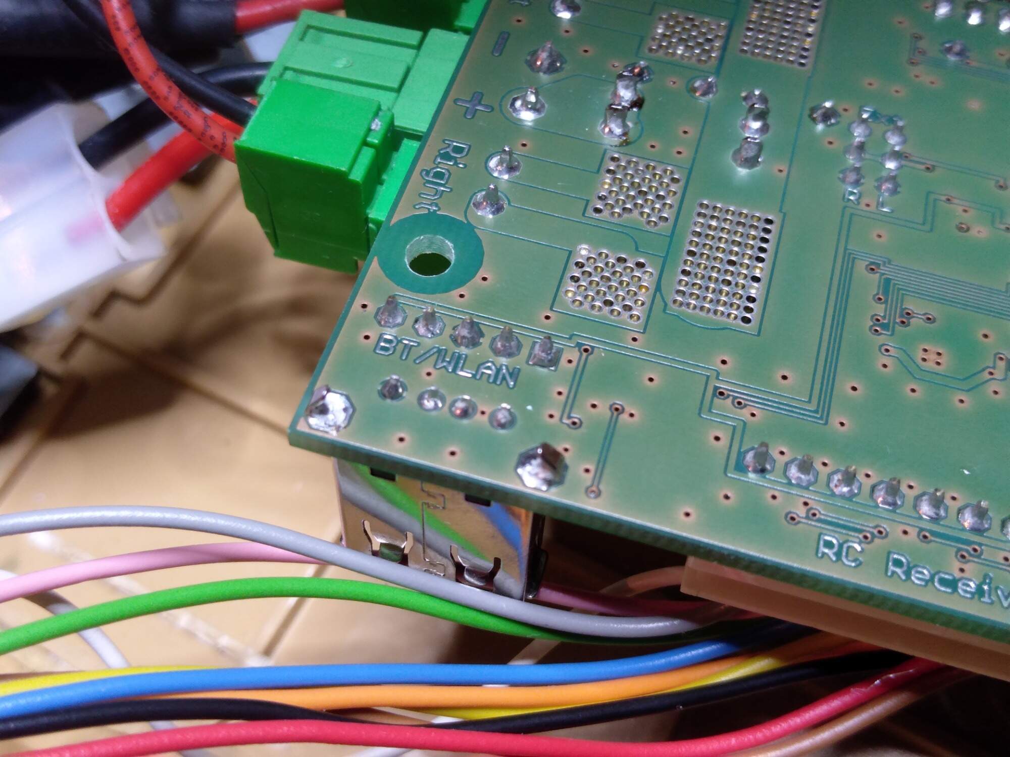

Jano, koukám že tam je Windows 7/10 a já zkoušel na Windows 8 takže by to mohlo být tím. Jinak ze spodku na elmodu u USB konektoru je cín trochu krpatý tak by to mohlo být i tím, ale do toho se nechci moc míchat.

Pošli fotku.
Môže Ti to robiť skrat.

mně to doma ale před odesláním jelo

A šlo to spojit s počítačem?
Mě to doma taky jelo, vrčelo, střílelo atd., nechtělo se mi to spojit s počítačem.

Tak problém s elmodem je vyřešen díky Cumelovi, za což Vám moc děkuji, je fajn že je tu nějaký modelář poblíž
Teď už jen zbývá nahrát zvuky a začít se učit to ovládat
Jen mám takový problém, na nové vysílačce se dokážou připojit jen tři kanály (1,4,8) ale na staré to běží normálně, pak když jedu dopředu a zatáhnu páku a chci zatočit tak to nejde a jede dál dopředu, a nakonec nemůžu přijít na to jak ovládat druhé servo na pohyb děla.

Vítku v čem byl nakonec problém? Mám doma ještě jeden volný Elmod tak abych se při instalaci vyvaroval chyb.

První problém byl v kabelu a druhý v tom že se mu nelíbila 64 bitová Java takže musí mít 32 bitovou Javu

Jako bych to nerikal, zkusit vic kabelu))) jinaj casto u elmodu je treba prohodit prvni a druhy kablik v prujimaci ,tusim hnedy a oranzovy prehodit kanaly jizdy, dale pak pomuze tlacitko setup na elmodu ,podlozit tank a pasama ve vzduchu kalibrace jizdy,druhe servo aktivuju v aplikaci kapitola serva

Zkoušel jsem víc kabelů, ale jak tam nebyla ta 32 bitová Java tak to nešlo
