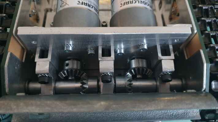

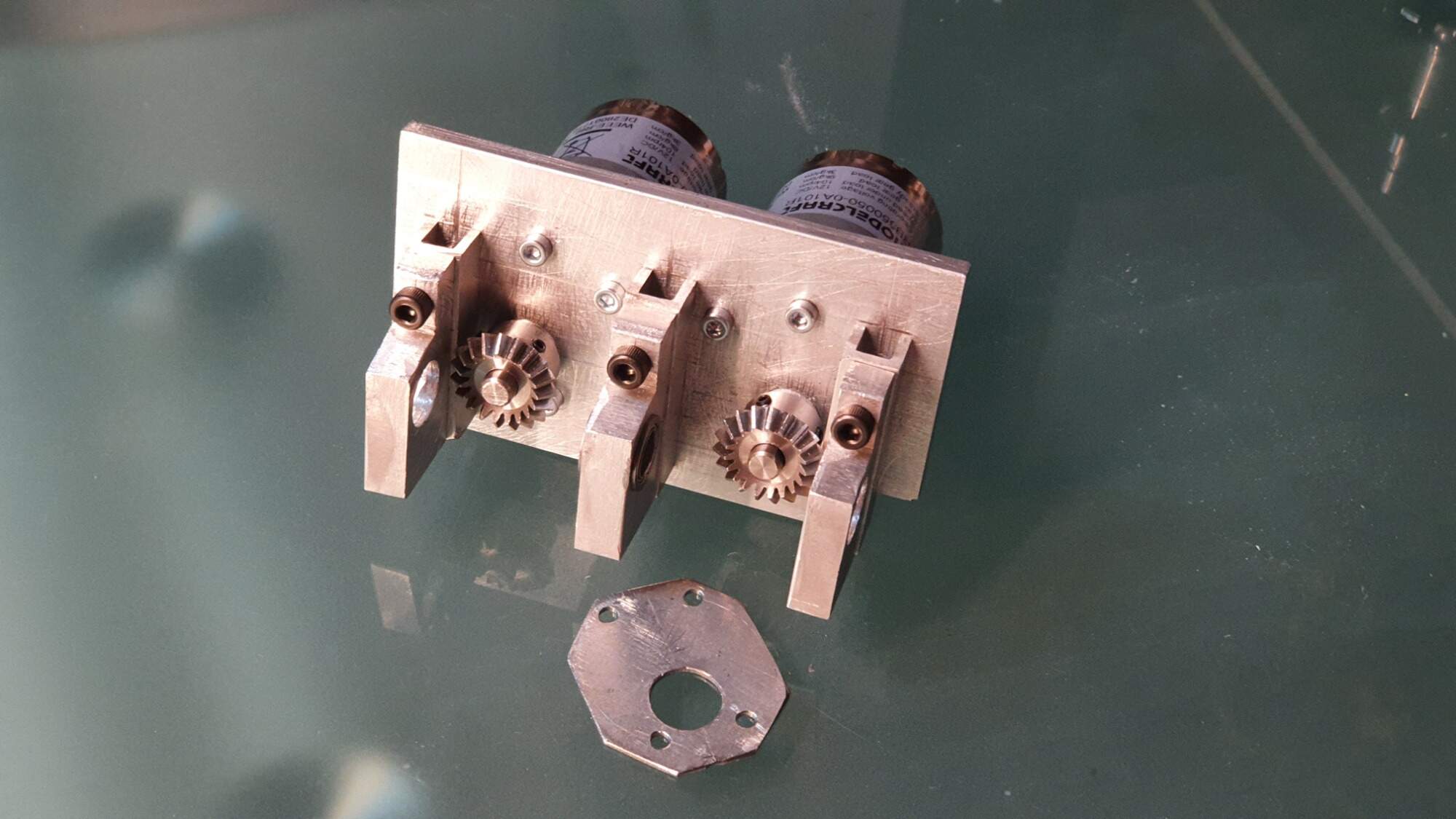

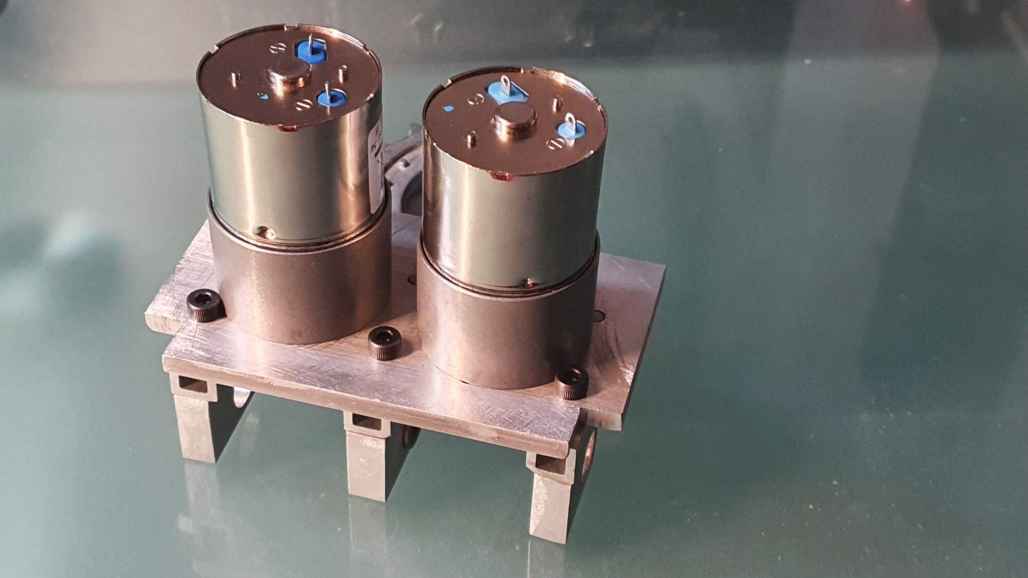

klucí, díky za podporu a hlásím, že pohon je zase o kousek dál...
potřeboval jsem převodovky uchytit napevno k rámu
na svrtání otvorů jsem musel vyrobit přípravek, abych to trefil...

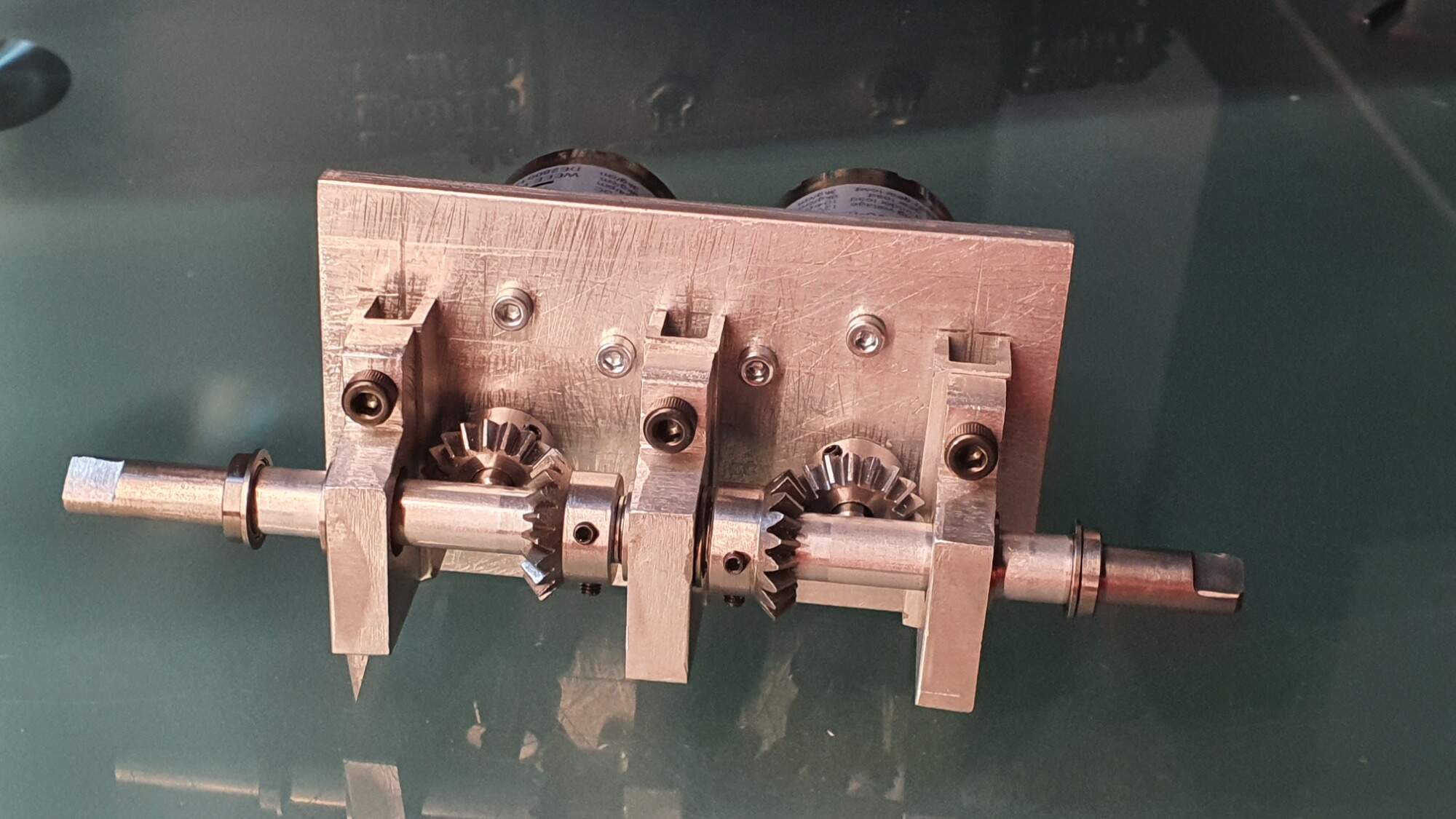

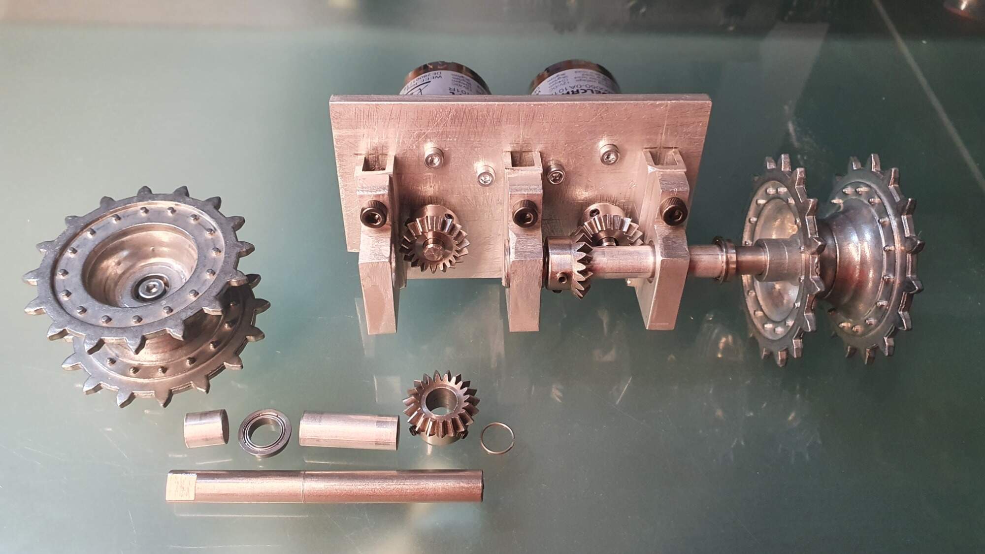

no a tady je už sestava výstupní hřídele a celý ten ánsámbl pohromadě...
no a konečně jak to vypadá poskládaný

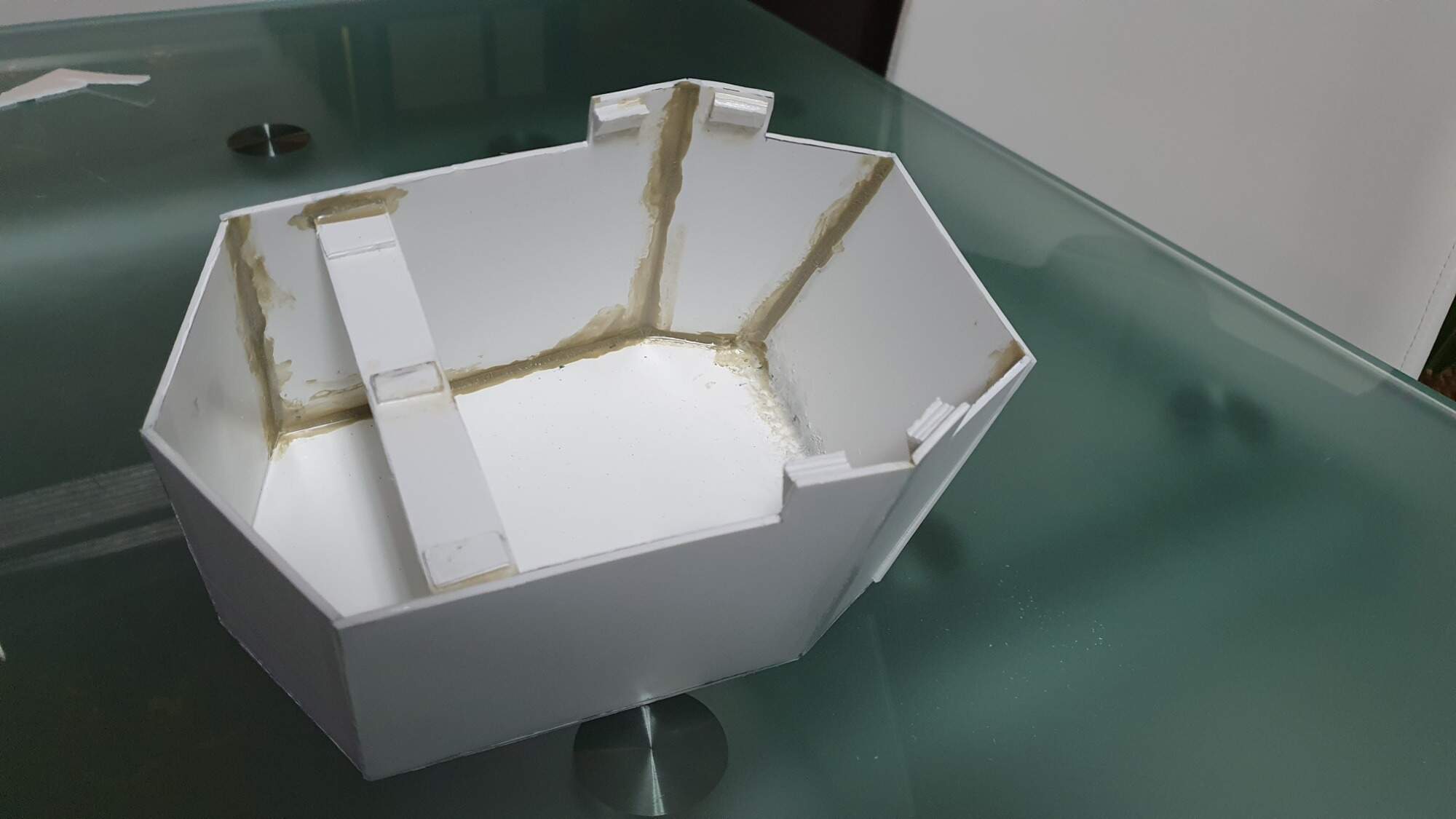

teď musím vyšpekulovat, jak to celý uchytit do korby...
https://shotek-t34.rajce.idnes.cz/KV-2_MT1/

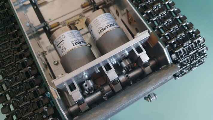

Tak jsem se opět, po mojí tradičně dlouhé odmlce, dostal k malému posunu a konečně osadil hnací část do korby.
Jsem docela zvědavý na výsledek jízdní zkoušky, tak doufám, že se k alespoň provizornímu připojení elektroniky dostanu dřív jak za půl roku

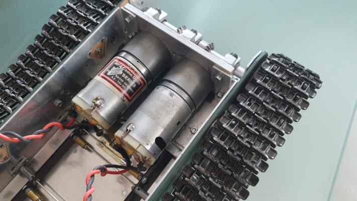

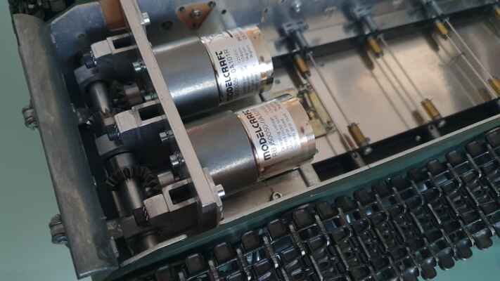

Takže první jízdní zkoušky bohužel odhalily, že originální motory sice fungují, ale mají problém udržet pás zabržděný při otáčení na adhezivním povrchu jako je koberec a tím pádem nejsou moc vhodné...
Zároveň redukce rychlosti by mohla být taky o něco větší, pořád je to dost rychlé ...
Zkusil jsem tedy na aktuální převodovky dát MFA motory řady 540 a uvidí se, jak moc to pomůže.
Pokud to nebude ono, budu muset pořídit verzi s vyšším převodovým poměrem, tzn. místo stávajících 1:100 tam dát 1:150 nebo lépe 1:200.
aktuálně to vypadá následovně...

Re: KV-2 MT-1
Líbí se mi, že laboruješ, asi jako já. Pravda, stojí to víc, než bys chtěl. Ale zaručeně, metodou pokusů a omylů, se k uspokojivému výsledku dostaneš. Držím palce
