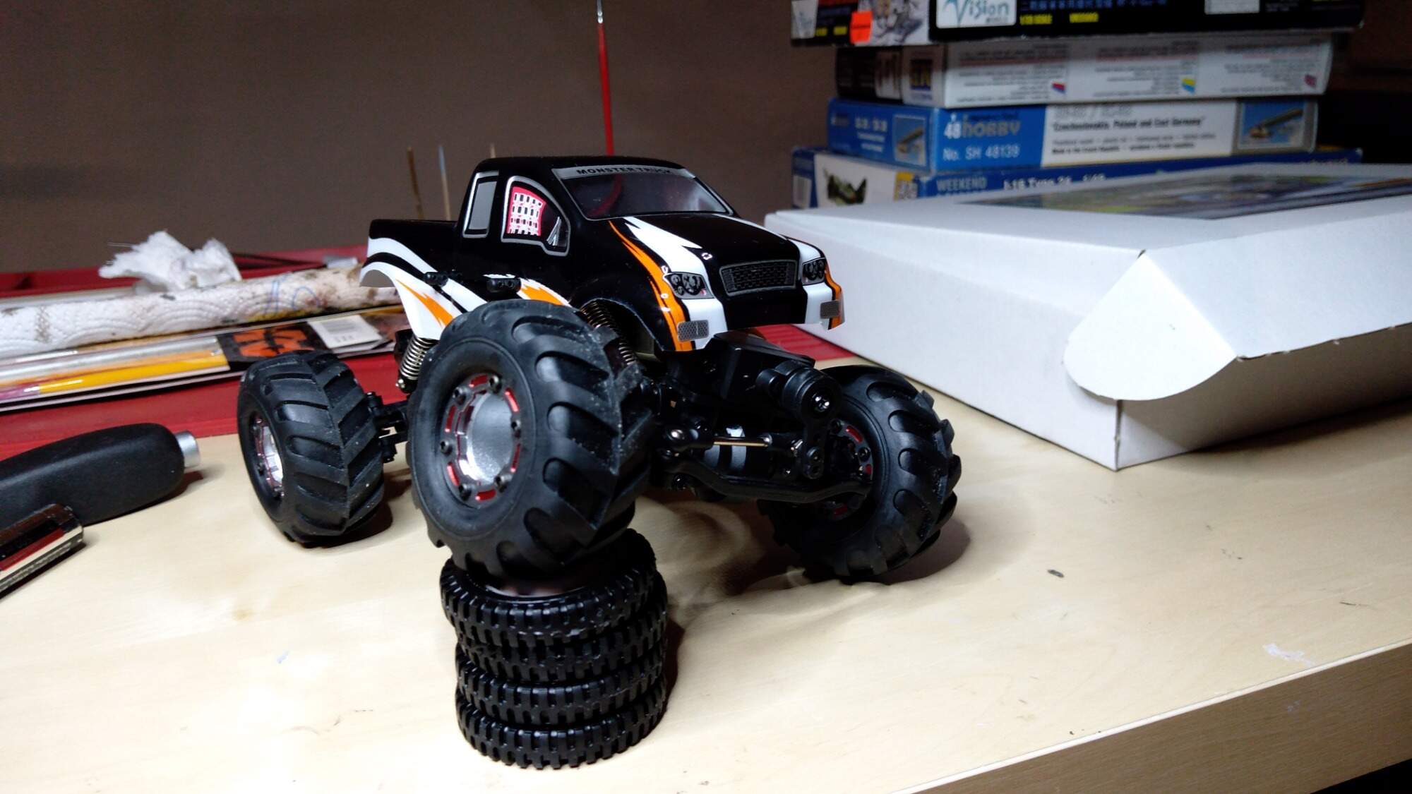

Ahoj, po nějaké době jsem zas o něco pokročil, abychom tu neměly všichni stejný typ pohonu tak jsem se rozhodl udělat to podle pajika pomocí náprav z micro crawleru.
Zde je pár fotek:

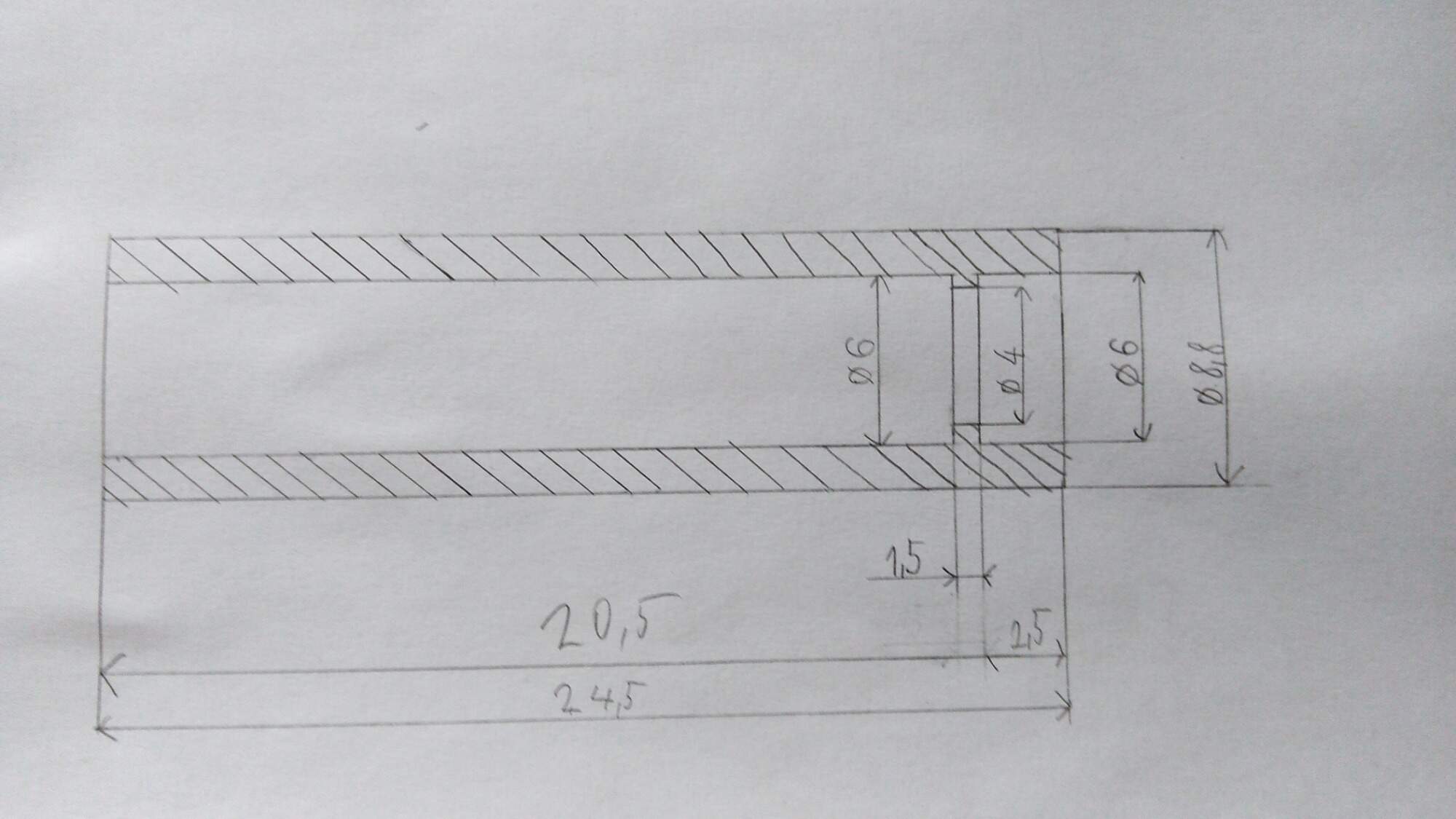

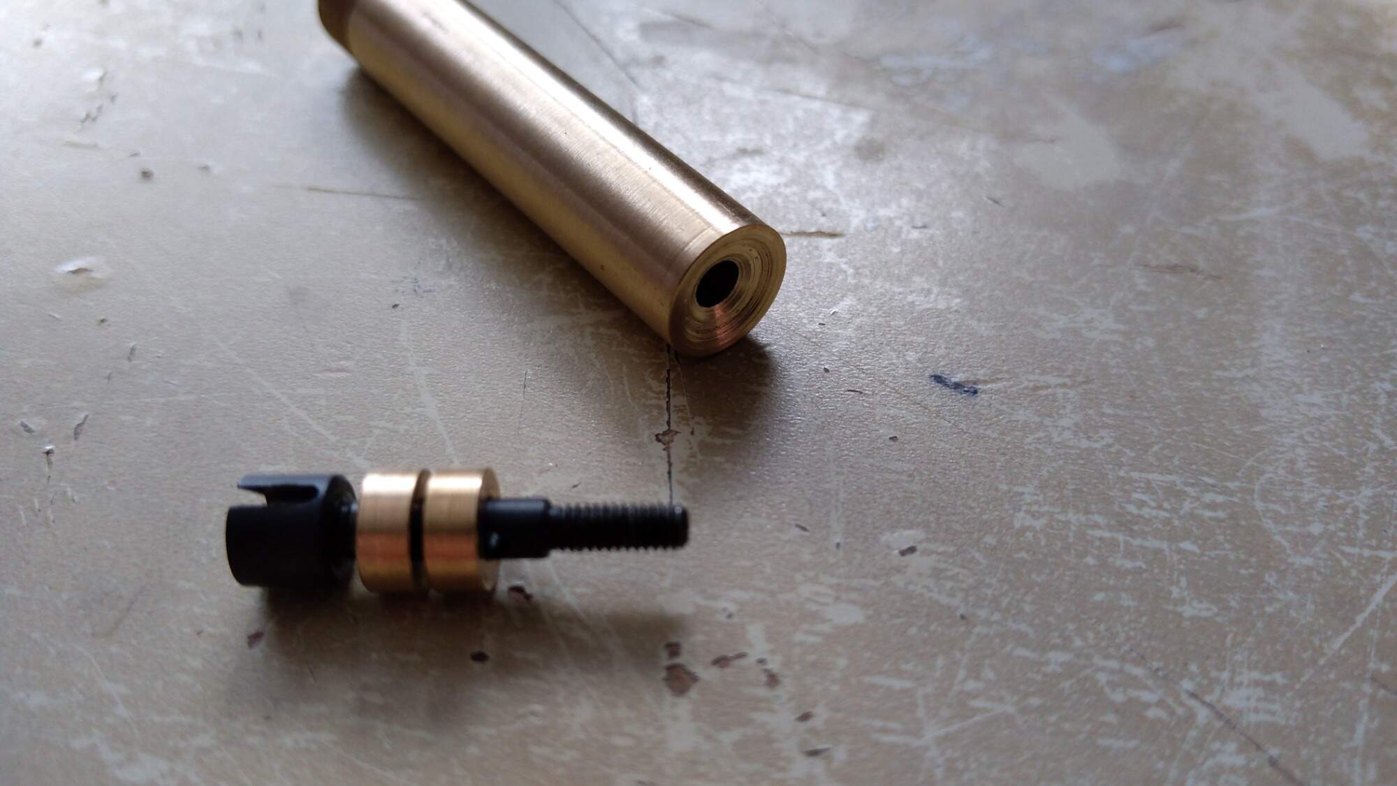

A ještě jeden miniaturní pokrok, začal jsem trochu soustružit, konkrétně domečky pro zadní nápravu (nevím přesně jak se tomu říká)
Tady je pár fotek, zkoušel jsem vyvrtat i díru pro ložiska, ale kvůli úhlu břitů na vrtáku to nešlo takže si buď půjčím nebo koupím 6mm frézu, s tou už by to mělo jít, ta má rovnou přední hranu.
Výkres není úplně doladěný a pár věcí mi tam chybí, ale aspoň pro představu.

Tak tentokrát tu mám trochu větší pokrok, koupil jsem si tu frézu a na soustruhu jsem s ní vyvrtal ty nové domečky a protože mi trochu hází hlava na soustruhu tak jsem musel vyrobit i nová ložiska která nebudou mít takovou vůli. Na karoserii to sedí dobře, přečuhuje to jen trochu, takže je na čase se vrhnout na výrobu rámu, ten bude z pocínovaného plechu z plechovky od ředidla a nejspíš ho něčím budu muset vyztužit.
