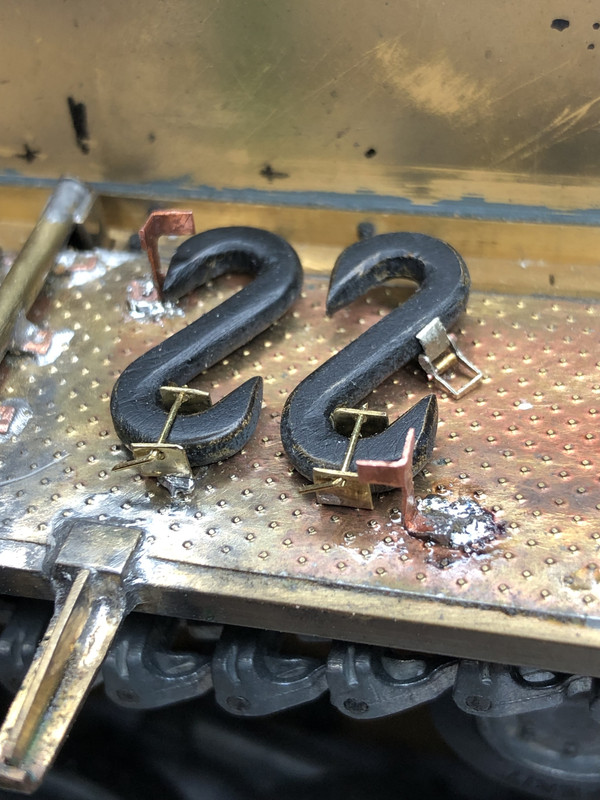

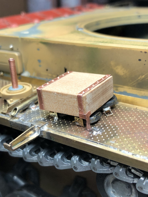

kousíček pokračování
Obrázekfree image url

No vidíš! Jak jsem Ti říkal na Panthers Cup, dodělat tu drobotinu, nabarvit a hurá jezdit...😀

ale těch drobotin je víc než dost... :lol:
