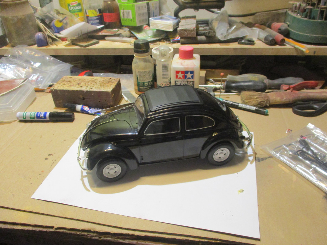

Tenhle "brouk" mě včera z Banggoodu dorazil. Jsem příjemně překvapen. Hnaná je zadní náprava (bez diferenciálu, natvrdo), která je jako celek odpružena dvojicí tlumičů (bez oleje). Přední kola je otáčení nezávisle na sobě (="diferenciál") a každé je odpruženo tlumičem. Osazena je jednoduchá elektronika s vysílačkou 2,4GHz, proporcionální zatížení i plyn. Rozsah rychlostí je velký, jde s tím jet i velmi (maketově) pomalu. jezdí to naprosto tiše. Jsou osazena i přední (SMD LED) a zadní světla (klasické LED). Světla svítí stále, nelze je ovládat na ovladači. Ovladač je napájen 2xAA, model 1x 3,7V Lion 14500, 500mAh, přiložena je USB nabíječka. Otvírací je jen přední kapota, kde je umístěna baterie. Na předělání do válečného kabátu to bude super viz foto od Ondřeje. Pneumatiky z Tamia Kubelwagena použít nejpíš nepůjdou.

Ahoj,dneska mě konečně došel brouk,na to že je to hračka je dobrý základ na model,mám připravené čtyři verze.Teď odzkoušet a může se začít řezat,předělávat a lakovat.Je co dělat přez zimu

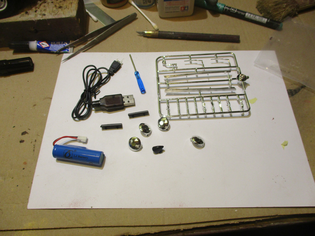

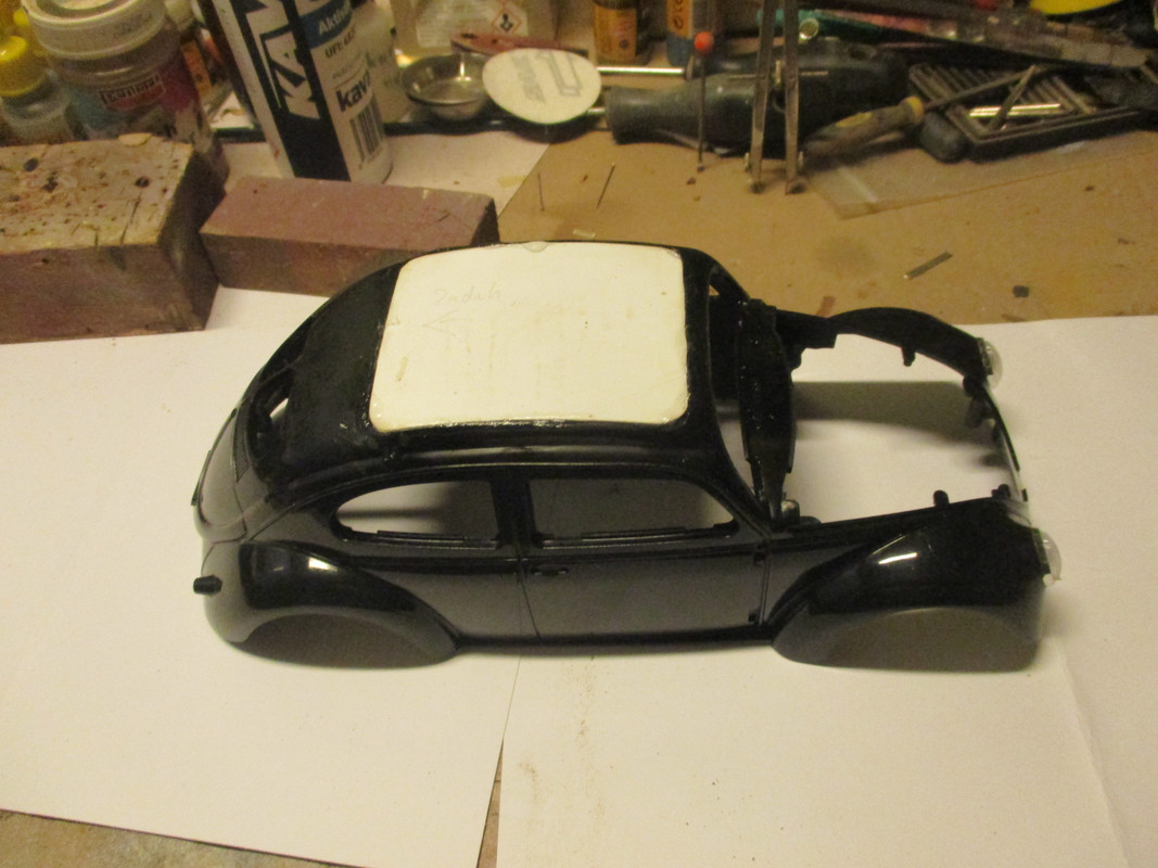

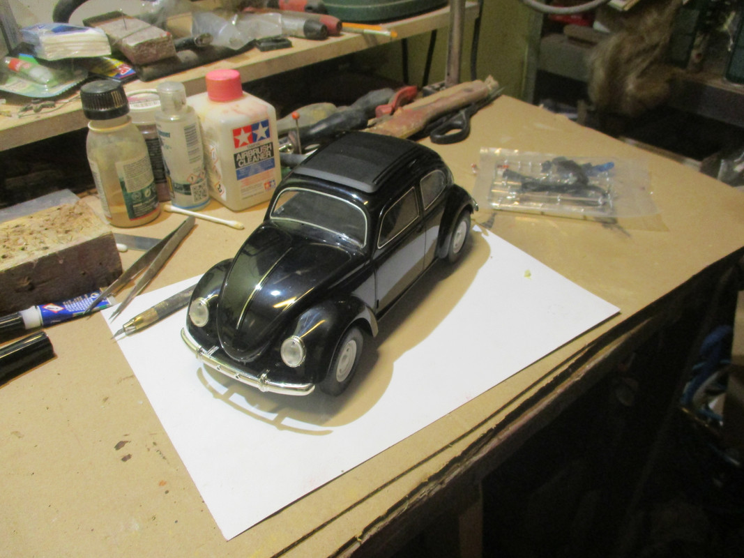

Ahoj začal jsem dělat na broukovi,rozdělal jsem ho,odstranil plátěnou střechu,bude celá plechová.U čínana jsem objednal baterky navíc,s větší kapacitou,došly ale s jinýma koncovkama,dneska mě došly nové koncovky,správné z Big Hoby
